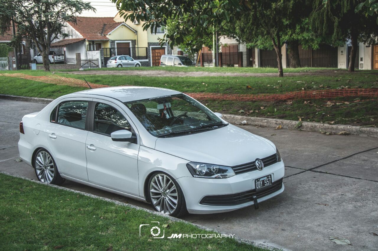

lo que kiero ponerle es esto, nose en donde pero quiero ver un onix/prisma linea vieja sin paragolpe y analizar
http://articulo.mercadolibre.com.ar/MLA ... h1-ph2-_JM
sino el de la foto! ese vw era de un amigo
tbn le paso lo mismo a mi viejo con un fiesta kinetic 2014, tienen 195/55/15 y el auxilio es Pirelli Cinturato P4 175/65/14 (esta en venta con llanta ford orig nueva a estrenar), ahora tiene en el auxilio la medida original y le sobresale! mi idea es q le mande una plancha de telgopor para nivelar.
Si miras los corsa 2, vectra o sonic, tal vez meriva (y nose si me faltan otros autos de GM) te vienen con estas tapas que ahi pones el gancho de remolque.
