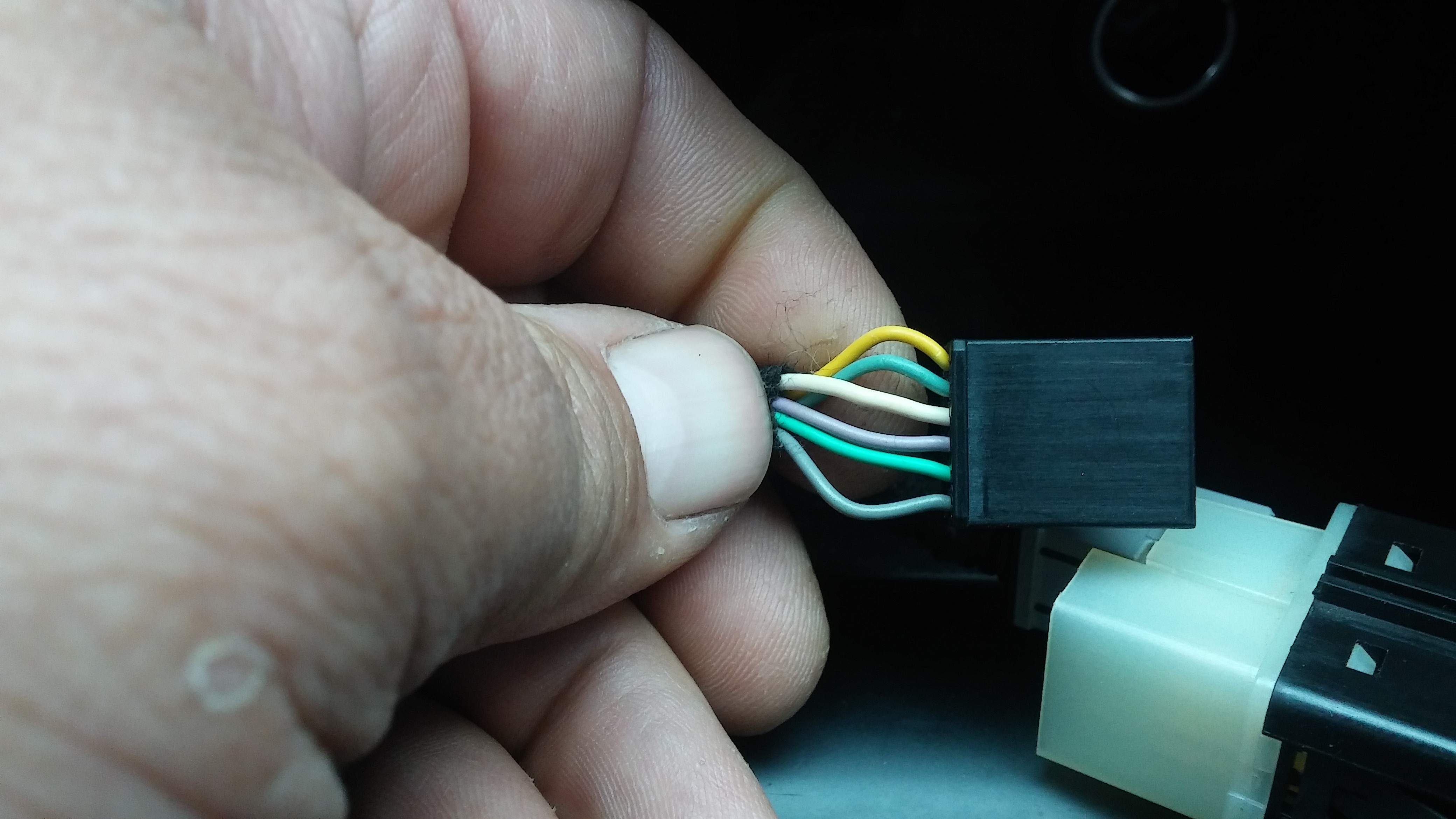

Sacar el conector Jack que esta junto con el conector USB, por detrás tiene dos trabas de ambos lados, apretamos y sale hacia el frente.
Una vez afuera vamos a ver dos conectores
Uno es mini USB y el otro del conector Jack, en este ultimo tenemos que trabajar, mirando de arriba abajo el cable amarillo es de video, celeste y blanco accionan el auxiliar de Mylink (ligados ambos cables el auxiliar esta apagado y si desligamos los cables el auxiliar se enciende), el gris es el común y los otros dos serian audio (L) (R).
Pelar el cable amarillo y el gris para instalar un conector RCA
El cable centra del conector RCA va con el cable amarillo que pelamos y la malla del conector RCA conectar con el cable gris, encintar bien. Con esto ya tenemos donde conectar nuestra cámara de reversa.

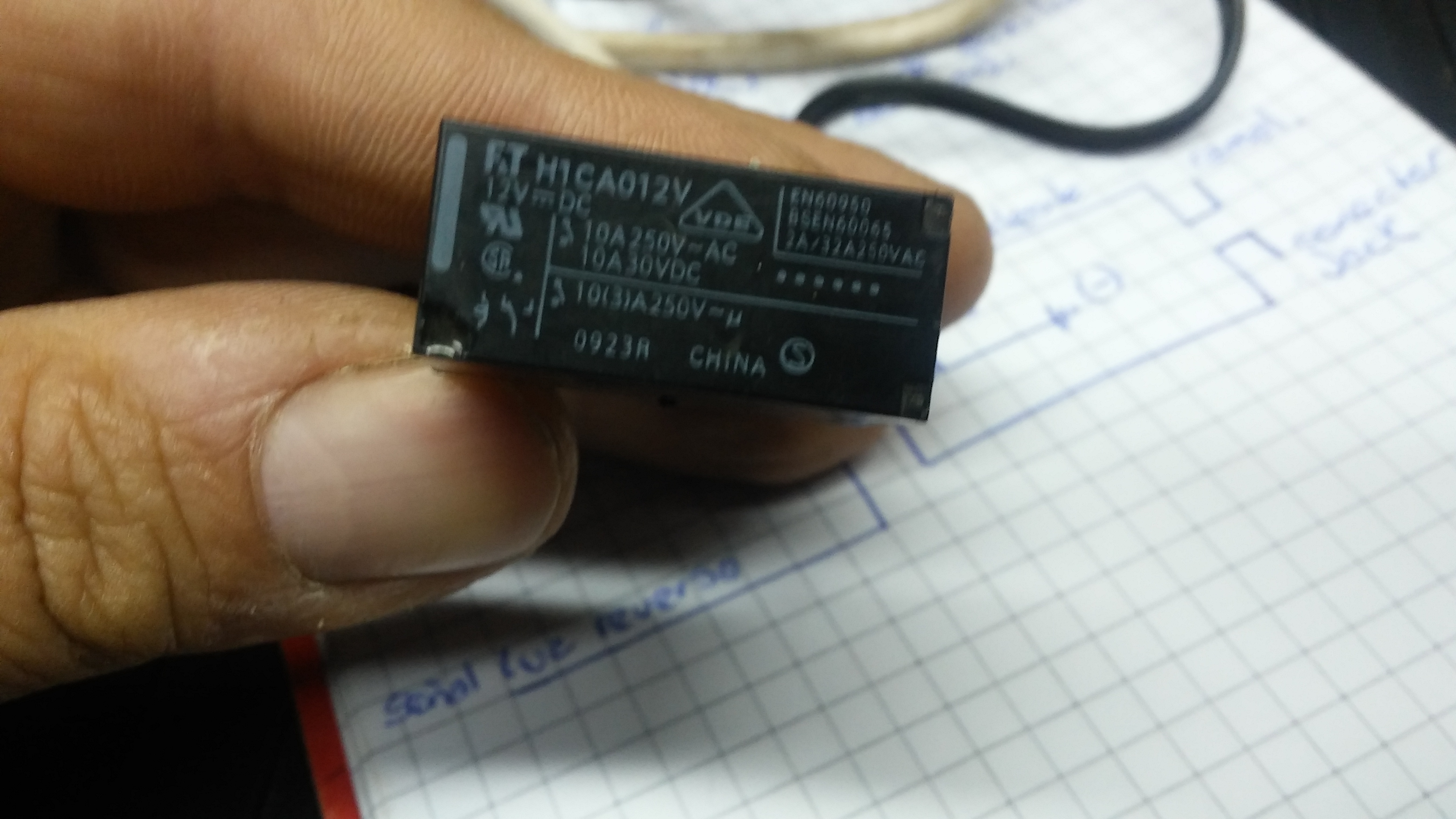

Ahora lo que tenemos que hacer es hacer funcionar el auxiliar cada vez que ponemos la marcha atrás. Ya sabemos que el auxiliar se enciende desligando los cables blanco y celeste, para esto tenemos que instalar un mini relay de 12V, existen varios modelos pero el que necesitamos es uno con contactos normal cerrado (NC)
Tener en cuenta que el relay debe ser el que indico.

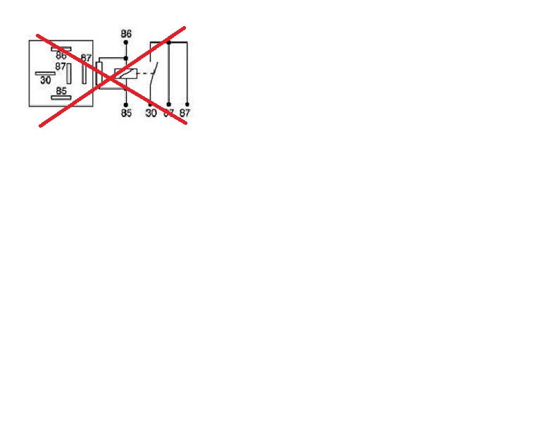

El diagrama de conexión es simple, tenemos que cortar el cable celeste de la primer imagen para conectarlo al relay
-borne 85: negativo
-borne 86: señal de luz de reversa
-borne 30: una de las puntas del cable celeste que habíamos cortado
-borne 87ª: la otra punta del cable celeste
De este modo el relay funciona de interruptor del auxiliar y cada vez que ponemos la marcha atrás el auxiliar se enciende y podremos ver la imagen de la cámara de reversa.

no usar relay con este tipo de coneccion
bornes del relay que tenemos q utilizar

relay que utilice yo, cumple la misma funcion
ficha detrás del conector jack
