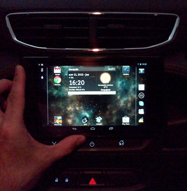

Finalmente hay una foto real de mi Nexus 7 sostenida frente a la pantalla de mi ONIX.
Espero les haya parecido buena la idea y sobre todo espero sugerencias y aportes !!!
