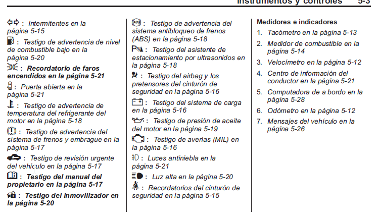

Hola muchachos,se me prendió la luz de un auto con candado, alguien sabe q significa? Tengo un prisma sin manual.gracias
Re: Códigos de error Chevrolet Onix y Chevrolet Prisma
Fido, es el inmobilizador de motro, te dejo la imagen con el significado de cada luz testigo.
