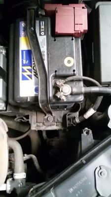

eldiegote
Mensajes: 420
Agradecido : 125 veces
Re: Bateria Pequeña
Mensaje por eldiegote »
Habían pedido foto de la batería. Acá ta!
buckan
Mensajes: 563
Agradecido : 29 veces
Re: Bateria Pequeña
Mensaje por buckan »
creo es de 45 amp y al parecer se la banca la chiquita, tal vez las 2das marcas de 55amp ni siquiera se le aproximan

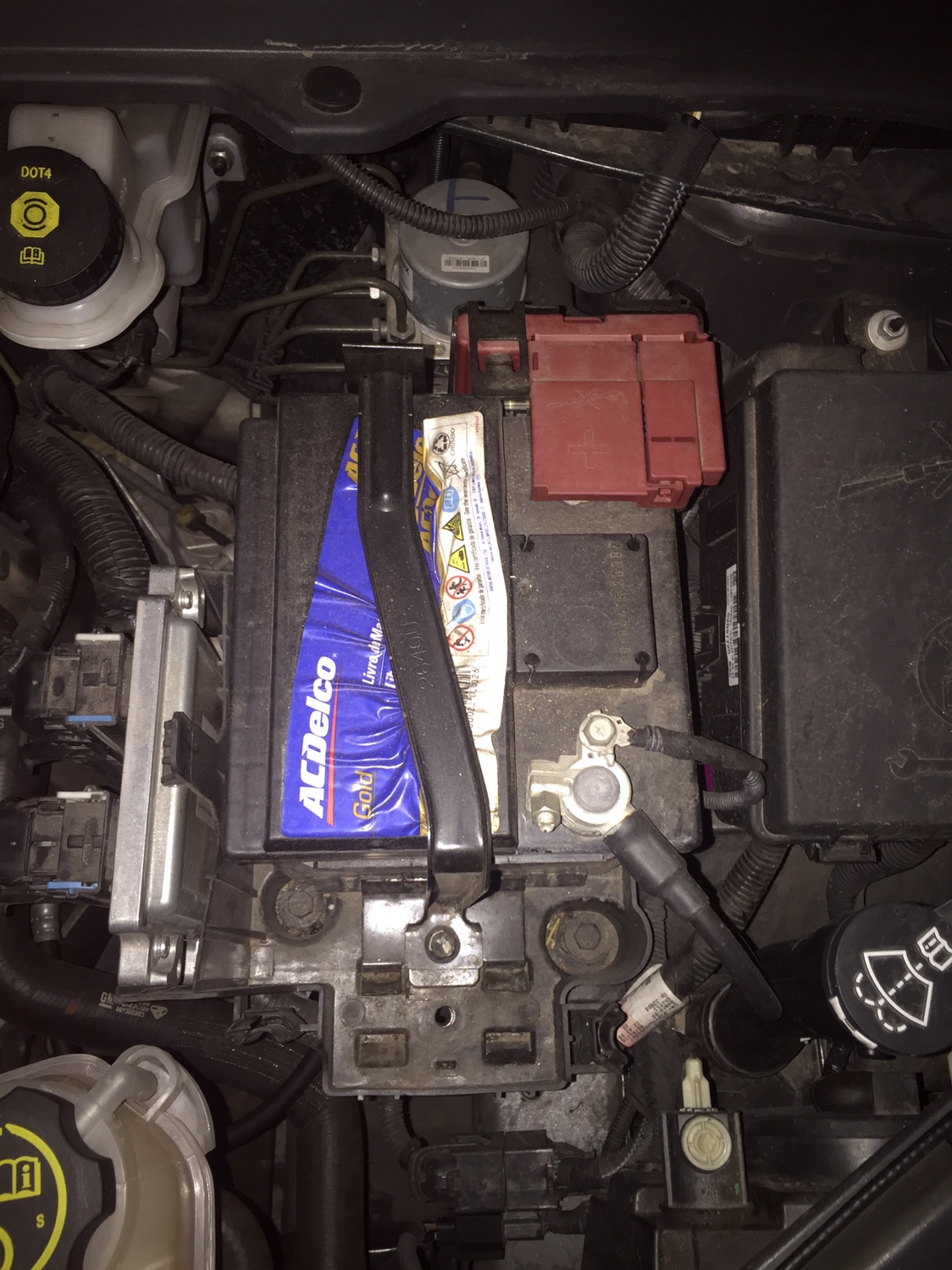

Mensajes: 1204
Agradecido : 154 veces
Agradecimiento recibido: 397 veces
Re: Bateria Pequeña
La bateria del LTZ es más grande, el soporte superior que tiene el tornillo llega hasta el otro agujerito que se ve en la foto.

buckan
Mensajes: 563
Re: Bateria Pequeña
que sera de 55 o 65amp la del ltz
Mensajes: 1270
Agradecido : 224 veces
Re: Bateria Pequeña
Mensaje por Pablito81 »
segun la foto dice M18FD. Aparentemente es de 45 ah :roll: no entiendo... pero en alguna publicaciones dice 50 ha...
o capaz es de 45ha pero tiene un valor mas alto de SAE...

Mensajes: 1204
Re: Bateria Pequeña
Sergioltz escribió:La bateria del LTZ es más grande, el soporte superior que tiene el tornillo llega hasta el otro agujerito que se ve en la foto.
Aclaro, no es la original. La original, según manual es de 50Amp.
Es igual en el largo pero un poquito más baja 45Amp. (largo 212 - ancho 175 - alto 175)
Está en la lista, la Moura M22ED que deberia ser igual a la original es de 55Amp. (largo 212 - ancho 175 - alto 190).
