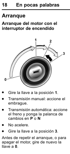

Buenas y santas a todos.
Entre las tantas cosas que uno se pone a hacer en la espera del coche nuevo, me topé con el manual. Leyendo cualquier otra cosa, veo que en la sección de arranque describe los pasos para arrancar el auto.
Ahí veo que indica 'accione el embrague' antes de dar arranque.
Obviamente que el manual lo dice, pero ¿esto es así?
Vi de gente que mantiene presionado el embrague antes de arrancar el auto, sin embargo yo no lo hacía.
¿Esto está bien?

Yo siempre lo hice así. Es para que el motor este más ligero (no se como decirlo de otra forma, desacoplamos la caja) y que en el arranque todo sufra menos.

Es exactamente así. Al igual que cuando está en marcha, si el embrague no está presionado el conjunto motor+caja está unido y la fuerza que debe realizar el motor arranque para girar es mucho mayor que cuando se presiona y se desacopla todo el sistema de embrague+caja.CukyAU escribió:Yo siempre lo hice así. Es para que el motor este más ligero (no se como decirlo de otra forma, desacoplamos la caja) y que en el arranque todo sufra menos.
Enviado desde mi SM-G935F mediante Tapatalk
Pueden verificar haciendo la siguiente prueba.
1-Con la puerta del conductor abierta (para escuchar el motor) verificar que el auto este en punto muerto y presionar el embrague
2-poner en marcha el auto y 5 segundos después soltar el embrague.
3-Van a escuchar y ver en la aguja como las revoluciones del motor bajan (es poco, pero se escucha y se ve)

Excelente.
A presionar embrague en el arranque entonces
Muchas gracias a todos por sus comentarios.
