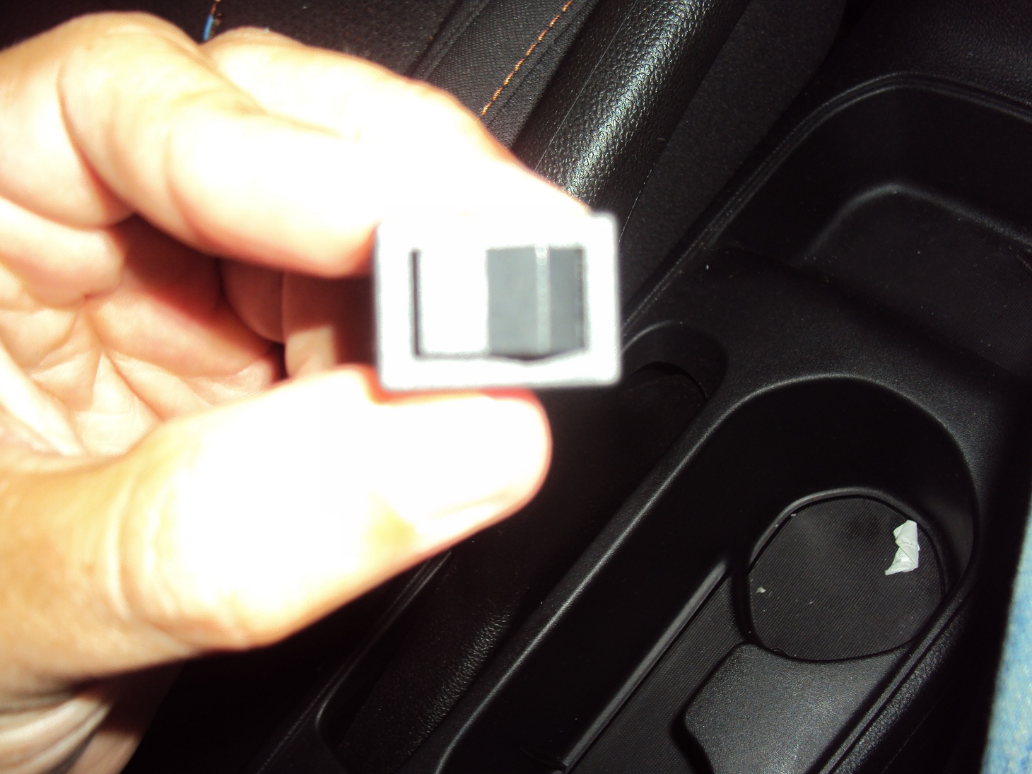

Les dejo unas imágenes que indican cómo hacer para poder ver video en movimiento con MyLink, los pasos serían:
Para retirar el sistema MyLink hay que sacar los porta objetos de los costados ( salen con presión ) y ahí van a encontrar tornillos para retirarlo
Cortar el cable celeste ( marcado con el dedo )
Colocar un interruptor ( que se indica en la foto ) a ese cable, para desactivar el bloqueo
Ubicar el interruptor debajo del volante o en algún lugar oculto para poder volver todo a la normalidad
Pero atención, cuando desactiven el bloqueo varias funciones del auto pueden dejar de responder, para que todo funcione deben bloquear nuevamente con el interruptor.
ATENCIÓN: Este truco no está garantizado, deberían realizarlo con algunos conocimientos de electrónica y teniendo en cuenta que pueden perder la garantía del coche, y por supuesto con precaución.
Saludos para todos

Hola Martín vos ya lo hiciste? Que funciones te dejan de funcionar?

seguramente es el cable que viene dessde la palanca de freno de mano con el inerruptor le hacen creer al sistema que el auto esta parado...... pero es verdad puede que incluso entre en corto es peligroso eso.....aparte es verdad esta prohivido si te engancha gendarmeria reproduiendo videos mientras manejas te ponen una multa que rompen el ocote hasta 3 lucas....(O.o)

Gente satisfactoriamente desbloquie los videos..
