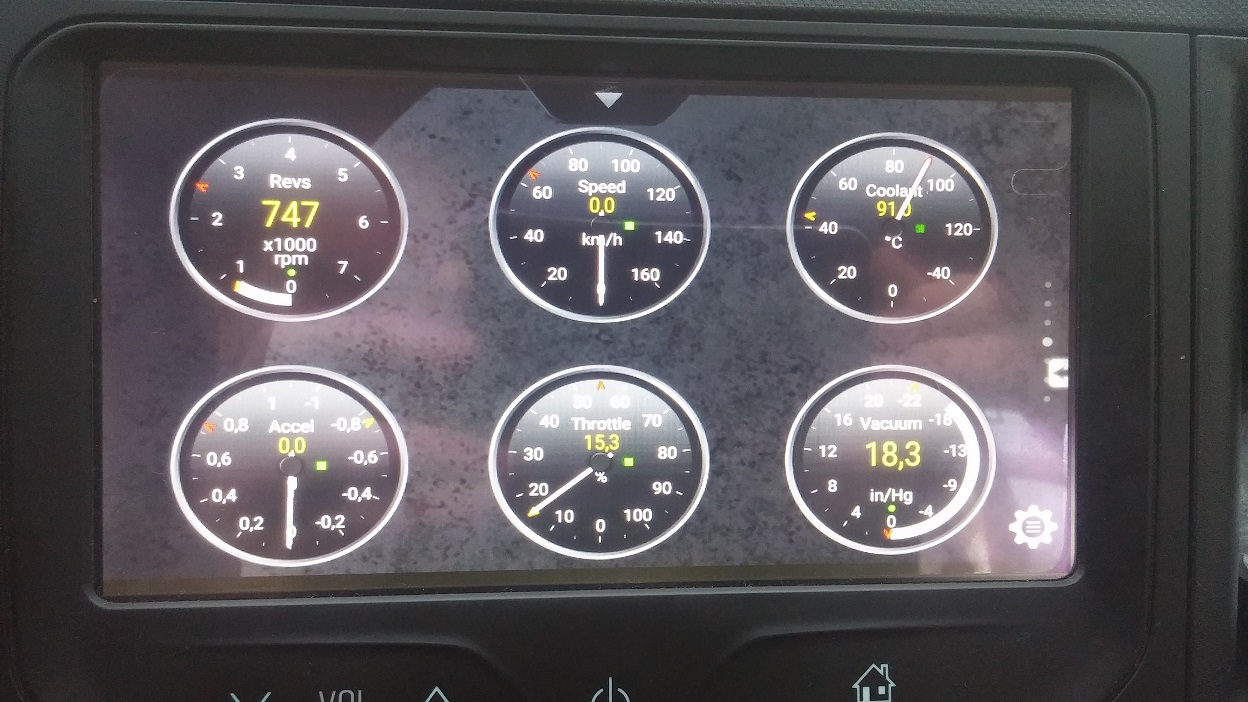

Yo lo puse en el Mylink, creo que el tuto para la semana que viene ya puede estar listo. Pero hace falta Mirrorlink ... va foto anticipando:

Para que puedas visualizar la temperatura y otros datos mas, lo primero que te hace falta es comprar un scanner ODB2.
Este dispositivo instalando un programa en el celu, tablet o notebook (puede ser el torque) y por medio de bluetooth ya podrias ver la temperatura del motor (revoluciones, aceleracion, codigos de error y mucha info mas).
Para poder verlo en el mylink es un poco mas engorroso.
Primero tenes que tener un celu que tenga mylink de fabrica, esto te permite poder conectarlo via cable al mylink.
El paso posterior seria tener el Mylink desbloqueado y tener disponible el icono de mirrorlink.
Una vez que lograste hacer la conexion al mylink, tenes que instalar un par de aplicaciones mas en el celu y a partir de alli podes manejar todo desde la pantalla del mylink como si estuvieras en el celu.
Tengo pendiente armar un post con todo detallado, si te interesa avisame y te doy una mano hasta tanto.

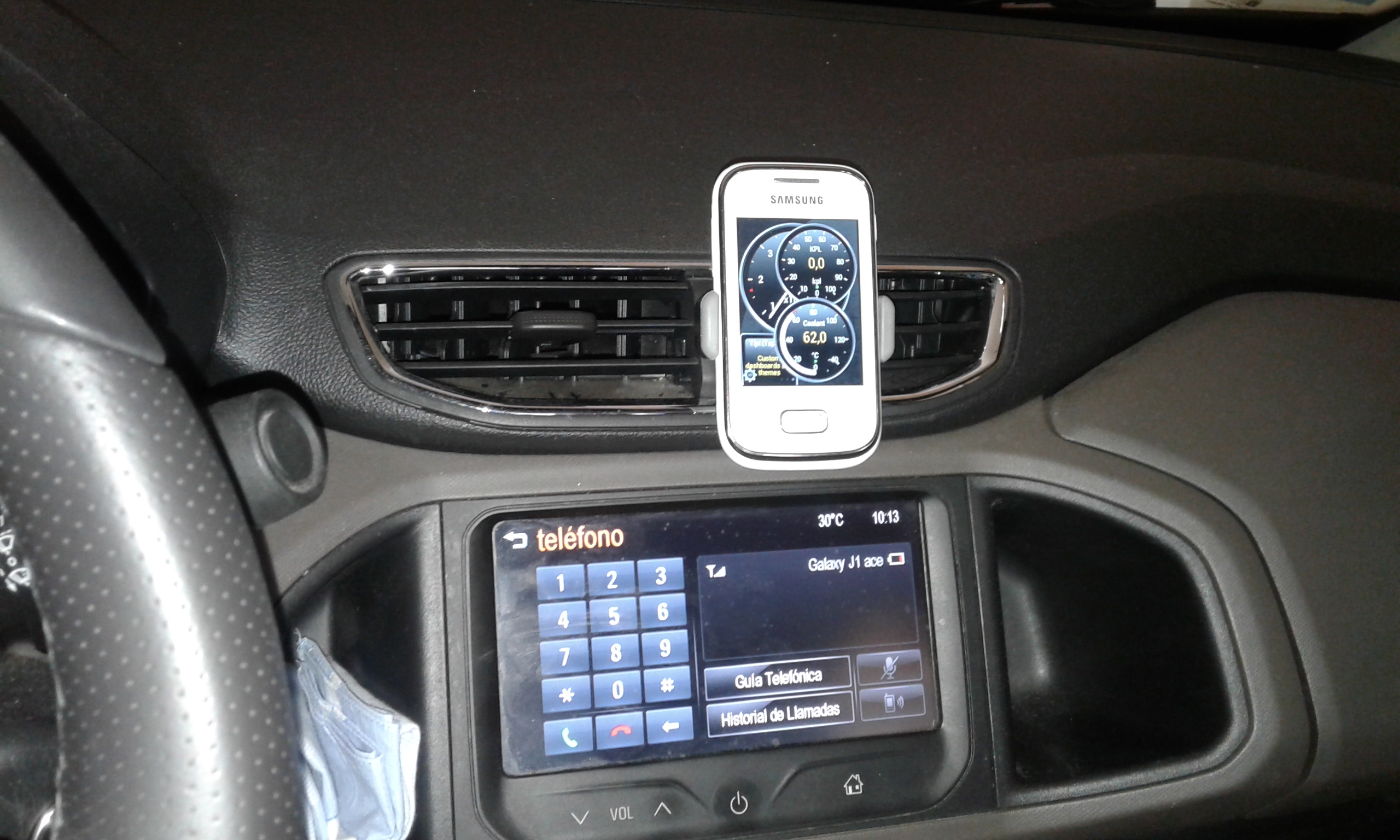

Re:Solución sin MirrorLink
Tengo un Prisma 2014 y no me preocupo por actualizar el viejo modelo de pantalla que tengo.
Pero como me parecio bueno ver la temperatura (y otros datos) y tengo un odb2, hice esto:
Encontré un teléfono con Bluetooth fuera de uso. (Galaxy Pocket)
Me compré un soporte de bajo costo.
Le cargué el programa Torque.
Y aqui tienen la primer prueba (coche recien arrancado por eso marca poca temperatura).
Se puede mejorar la pantalla de salida a los datos que uno quiera del Torque.
El Bluetooth admite al mismo tiempo dos telefonos (ver la foto).
De este modo puedo utilizar el Galaxy Ace para llamadas telefónicas.
(No se me ocurrió probar si puedo hacer ambas tareas con un solo teléfono).
Es económico y no necesito MirrorLink.

Re: Solución sin MirrorLink (continuación)
Experiencias de compatibilidad de 2 telefonos en Bluetooth:
Para que funcionen ambos teléfonos (Pocket con medidor, Ace con telefonía), debí seguir estos pasos:
Dejar un solo telefono registrado en el coche en Bluetooth (el Ace).
Subir al coche con el Ace apagado (para que no lo conecte automáticamente).
Arrancar el Pocket con el odb2 instalado en el coche.
Cuando ya esté funcionando, prender el Ace y conectarlo manualmente a Bluetooth ("telefono" en el panel del MyLink).
Ahora ya tenemos mediciones en el Pocket y telefonía en el Ace.
Que estoy midiendo:
Coolant (Temperatura). Voy a investigar de que temperatura se trata (block del motor, liquido refrigerante ???) ya que con el dia caluroso de hoy y aire prendido oscila en marcha de 79 a 82 Centigrados.
KPL (Medidor instantáneo de consumo). Extrañaba este medidor pues lo tenia en el computador de abordo de mi viejo Vectra B.
Les advierto que es un medidor dificil de interpretar: Solo denle validez al dato cuando están a velocidad constante, sin cambiar el acelarador de posicion ni frenar.
Por ejemplo, si bajan en una pendiente y dejan de oprimir el acelerador, subirá a más de 30 KPL. Claro, pues están recorriendo metros con un infimo paso de nafta por el inyector.
Advierto que el Pocket consume bateria en forma escandalosa con el Torque funcionando.
Seria entonces recomendable llevarlo siempre conectado a un cargador.
Miguel aka calculin
