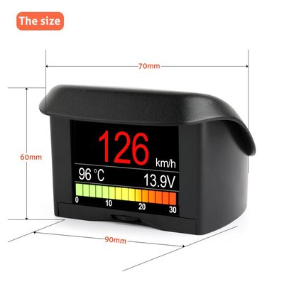

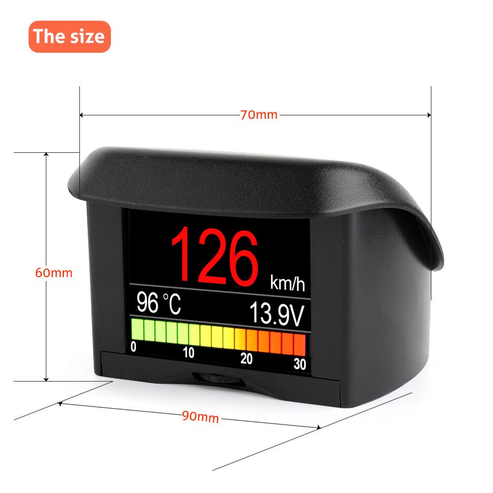

Buen día, yo como muchos estoy acostumbrado a mirar la temperatura, si no la veo es como que me falta algo en el auto.
Yo compre en Aliexpress un computador de abordo que tiene un monton de funciones, entre ellas lo programas para que te muestre la temperatura en tiempo real y solo es necesario enchufarlo en el OBD2.
Les dejo una foto

¿Podrías dar más datos del producto, Pablo Fontes?
Me interesa

pablo fontes escribió:Buen día, yo como muchos estoy acostumbrado a mirar la temperatura, si no la veo es como que me falta algo en el auto.
Les dejo una foto
Pasame el link del producto por favor.
Les dejo una foto
Encontre el link y el precio.
Pero me interesa aún mas que por la temperatura, la función de "consumo instantaneo de combustible" que tenía mi viejo Vectra y que extraño.
Seria interesante nos pases los parametros que tuviste que darle al configurarlo.
Por la foto parece el modelo A202. Hay también otro modelo el A203 de precio similar,.
Elegiste el A202 por alguna razón o es que el A203 es nuevo ???
