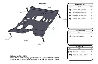

Hola riosari, los 4 bulones para el chapón cubre carter son M8 x 1.25. Llevan arandela Plana.

Gracias Sergio!! Perdón que no lo vi al mensaje, hoy mismo los busco.
