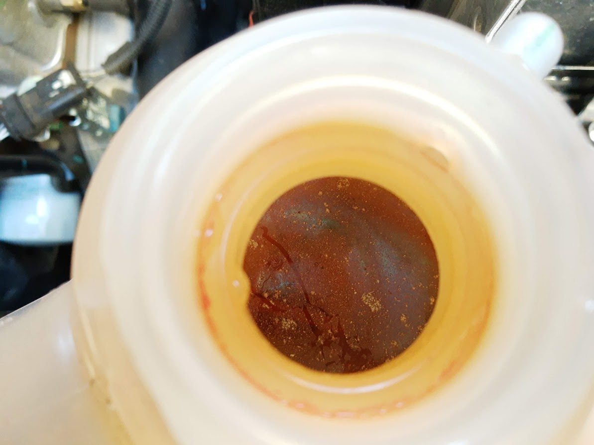

Solo para que vean les dejo las imágenes sacadas hoy. Estamos hablando de lo mismo?
Re: DUDA SOBRE LIQUIDO REF. SUCIO
Hola para mi tiene mucha suciedad y no me parece normal, yo probaría de cambiar el líquido para empezar y ver que pasa, pero debería estar más limpia el agua

Mensaje por myresurrection85 »
Es óxido eso? parecen unas partículas medio amarillentas. Mi mecánico me preguntó si le había metido algo aparte de agua y la verdad es que no. De hecho en el último service los de Chevrolet lo completaron (supongo que no le van a poner alguna porquería). Me quedan un par de meses de garantía. Es cómo para llevar?
Para mi es óxido, cuantos kilómetros tiene el auto? lo tenes de 0km?
Eso me pasaba en un auto que tenía hace muuuuucho que le ponía agua de la canilla y no destilada.

Onixito escribió:Para mi es óxido, cuantos kilómetros tiene el auto? lo tenes de 0km?
El auto tiene menos de 3 años (25000km aprox). Yo nunca le heché nada porque siempre estuvo a nivel. La última vez que lo llevé para el 20k los de chevrolet san jorge lo completaron (por encima del nivel que debería tener)
