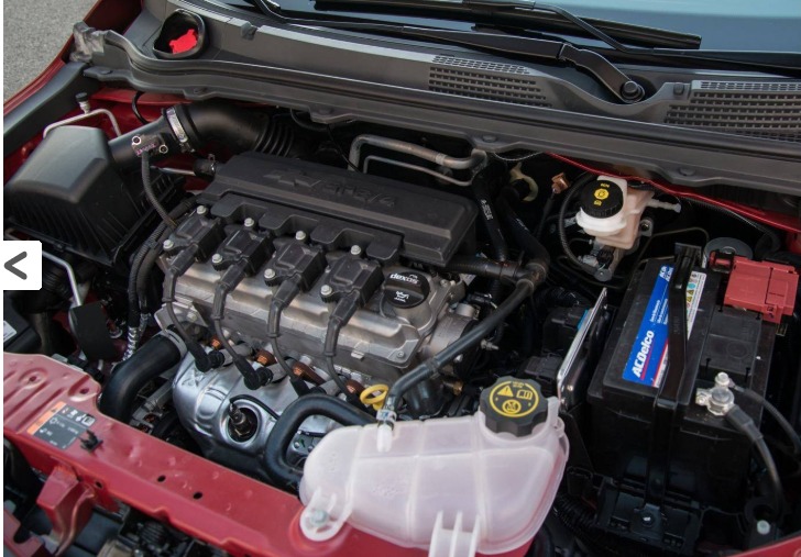

Buenas tardes, alguno de ustedes sabe la secuencia de los cables de bujias del prisma 2017?
mi motor tiene forma de V en exactamente arriba de cada bujia viene la bobina donde se conecta el otro extremo del cable, pero todos los cables son iguales, porque justamente todas las bobinas y bujias estan colocadas paralelamente y no se como identificar que cable va en cada uno de ellos.
Distinto era en otros modelos de autos que tuve porque los cables tenian un largo distinto.
Pero en el Prisma no. De hecho compre los cables NGK y no encuentro ninguna descripcion para guiarme de donde colocarlos.
alguien podra ayudarme?
gracias!!
gracias!!

Los cables son todos iguales en este motor. Van colocados como está en la foto, cada Bujía con su Bobina que está arriba de ella.
Cualquier duda, consulta.

Son intercambiables!!!! como te comenta Sergio. Cuantos km tiene el auto?

Buenas tardes, temgo un Prisma LT 2016 y acabo de cambiar las bujias. Cuando quiero cambiar los cables noto que son todos iguales. Mi pregunta es puede ir cualquier cable en cualquier posición??

Muchas gracias x la información, hoy le cambie las bujias, cables y batería x primera vez al Prisma LT 2016 con 50000 km.aacasa escribió:Asi es, son cables y bobinas independientes, cada cable con su bobina correspondiente.
