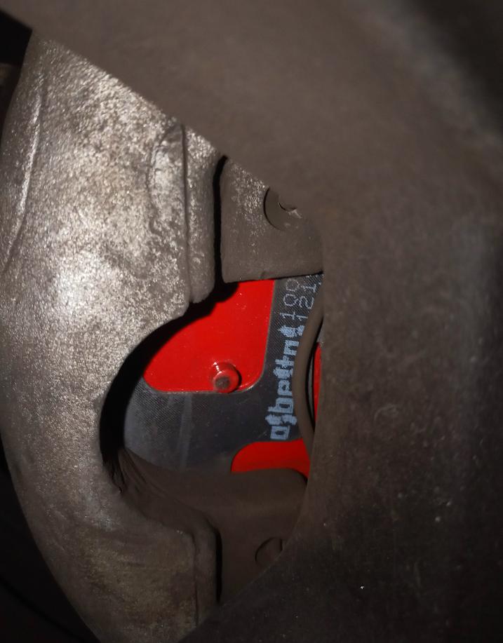

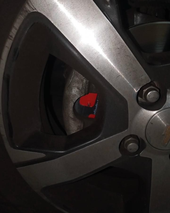

A los 45 mil k aproximadamente cambie las pastillas de fabrica y discos.
Le puse unas Plasbestos, y unos discos de freno FMG (son nacionales).
