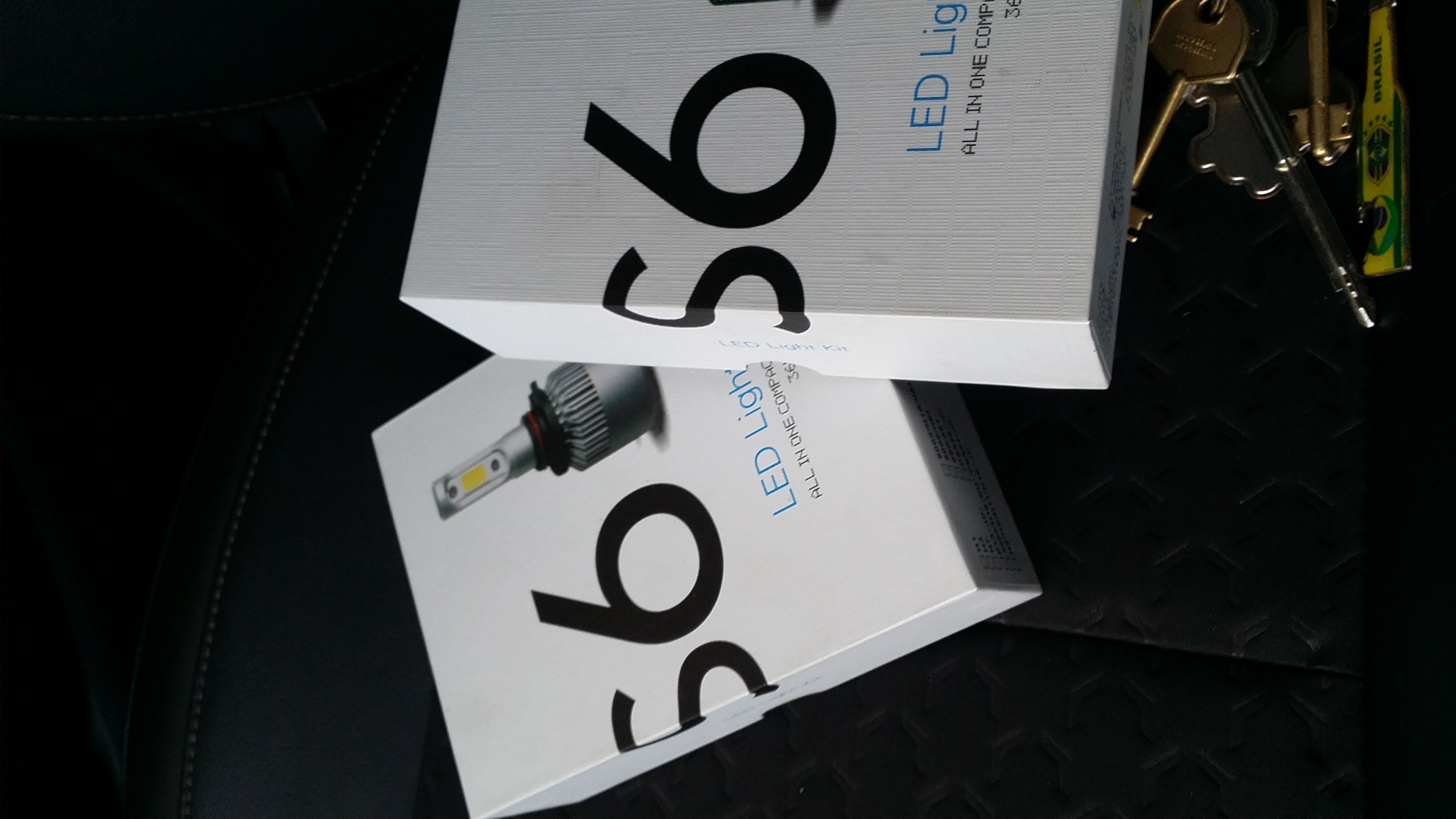

Yo tengo los cree led S6 en altas y cortas y faros auxiliares. Y jamas tiraron error fue sacar y poner nada mas no modifique nada. Esn un prisma ltz 2017 S6 H4 para largas y cortas y S6 880/881 para los auxiliares super recomendados 4 años puestos ni para la garantia tuve drama
