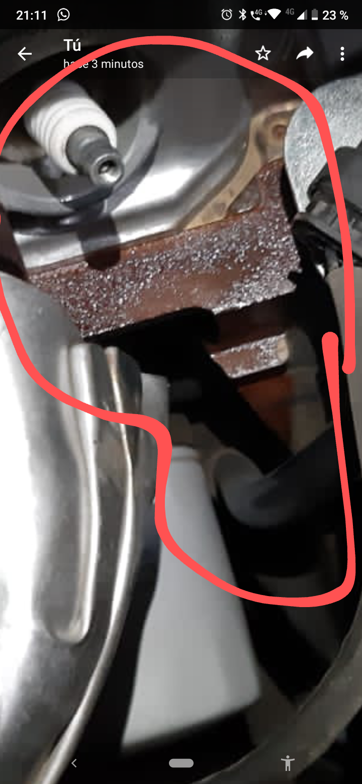

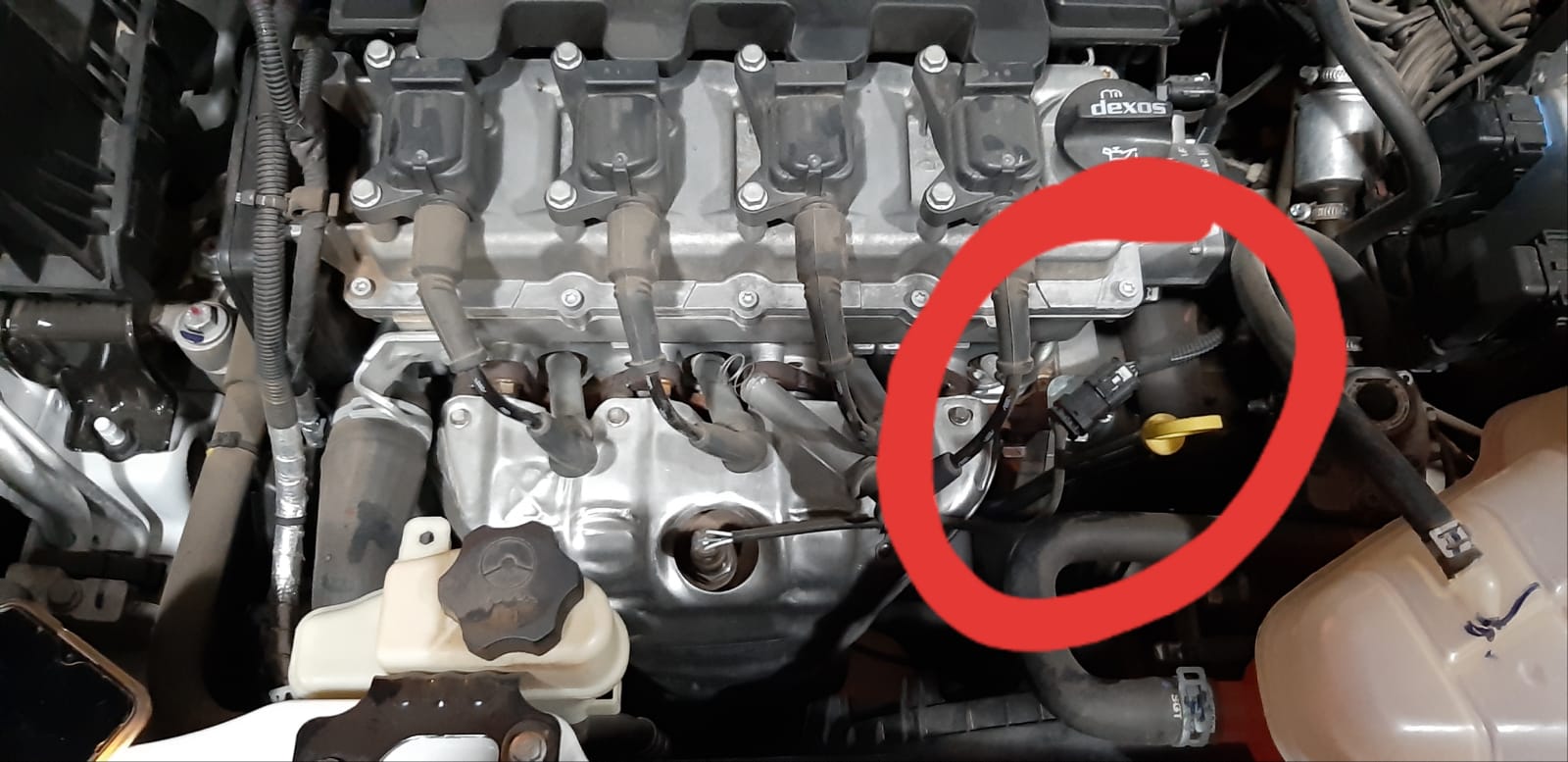

Buenas noche gente, tengo un joy con 23000 km y descubrí una mancha que calculo que debe ser de agua por el color, ya está seca pero no sé por dónde se puede haber escapado, no note que haya bajado el tacho está a nivel. Que podrá ser

La verdad, no logro identificar que es. De todas maneras, me parece que es agua de la calle. O sea, pasaste por un charco, y llegó el agua hasta ahí.

Como dice Leon puede ser un charco. Lo que podes hacer es limpiarlo lo mas que puedas y fijarte en un par de dias si tenes nuevamente la mancha, asi descartas que sea refrigerante y te quedas tranquilo

Si fuera refrigerante, seria muy notoria, ya que el nivel en el botellon de expansion baja drasticamente, en gral hay que ir de lo mas simple a lo mas complejo, por lo que la respuesta anterior me parecio la mas correcta.ale71 escribió:Hola!
