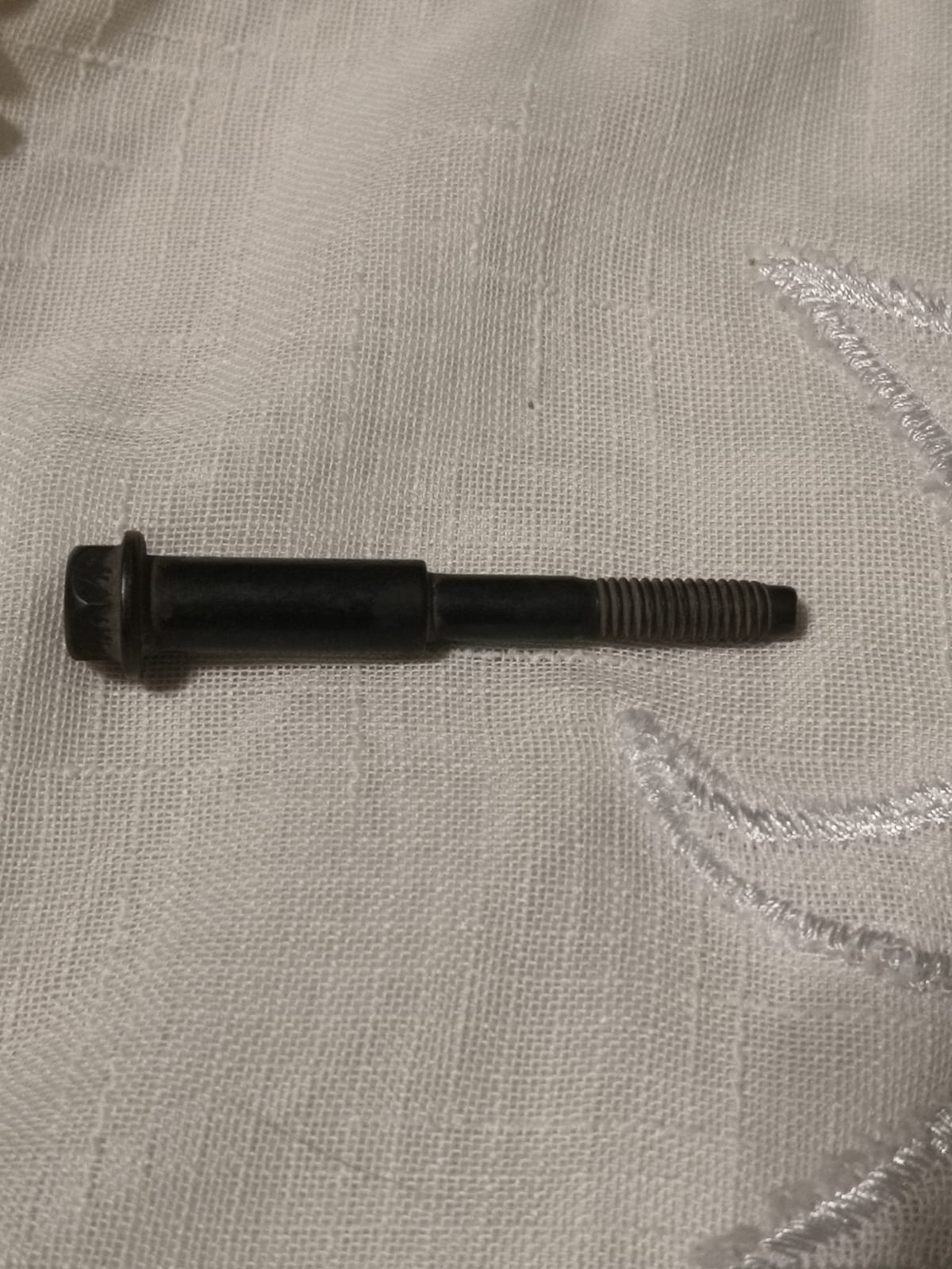

Buen día. Mi nombre es Oscar tengo un Onix Ltz 2016. Hace una semana aproximadamente viene presentando un golpeteo en la parte delantera izquierda, pensé que era la bieleta pero al moverla con la mano no percibo que tenga desgaste o daño... Le quité uno de los protectores plásticos que tiene en la parte inferior izquierda del parachoques delantero y me encontré el tornillo que muestro en la foto adjunta, supongo que esta relacionado con el ruido pero realmente no encuentro de donde se salió el tornillo, por favor si alguien sabe de donde puede haberse soltado, agradezco me indique.
El tornillo mide 5cm, diámetro superior 3/8" e inferior de 1/4" aproximadamente
Tornillo suelto

La verdad que es un tornillo raro, pero fijate si no es del paragolpe. Si no me equivoco cuando sacaste el protector te tiene que quedar a la vista 2 o 3 tornillos que agarran el paragolpe en el borde externo del guardabarros
Probaste de usarlo sin el protector para ver si sigue el golpeteo?

Hola Oscar. Ese tornillo es el que sostiene la valvula canister. Puede ser que la hayan cambiado en el service y perdieron el tornillo original.

Hola ale71. Muchas gracias por tu respuesta, voy a verificar lo que me recomiendas, ya que otro integrante del club me indicó de donde proviene el tornillo que encontré, pero no se si esta relacionado con el golpeteo que siento cuando paso por terreno irregular. Cualquier novedad te estaré contando.

Hola hurling. Agradezco mucho tu ayuda. Voy a verificar la válvula, ya que no la he mandado a cambiar en el taller, el tornillo apareció en un lugar opuesto a donde se ubica la válvula :think:. Igual me queda la duda de donde pueda provenir el golpeteo que se escucha cuando ando por terreno irregular.
Te estaré contando como me va con la revisión de la válvula.

Oscar, la otra que se me ocurre que sea el chapon (si lo tiene), quizas este flojo el tornillo o le falte alguno del lado izquierdo. Suerte
