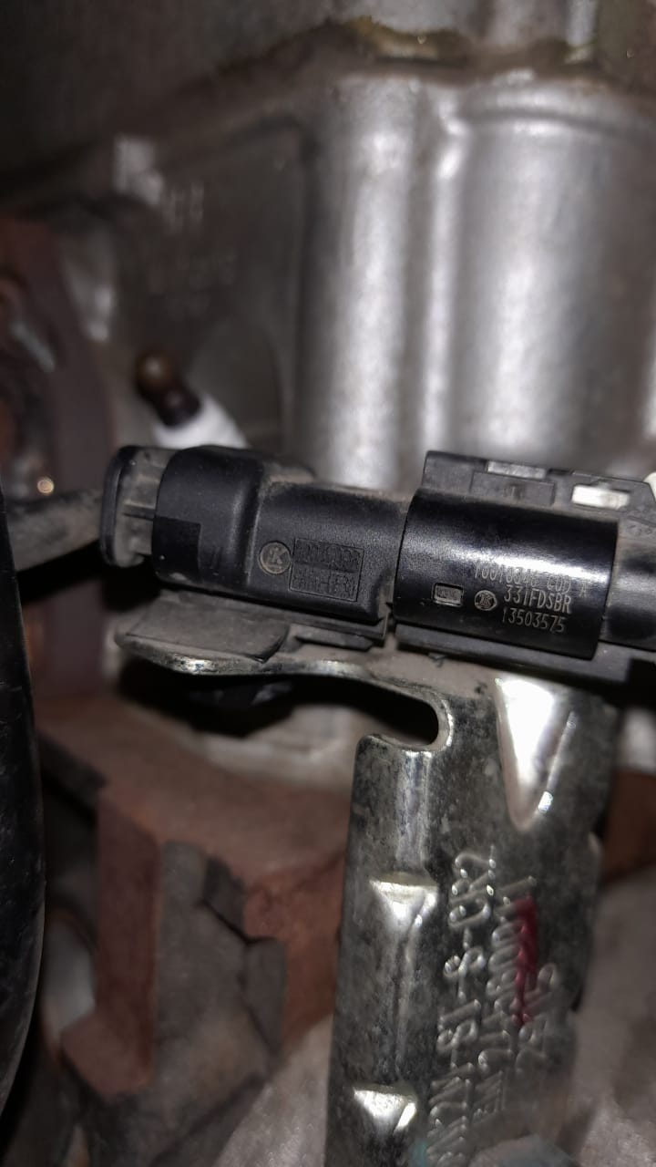

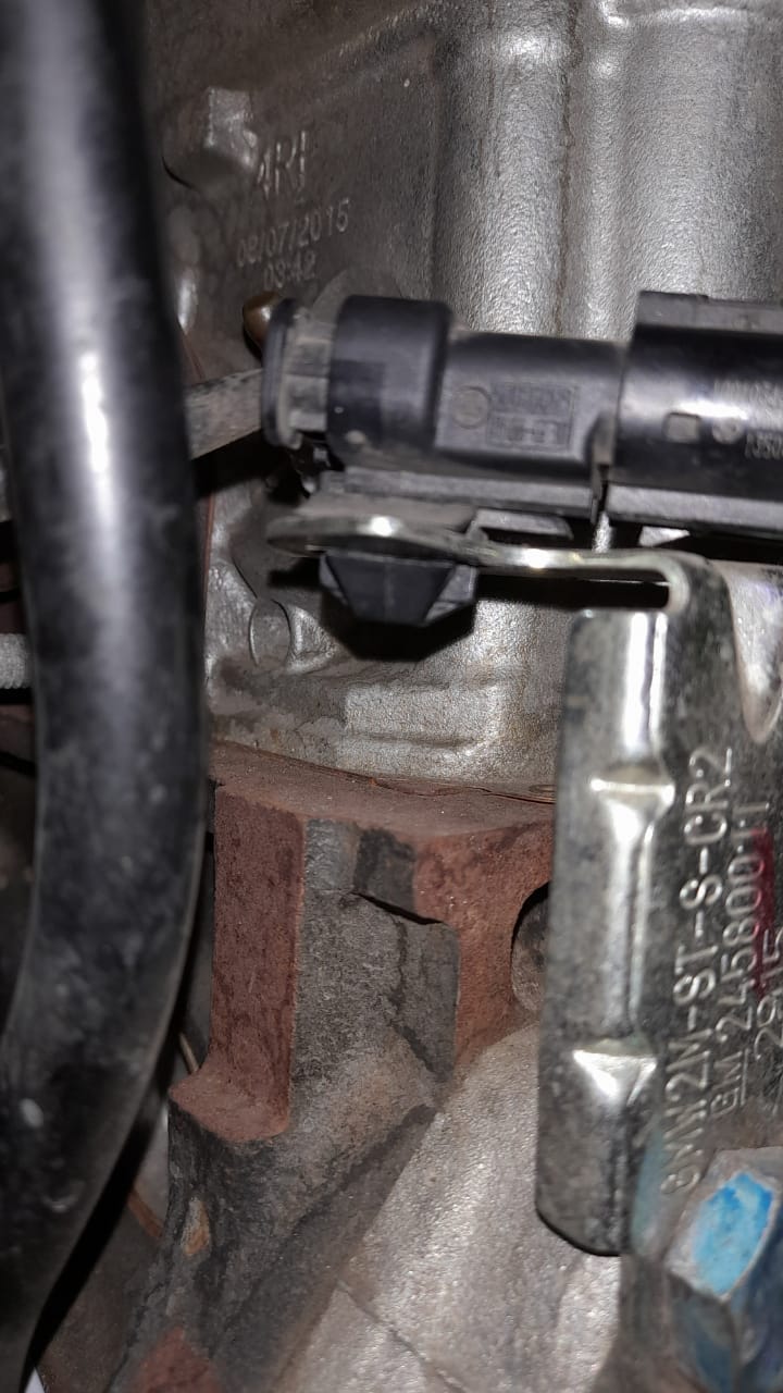

Gente cómo saco el enchufe de la sonda? Viene con un pituto de plástico que lo ancla a un metal.
Gracias!

Va a presion, asegurate de no destruir el conector en el intento, repararlo soldando un cable ahi no es una tarea sencilla por la temperatura a la que trabaja, con el auto frio es mas facil quitarlo, quizas este reseco el plastico, si usas un wd40 o algun otro lubricante que no sea corrosivo (para el plastico) es probable que te puede ayudar, tambien puede ayudar un limpia contactos que no tenga base de alcohol como los que se usan en electronica

Muchas gracias amigo! Te respondo tarde pero porque recién vuelvo a meterme.
