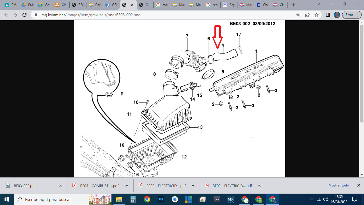

Amigos, les comento mi experiencia. Luz de check Engine encendida. Por consejo electricista usé Liqui Moly limpiacatalizador (recomiendo - respetar proporciones de combustible/aditivo) pero no se solucionó.
La falla P0171 es "mezcla pobre", o sea la ECU no logra controlar flujo de aire para mantener la relación 14/7 aire/nafta.
Efectivamente, y de casualidad, revisando, encontré desgajada una manguera de goma que va al "resonador"... ovbiamente, esto estaba afectando control de aire que va al cuerpo mariposa. Cambiada y reseteada la falla. Hasta ahora no apareció falla de nuevo.
Ojo con esa manguera porque con 100.000 km ya estaba reseca y quebradiza. Dejo el gráfico para que la identifiquen. Part number 94757673. Al sacar el resonador (el cuerpo plástico grande negro) veo que es posible que se rompa esa goma. Saludos!

Muchas gracias Pablo por compartir tu experiencia.
Consulta ¿quisiste decir 100.000km verdad?

Si, 100.000 km... El síntoma de la luz Check Engine apareció luego de un tiempo en taller también... La goma del tubo en cuestión estaba muy degradada. Por eso sugiero chequearla bien, ya que un mecánico puede sacar el resonador (plastico grande arriba del motor) y dañar sin querer la goma en las zonas de las abrazaderas...

Gracias por el aporte, y efectivamente si las chupadas de aire general errores de mezcla pobre.
