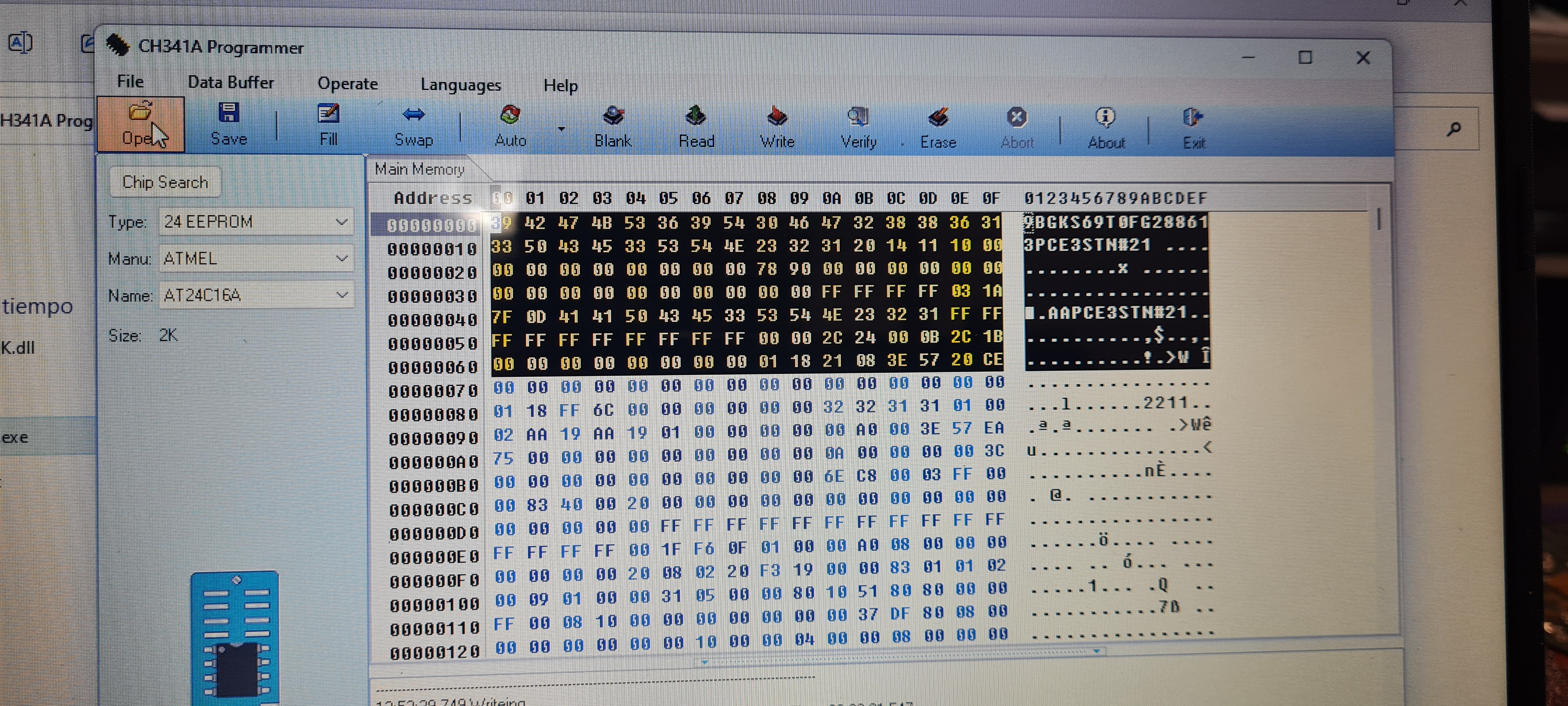

Para poder reemplazar el número de vin y el código de emparejamiento en el tablero tienes que contar con un lector de memorias Eeprom cualquiera que lea memorias 24cxx para el caso del tablero del prisma tiene una 24c16, yo use un ch341a se compra en mercado libre.
Una vez que lo tengas instalado y funcionando en la pc sólo queda desarmar el tablero para tener acceso a la Eeprom conectar la pinza que trae el programador y leer la memoria.
Esta foto la puse para que vean la pinza porque se me paso tomar una foto de la placa del tablero, esta placa es la del my link que también sirve para cambiarle el número de vin si se les rompió y tienen que reemplazarlo.
Una vez que puedan leer los datos de la memoria van a tener estos datos.
En la primer fila tienen el número de vin del auto y en la fila 0000080 donde aparece el número 2211 en este caso es el código de emparejamiento que si tienen la tarjeta que trae el auto de fábrica con el código de llave ahí también tienen el código de ustedes. Reemplazando estas cosas ya tendrían solucionado el tema del kilometraje.
