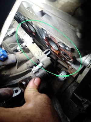

Perdida encontrada, costó mucho hasta inflamos el circuito pero el mecánico insistió en que la perdida estaba en la admisión

Si. ese acoplecito se jode, hay que desmontar todo el múltiple porque va ecastrado de atrás. En el fiat está agarrado con 2 tornillitos, una papa...
Prestar atención a los o´rings que hacen de junta.
