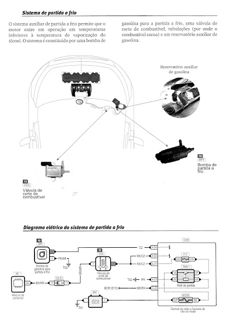

Pareciera que corresponde a un motor flex, como los que se instalan en Brasil para permitir que el auto funcione con etanol cuando se encuentra caliente, y permite arrancar en "frio".
En el corsa con gnc, usaba el gnc con un equipo de 3ra generacion lo que permitia por medio de la llave conmutadora arrancar en modo emergencia a "gas" en vez de nafta y de esa forma poder utilizar el auto con alcohol en caliente en vez de nafta.
Para mitigar el tema del la avance, habia un selector de octanaje en el vano motor "A" y "B" que no queria decir Argentina / Brasil como la mitologia popular indicaba.
Las ecus de nuestros autos hacen auto aprendizaje de rueda fonica o lo que es lo mismo avance variable dado que tienen sensor de detonacion cosa que en los corsa no existia, lo que permite entre otras cosas bajar "la calidad" del combustible sin que suceda "nada" extraño
