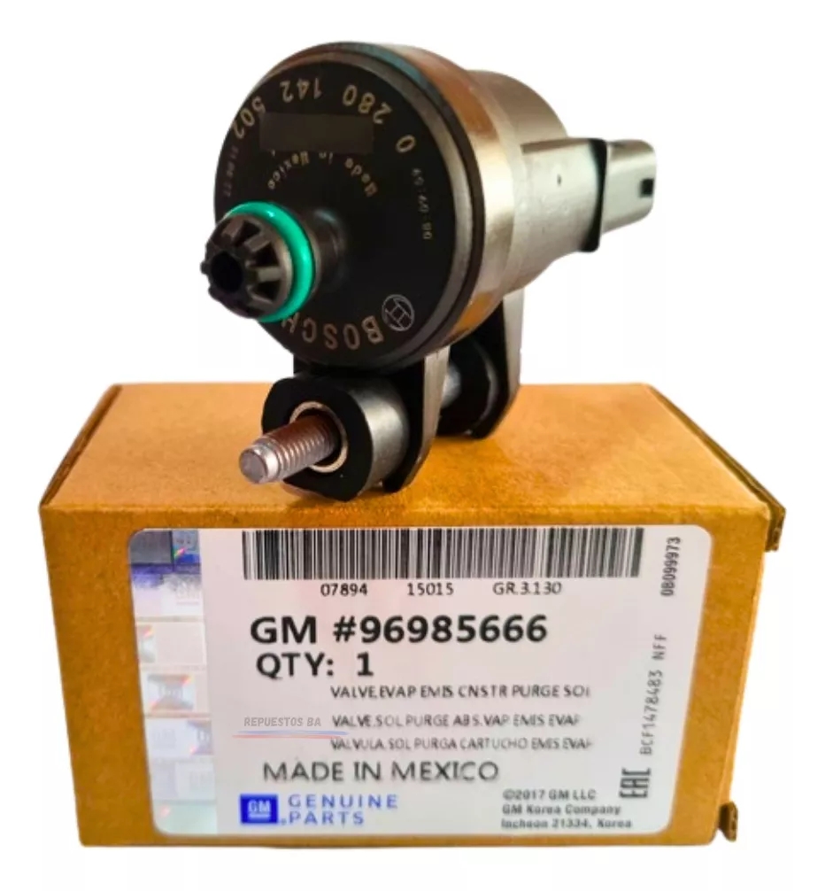

Javi capo gracias a que posteaste algo acá, se me dio de mirar si la falla que tenía no era la válvula canister y así fue, tenía un ralentí muy desparejo y lo atribuía al gnc pero era la válvula que estaba trabada en abierto y pasaba aire de más, cada tanto tiraba código p0171 , también p0420 y no también me tiraba p0300 la cambie hoy a la mañana, cuesta $52300 hoy día, y por ahora ya no aparecieron más los códigos de falla, y el auto volvió a ser lo que era antes.

charly79 escribió: 02 Dic 2024, 18:58 Javi capo gracias a que posteaste algo acá, se me dio de mirar si la falla que tenía no era la válvula canister y así fue, tenía un ralentí muy desparejo y lo atribuía al gnc pero era la válvula que estaba trabada en abierto y pasaba aire de más, cada tanto tiraba código p0171 , también p0420 y no también me tiraba p0300 la cambie hoy a la mañana, cuesta $52300 hoy día, y por ahora ya no aparecieron más los códigos de falla, y el auto volvió a ser lo que era antes.
Genial, el primero y ultimo son exceso de oxigeno, el del medio el cata detonado pero con esos km ya dio lo que tenia que dar.
Cual pusiste? la original made in mexico? las vi de 30 a 60k en ML, (30 a 60 dolares redondeando)
En mi corsa tenia puesto un "emulador" para ese error desde que instalamos el gnc, justo en el ramal de lectura de la segunda sonda.

Sabes que no mire que procedencia tenía, me llamó la atención la caja que era toda blanca y decía gm, será la mexicana, hace un rato me tiro la falla del catalizador, p0420 veré si consigo uno y lo cambio.

Hola chicos por aquí Juan de Chile, tengo un prisma 2017 con la típica falla, cambien la válvula comprando una alternativa... alguien sabe en donde comprar la original, obviamente acá en chile ?
Por más que busco la páginas me derivan a páginas argentinas, al parecer allá tienen por montones jajajaj
Se los agradecería mucho, saludos !!! :music-rockout:
Mensajes: 2201
Agradecido : 66 veces
Re: Válvula Canister. Funcionamiento, ubicación y recambio
Bienvenido! el origen de las que hay aca es mexico, la "original", despues encontraras via Brasil, Chinas y hasta algunas de USA, la que vos tenes es made in ? que pais?
