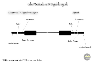

Algunas consideraciones:
Hace falta utilizar un cable especial que se conecta a la entrada auxiliar (adjunto imagen).
Haría falta un aparato similar a este ( en mercadolibre es un poco costoso, pero probablemente se consiga en páginas chinas a un precio mucho mejor )
http://articulo.mercadolibre.com.ar/MLA ... iculos-_JM
Si alguien se anima serán bienvenidas las experiencias y opiniones!!
