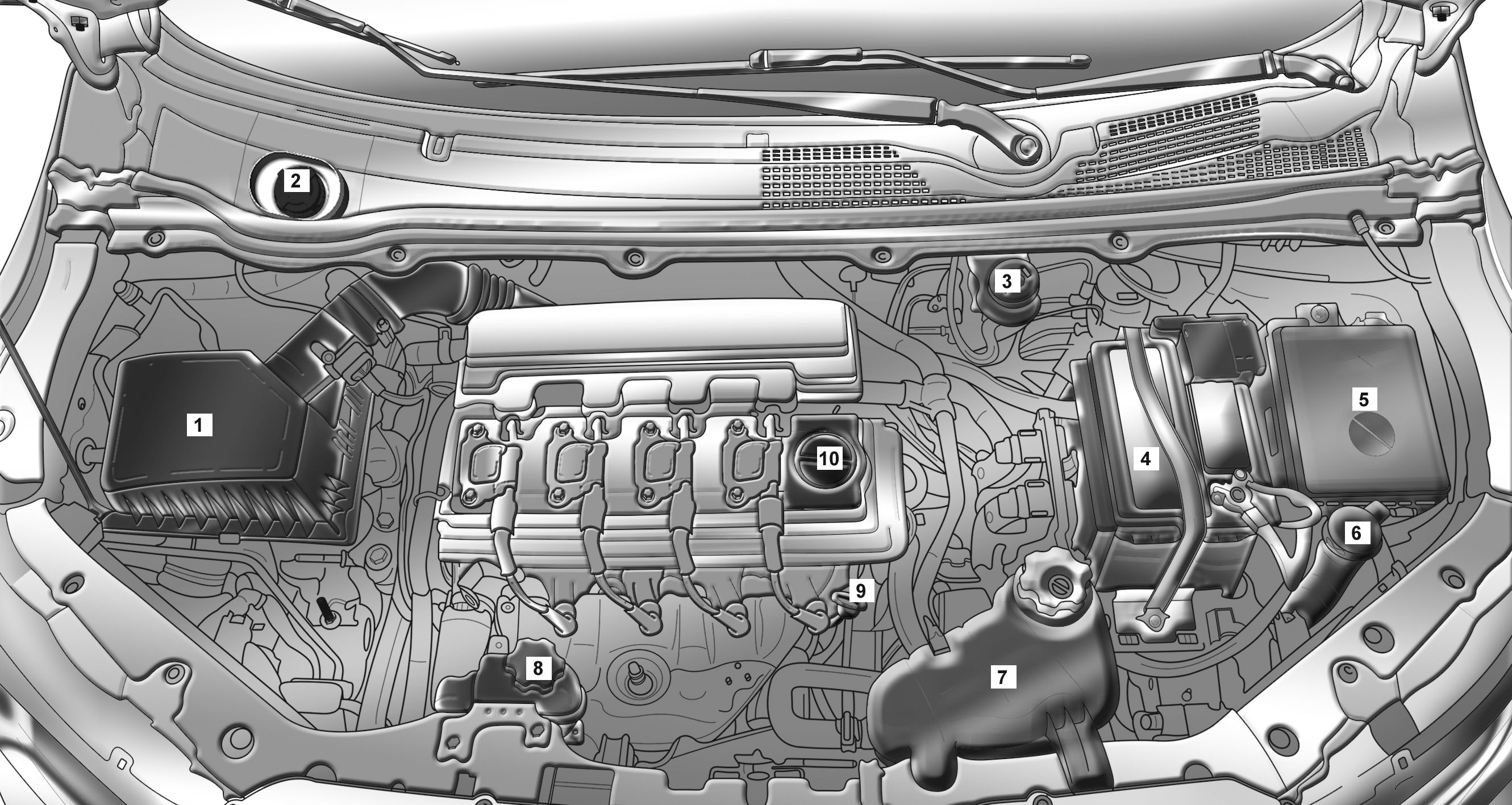

ya que estan en el tema del combustible.
Para que es un tanquecito que hay debajo del parabrisas en el motor.(del lado del acompañante) Por lo que entendi es para el arranque en frio, que es eso? Hay que poner algo ahi?
gracias.

Nico, aca en Argentina no hay ningún tanque debajo del parabrisas, solo el filtro para polen y cerca estan los caños que transportan el gas del aire acondicionado (estamos hablando del lado acompañante) , lado conductor esta el depósito liquido de freno, mandanos unas fotos a ver como es la versión uruguaya. Un abrazo desde este lado del rio, imborrables recuerdos de veranos en la paloma y la Pedrera, un paraíso de paz.

Con respecto al tanquecito aca busque en el manual y saque una captura de pantalla. Es este que dice numero 2.
Lo he visto en el manual, el que publican aca en portugues y el manual en español que me trajo. Pero a decir verdad lo tenogo hace 4 dias y aun no le abri el capo de motor juasss... Prometo para mañana revisar que hay abajo de esa condenada tapa! :shock:
En el manual dice:
Tanque de combustível
da partida a frio
Para veículos com sistema
SPE/4 - motores etanol e
gasolina
Abastecimento do tanque
Verifique semanalmente o nível do
reservatório de combustível para
partida a frio e assegure-se de
mantê-lo sempre cheio.
Recomendamos sempre usar
gasolina aditivada.
Para reabastecer, siga os
procedimentos:
1. Desligue o motor.
2. Abra o capô.
3. Retire a tampa do reservatório
de partida a frio, girando-a no
sentido anti-horário.
4. Ao reabastecer o reservtório,
verifique o nível a partir do bico
de enchimento, pois a marca de
referência não está visível.
5. Recoloque a tampa do
reservatório de partida a frio,
girando-a no sentido horário.
6. Feche o capô.
Nota: Preferivelmente abasteça o
reservatório de partida a frio com
gasolina aditivada. Não abasteça o
outro combustível que não gasolina.
O motor do veículo pode sofrer
danos graves se o reservatório de
combustível para partida a frio
estiver abastecido com outro
combustível (diesel, etanol etc.).
