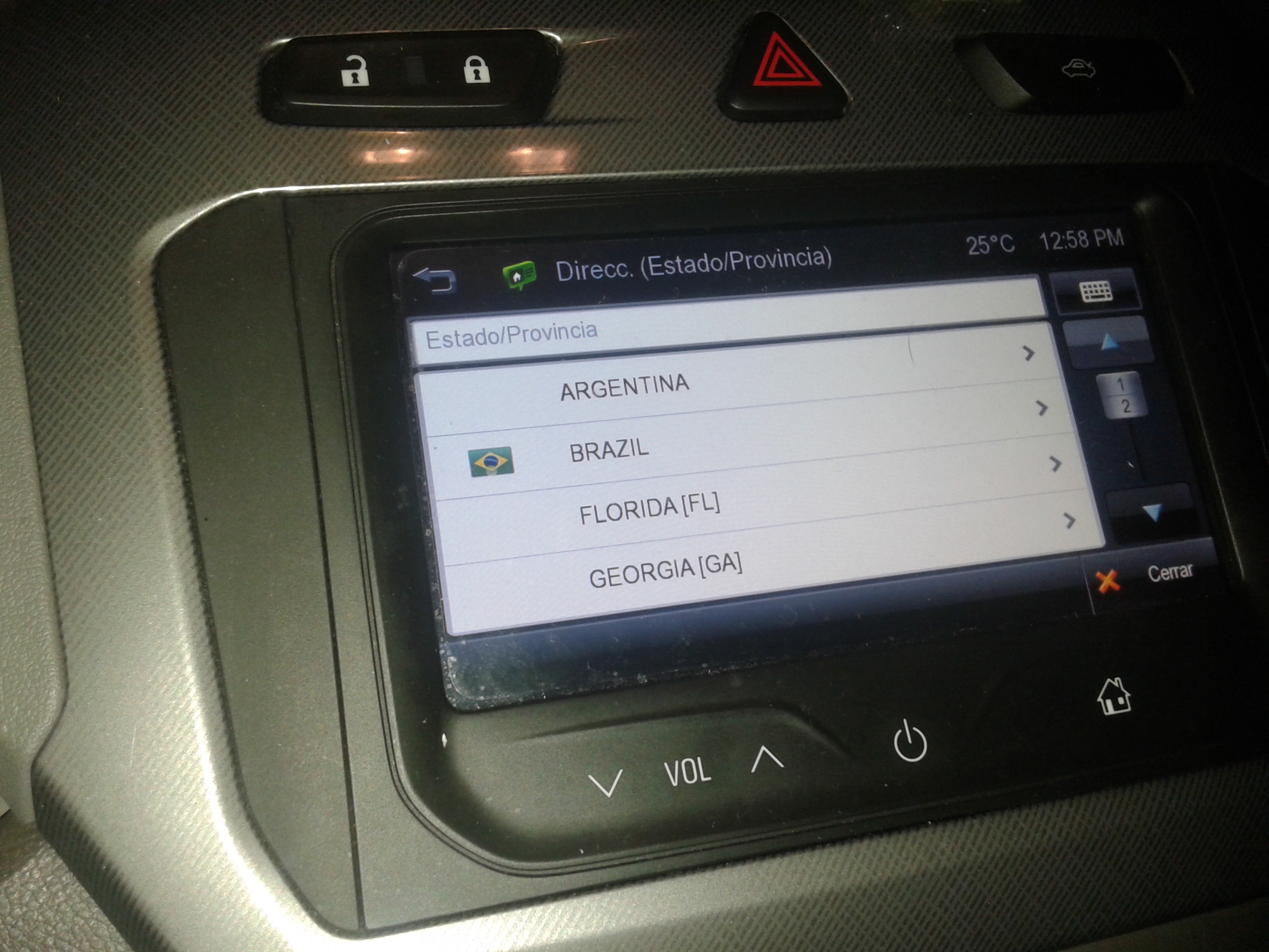

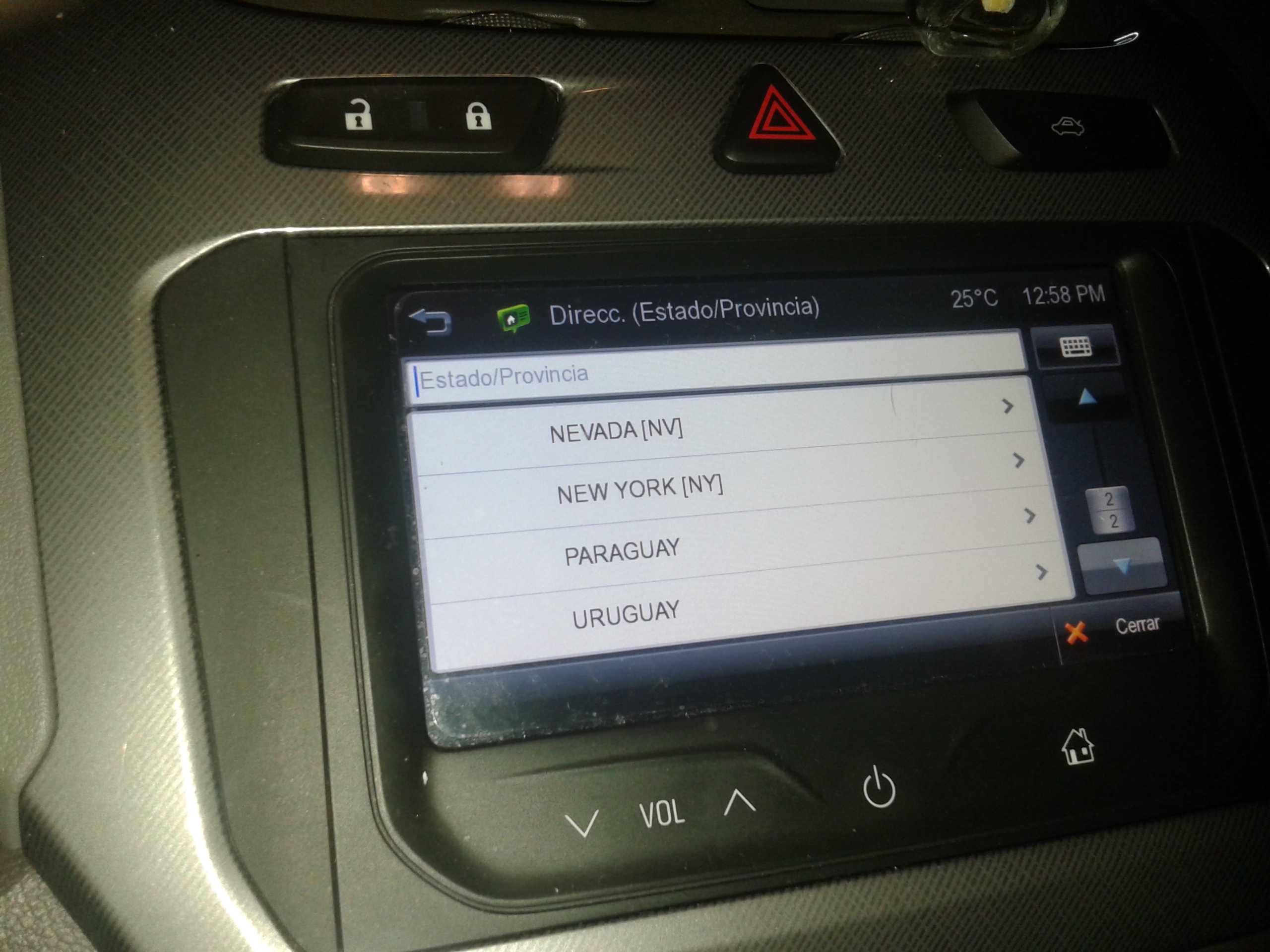

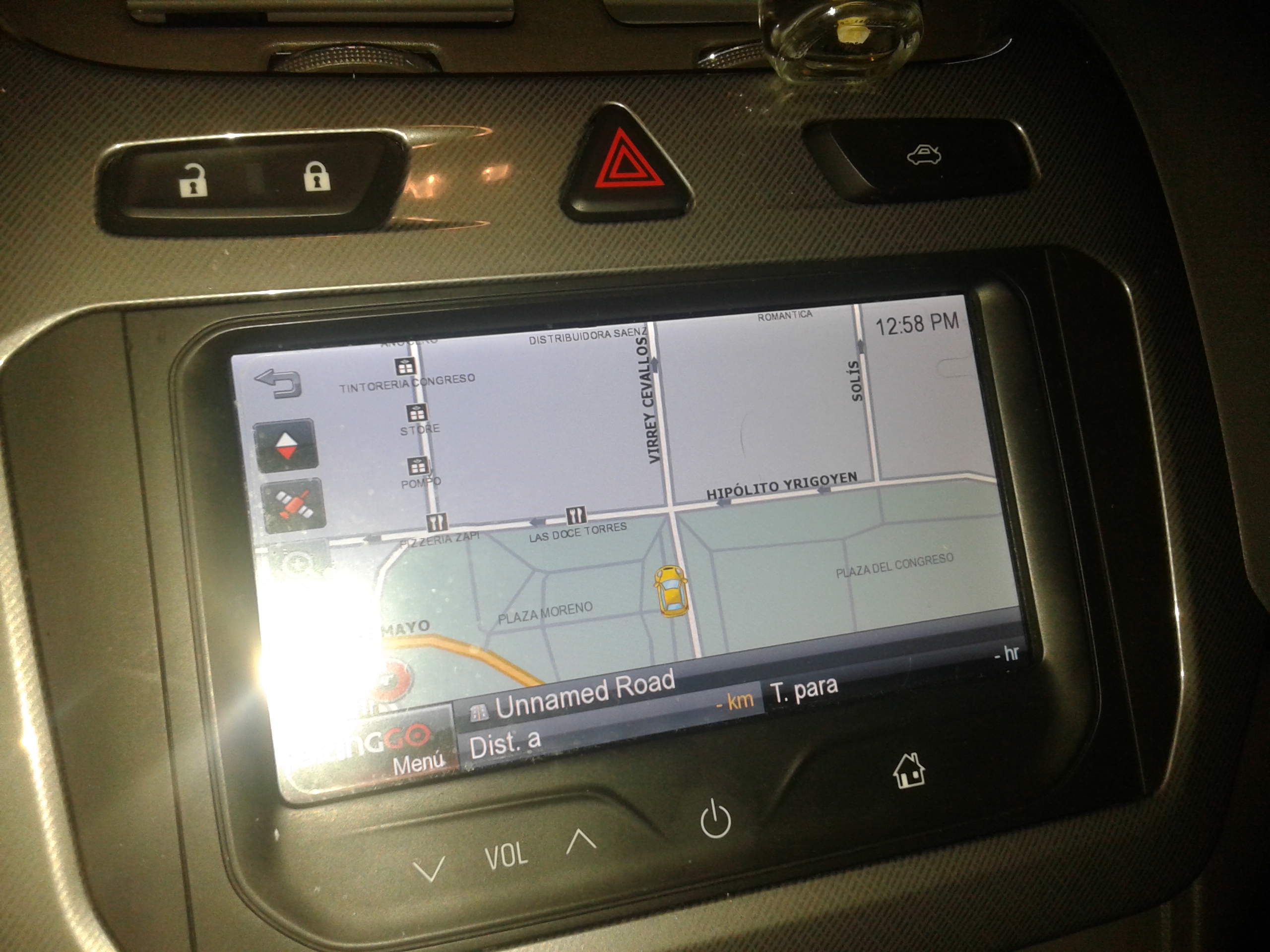

1) EN EL PASO A PASO QUE ESTA EN PORTUGUES DETALLA LOS PASOS A SEGUIR NO TENGAN MIEDO DE USAR EL PEN DRIVER EN MY LINK YO LO HICEMIL VECES Y NUNCA PASO, DE ECHO, NO HABIA CAMBIOS, HASTA QUE LLEVE EL AUTO A UN CONCESIONARIO Y ELLOS CON EL SCANNER EJECUTARON EL SEGUNDO PASO QUE FIGURA EN LA GUIA (PASO A PASO) ALLI LUEGO DE ELLO, EL ME PREGUNTO SI QUERIA ACTIVAR EL SOFT DE LA CAMARA DE RETROCESO LE DIJE QUE SI, ALLI PUEDEN VER FOTOS, (TODAVIA NO INSTALE LA CAMARA), Y LUEGO QUE TERMINO DE BAJAR ARCHIVOS VIA WIFI DE GM CON EL SCANNER INSTALADO EN MI AUTO, Y UN PENDRIVE INSTALADO EN EL PUERTO USB DE SU PC , DICHO PEN LO PUSO EN EL PUERTO MY LINK ALLI BAJO TODA LA INFO, TERMINADO...... NO HABIA CAMBIOS, SACO UN CABLE DE LA BATERIA DEJO PASAR 10 MIN Y LUEGO CONECTO APARECIO EL ICONO BRING GO BRASIL (POR QUE EL SOFT Y EL VIN SON DE AUTO DE BRASIL) Y EL SOFT DE LA CAMARA, YO TENIA CARGADO EN MI CELU EL BRING SUDAMERICA LOGICO QUE NO SE CONECTABA, CONCLUSION BAJE A MI CELU EL BRING GO BRASIL (UN DOLAR) LO CONECTE Y ARRANCO, PERO ME DECIA QUE ESTABA EN EL MEDIO DE SAN PABLO, ME PUSE A PENSAR QUE PASABA SI ENTRABA Y CAMBIABA DE NOMBRE LAS CARPETAS USANDO EL PROGRAMA FILE EXPLORER EN MI CELU, OK
ME FUI SDCARD (MEMORIA INTERNA) CARPETA ANDROID---DATA-----ALLI APARECEN DOS CARPETAS UNA SE LLAMA GOGO3.ENBR, Y LA OTRA GOGO3.ENSA, LO QUE HICE FUE RENOMBRAR LA CARPETA ENSA (ENSA= SUDAMERICA) A EJEMPLO ENBR1 Y LUEGO LA ENBR (ENBR= BRASIL) A GOGO3.ENSA Y LA GOGO3.ENBR1 A GOGO3.ENBR, CERRE TODO GUARDE LOS CAMBIOS Y ENCENDIE EL BRINGO BRASIL COMO MY LINK YA ANTES DETECTO EL BRING BRASIL AL ABRIRLO CON ESTOS CAMBIOS VIO MI UBICACION AHORA SI EN ARGENTINA Y CARGO LOS MAPAS QUE TENIA EN EL BRING SA CONCLUSION EN ELAS FOTOS APARECE TODO, ESPERO HABER SIDO CLARO, POR SER UN ANCIANO DE 53 AÑOS TODAVIA ME LAS REBUSCO, JAJJAAJAJAJAJA DISFRUTENLO Y QUEDO A SUS ORDENES ACLARACION IMPORTANTE EL VIN QUE SE COLOCO PARA HACER TODO EL PROCEDIMIENTO ES EL QUE APARECE EN LA GUIA QUE ES EL DE UN ONIX O PRISMA NO RECUERDO PERO FUNCIONA PERFECTO,AH ME OLVIDE OTRA COSITA AYER VENIA PARA MARDEL Y EN UN MOMENTO SE ME PRENDIO LA RESERVA EN EL TABLERO (ICONO AMARILLO DE TANQUE DE COMBUSTIBLE) SI VEN EN LAS FOTOS 151254 ARRIBA DE DONDE DICE 9,0KM VERAN QUE APARECE UN ICONO DE TANQUE DE COMBUSTIBLE, TOQUE ALLI Y ME DICE "POCO COMBUSTIBLE PASE A CARGAR" HAY OPCIONES QUE VINCULAN EL BRING AL AUTO PERO EN MI CASO (SERA QUE ERA UN VIN DE UN ONIX ) NO LAS PUDE EJECUTAR PERO ME QUEDE HELADO DE VER QUE SE PRENDIO LA RESERVA TAMBIEN EN LA PANTALLA DEL MY LINK LOS ARCHIVOS DEL PROGRAMA SON 520655164.BIN 52065165.MNF Y EL 52065166.SMD ESOS SON LOS QUE SE CARGAN A UN PEN DRIVER Y DE ALLI A LA ENTRADA USB DEL MY LINK DESPUES VEAN LAS FOTOS DEL PASO A PASO PERDONEN LAS QUISE PONER EN UNA CARPETA PERO NO LAS SUBIA, EL LINK PARA PODER VER TODO ESTO ES:

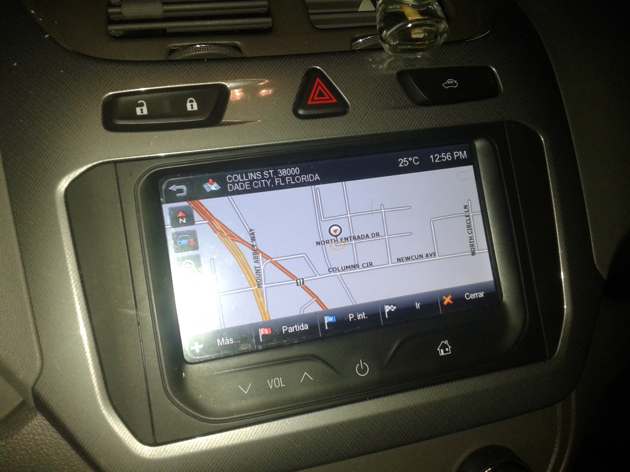

HOLA A TODOS YO OTRA VEZ, LES CUENTO QUE EL CONSECIONARIO ES DE LA ZONA NORTE DE LA PCIA DE BS AS (SAN NICOLAS, PERGAMINO) NO CREA QUE SEA MUY PIOLA HACERSE EL VIAJECITO SOLO PARA ESO, YO LES COMENTO A QUIEN LE INTERESE QUE ESTE FINDE DE SEMANA ESTOY EN CAPITAL FEDERAL, SI ALGUNO QUIERE VER COMO QUEDO TODO EN MY LINK, ME PASA UN MENSAJE PRIVADO, AH OTRA COSITA MAS LES COMENTO QUE ADEMAS DE LOS MAPAS, DE ARGENTINA, URUGUAY, PARAGUAY, BRASIL, INSTALE LOS DE USA (FLORIDA, GEORGIA, NEW YORK, NEVADA) YA SE QUE MAS DE UNO ME VA A DECIR QUE ES AL PEDO, POR QUE TENGO UN AUTO Y NO UN SUBMARINO, Y QUE VOY A HACER CON MAPAS DE USA EN MI AUTO, EL TEMA ES QUE EL CELU CON EL BRING GO LO LLEVAS CON VOS SI VAS DE VIAJE Y SI TE ALQUILAS UN CHEVROLET YA PODES USAR LOS MAPAS CON EL MY LINK. SI SIRVE O ES AL PEDO DECIDANLO USTEDES YO SE LOS CARGE. GRACIAS !!!
- Mensajes: 20
- Registrado: 09 Oct 2013, 00:57
Re: AL FIN BRING GO Y CAMARA DE RETROCESO EN MY LINK (cobalt
AQUI ADJUNTO MAS FOTOS DE BRING GO EN MY LINK CON MAPAS DE USA Y FUNCIONES VARIAS
