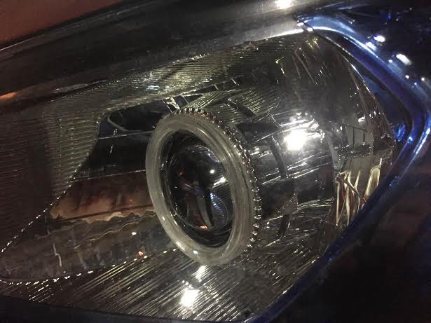

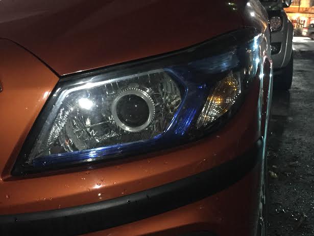

mira, yo tenia xenon, no pasa nada! si note que alumbra mucho mas que las lamparas originales!
LO MALO: como le puse xenon y le cambie las luces de posicion salta el error en el tablero, odioso!!!
ya se me hizo costumbre/reflejo que con una mano prendo el auto y con la otra automaticamente saco el erro pero sinceramente me jode!
y eso que era el cambus y bla bla bla que supuestamente con este no salta error.
algunos compraron, colocaron y todo joya!, puede ser que tengan emulador u otro dispositivo o que este bien instalado.
puede encandilar un poco al que tenes adelante y/o viene de la otra mano
LO BUENO: alumbran mucho mas! en ruta lo probe (tipo 3am) yendo a la costa y la verdad que estaba re contento en comparacion de como alumbran las originales.
a mi me gusta que alumbre bastante y en frio, no calido (original)
ya subi estas fotos! pero asi seria lo que recomienda "sergioltz y gongerardo". al dueño del auto no lo vi, estaba estacionado! estaria bueno si alguien lo hace y ver como alumbran con luces originales y xenon

Me encanta como queda eso, tengo entendido que se llama "ojo de ángel" pero hay que desarmar toda la óptica para hacerlo y es un trabajo caro

Claro no solo que es caro sino que te puede llegar a filtrar agua después a la óptica porque los cambios de temperatura van a hacer efecto y nada mejor que la óptica sellada como viene de fábrica pero obvio que queda lindo!
