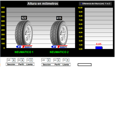

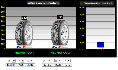

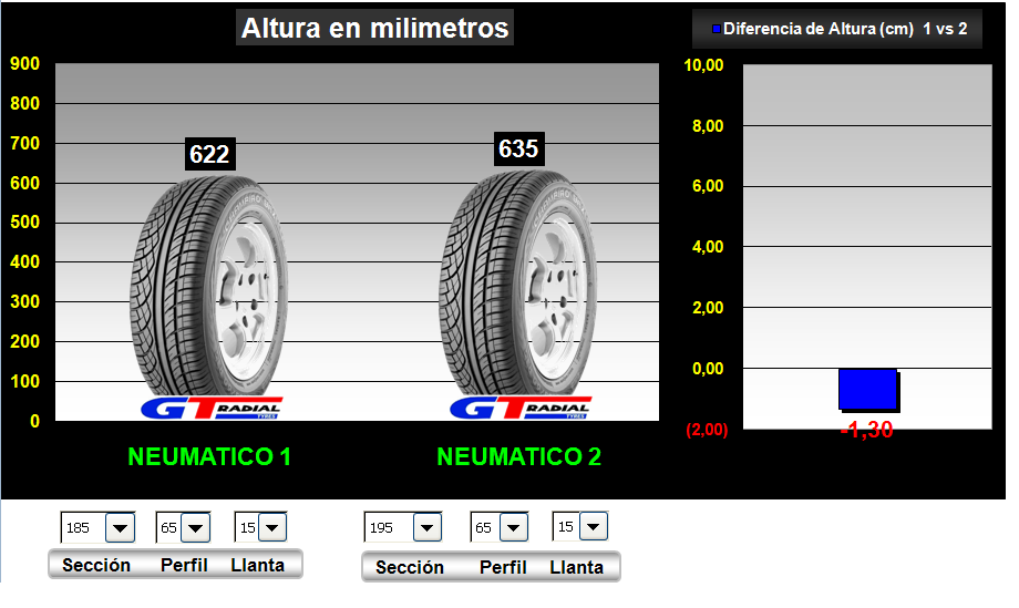

Error!!!!!!!!!!!! la 195/65 15 es más grande de diámetro y la 195/60 16 peor.Eduard escribió:Hola, la medida original es 185 65 15 . Por lo tanto si cambias a 195 65 15 no tenes ningún problema tenes el mismo diametro y mas pisada porque el nuevo es mas ancho.
Otra alternativa es cambiar por 195 60 16. También tenes que cambiar la llanta por una 16" pero el diametro de la cubierta es el mismo y la pisada mayor. Y al tener un perfil mas bajo ganas estabilidad.![]()
en rodado 15
185/65 = 120.25 mm de talón
195/65= 126.75 mm de talón =6.5 mm más de radio = 13mm más de diámetro
195/60= 117 mm de talón = 3.25 mm menos de radio = 6.5 mm menos de diámetro * Recomendado*

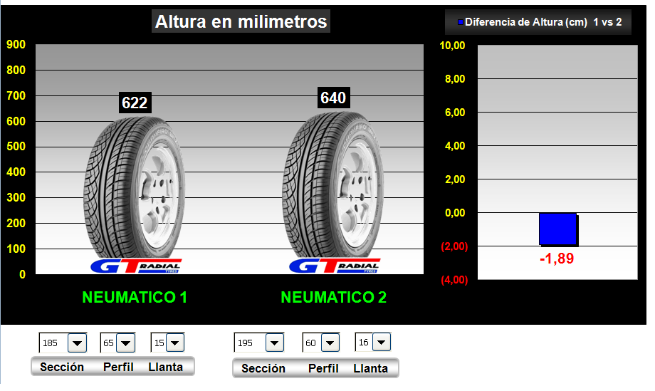

En rodado 16
195/60= 117 mm de talón = 3.25 mm menos de radio=6.5 mm menos de diámetro +25.4mm de diferecia de llanta(1 pulgada) = 18.9mm más de diámetro. Pésimo
