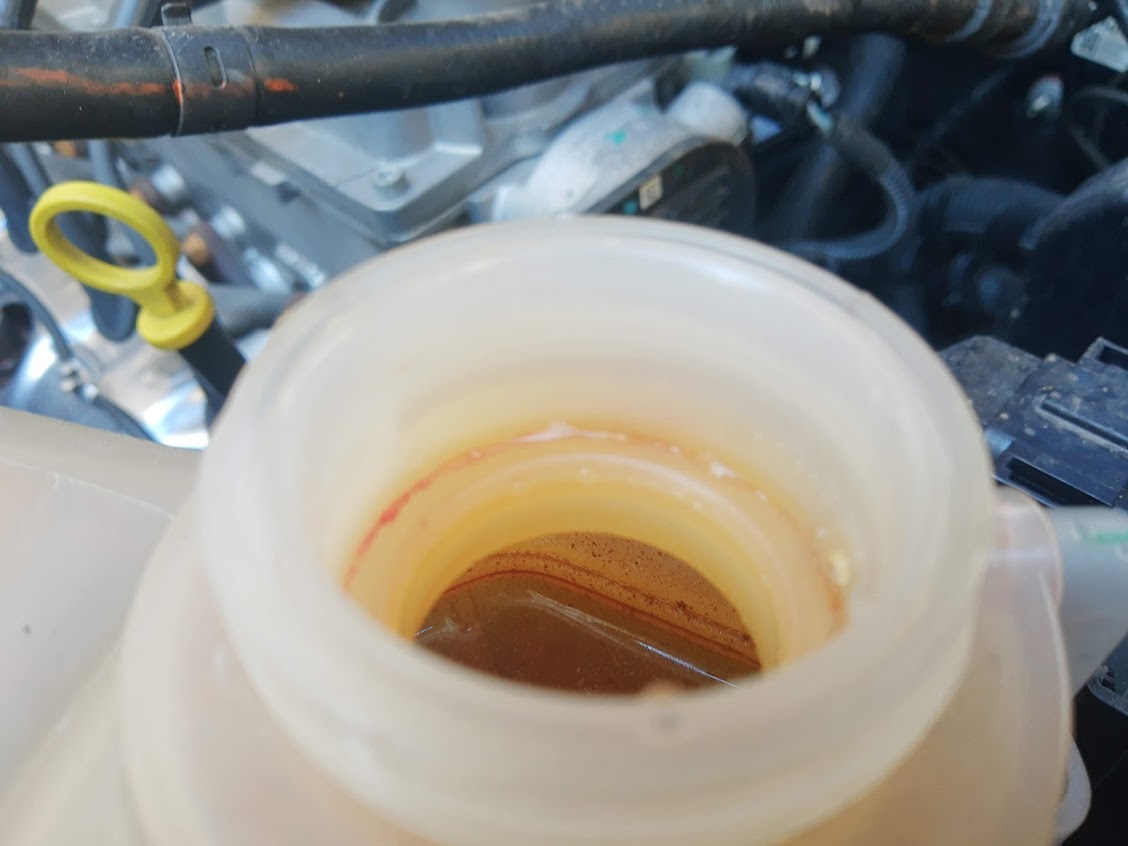

myresurrection85 escribió:Retomo este tema porque estaba por abrir uno y me encontré que a alguien le había pasado. Es normal? Veo que les pasó a varios? me quedan un par de meses de garantía (es un onix 2017). Lo llevo a purgar? Por qué puede pasar que aparezcan esas particulas?
Es normal, si se ve el fondo del recipiente y el liquido sigue rojo, esta perfecto, normalmente se va degradando (los aditivos), se reemplaza cada 5 años o 150.000 km.
En estos autos el sistema se autopurga.
Mantenimiento en exceso normalmente genera inconvenientes.
"If it works, do not touch it"
Si, el líquido sigue rojo. Solo que veo que algunas de esas pariculas muy pequeñas flotan en el líquido y algunas otras se pegan al recipiente. El líquido está a nivel, nunca bajó

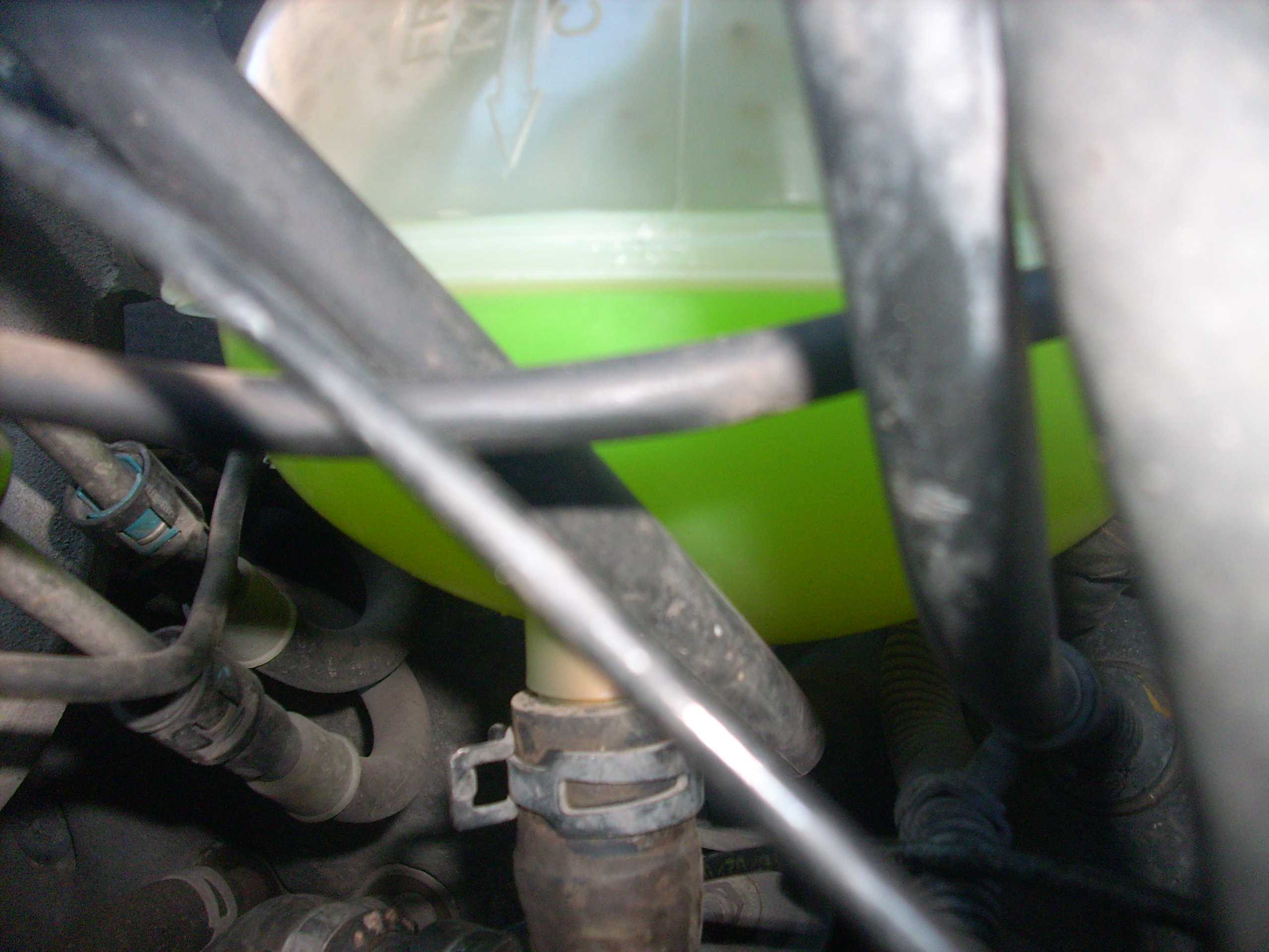

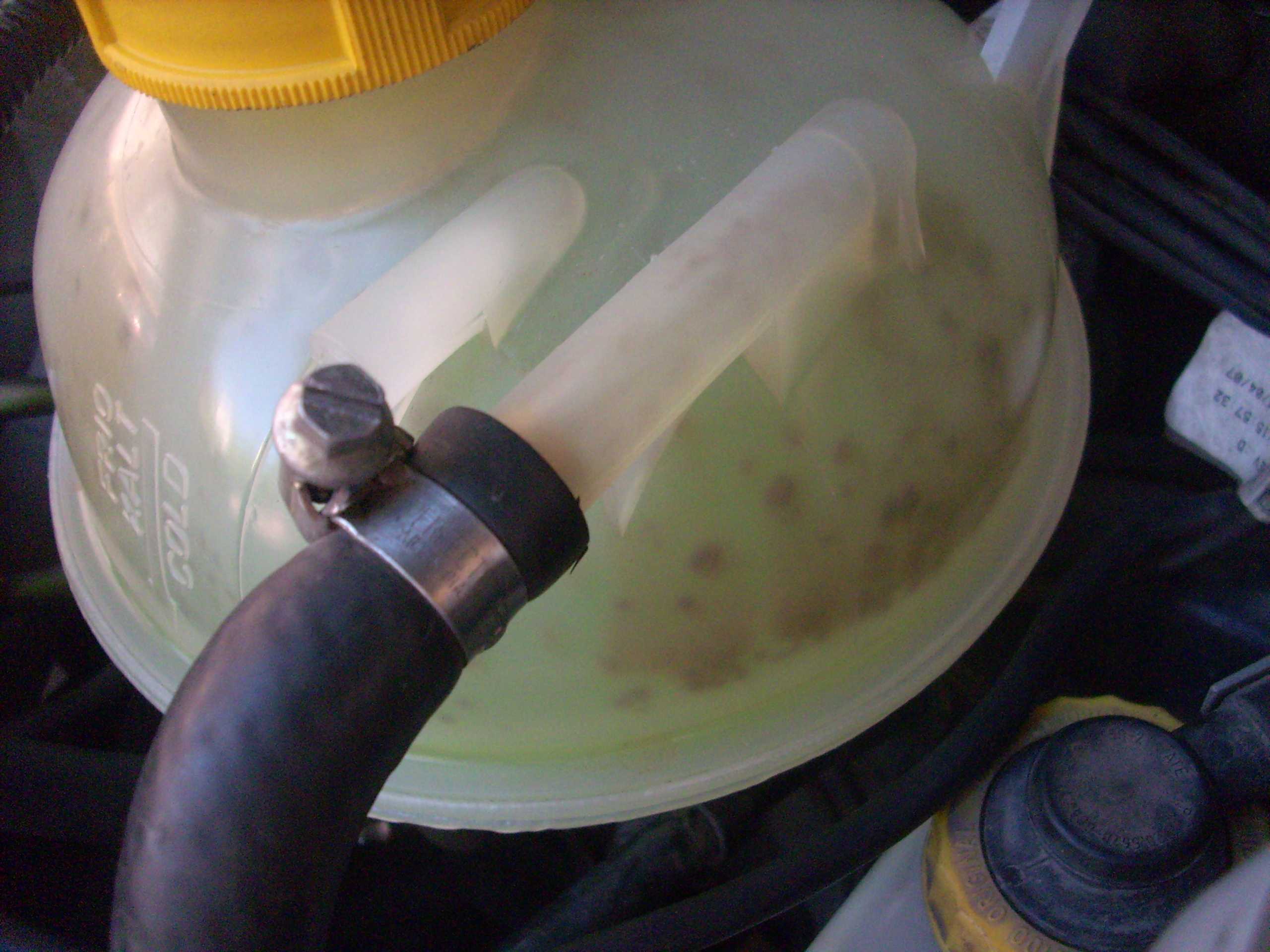

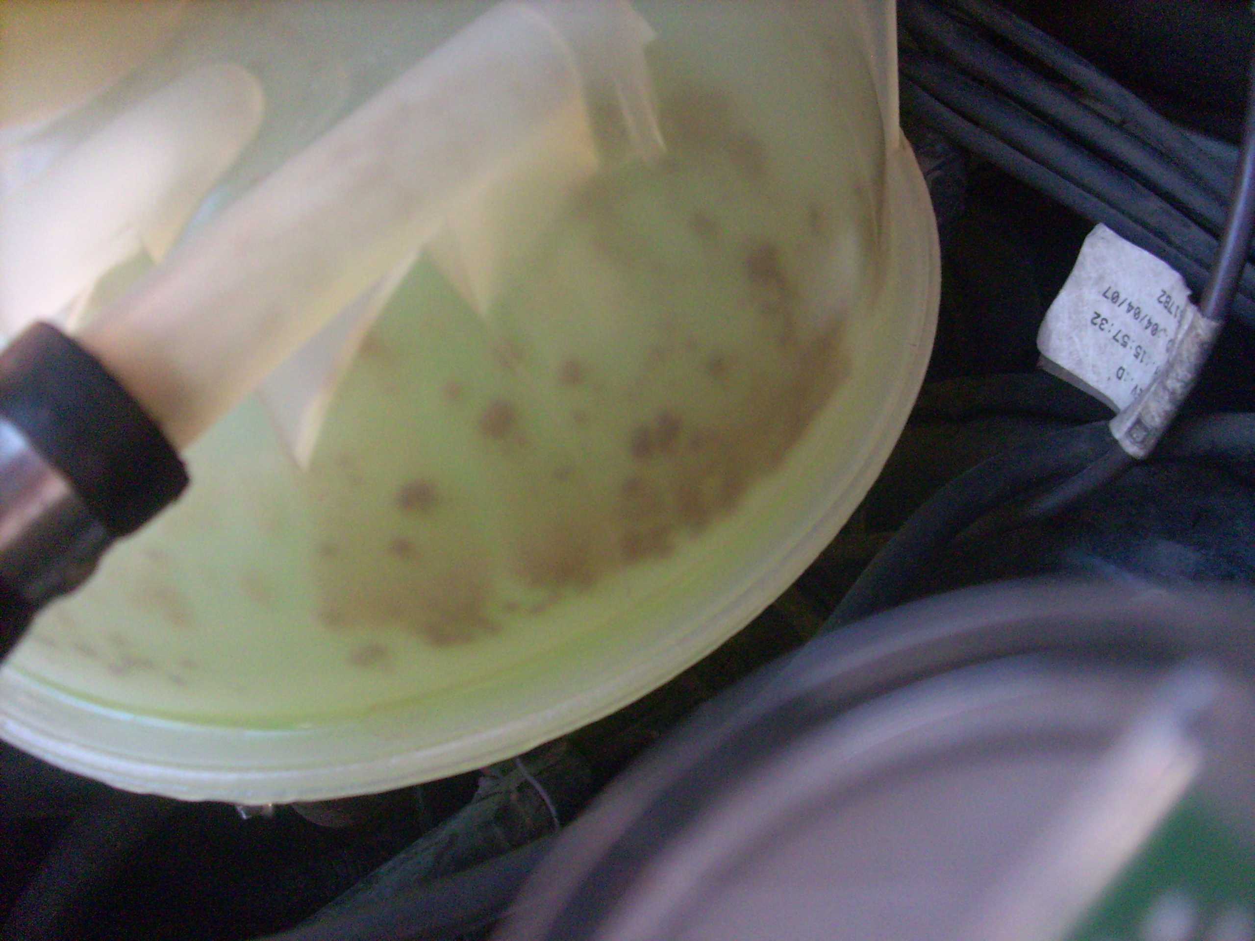

Esto era de un corsa, pero vale como ej para poder comparar....
Primero estaba limpio (aunque ya arrancaba en frio en 3 cilindros) *
Despues fue oxido (JTC podrida) **
*** Y al final aceite (chocolate con crema) me di cuenta porque no apago el testigo de aceite en un arranque.
* Si tomaba la precaucion de despresurizar el circuito cada noche arrancaba normalmente, nunca tuvo sintomas de temperatura.
** Cambie el botellon y el liquido por verde esperando lo peor, aun asi anduvo 20 o 30 mil km, hasta una tapa nueva tenia.
*** Como son autos fieles, paso en la cochera al regresar de un viaje.

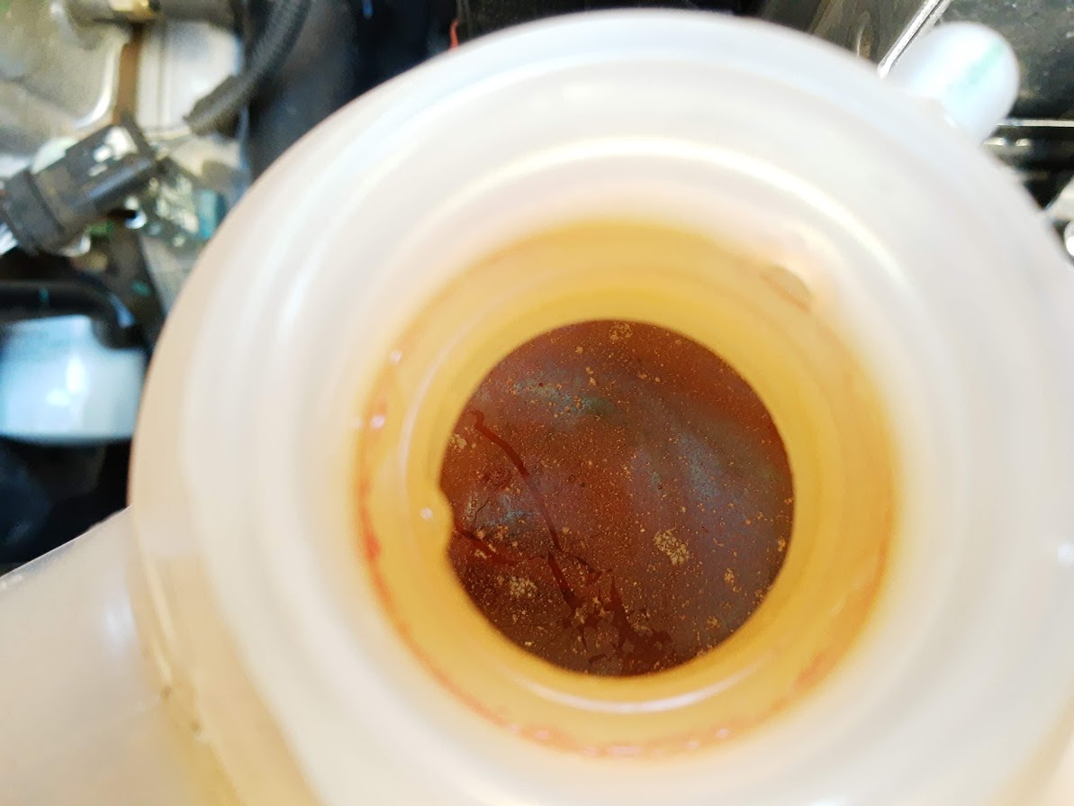

Solo para que vean les dejo las imágenes sacadas hoy. Estamos hablando de lo mismo?
Re: DUDA SOBRE LIQUIDO REF. SUCIO
Hola para mi tiene mucha suciedad y no me parece normal, yo probaría de cambiar el líquido para empezar y ver que pasa, pero debería estar más limpia el agua

Es óxido eso? parecen unas partículas medio amarillentas. Mi mecánico me preguntó si le había metido algo aparte de agua y la verdad es que no. De hecho en el último service los de Chevrolet lo completaron (supongo que no le van a poner alguna porquería). Me quedan un par de meses de garantía. Es cómo para llevar?
Para mi es óxido, cuantos kilómetros tiene el auto? lo tenes de 0km?
Eso me pasaba en un auto que tenía hace muuuuucho que le ponía agua de la canilla y no destilada.

Onixito escribió:Para mi es óxido, cuantos kilómetros tiene el auto? lo tenes de 0km?
El auto tiene menos de 3 años (25000km aprox). Yo nunca le heché nada porque siempre estuvo a nivel. La última vez que lo llevé para el 20k los de chevrolet san jorge lo completaron (por encima del nivel que debería tener)
