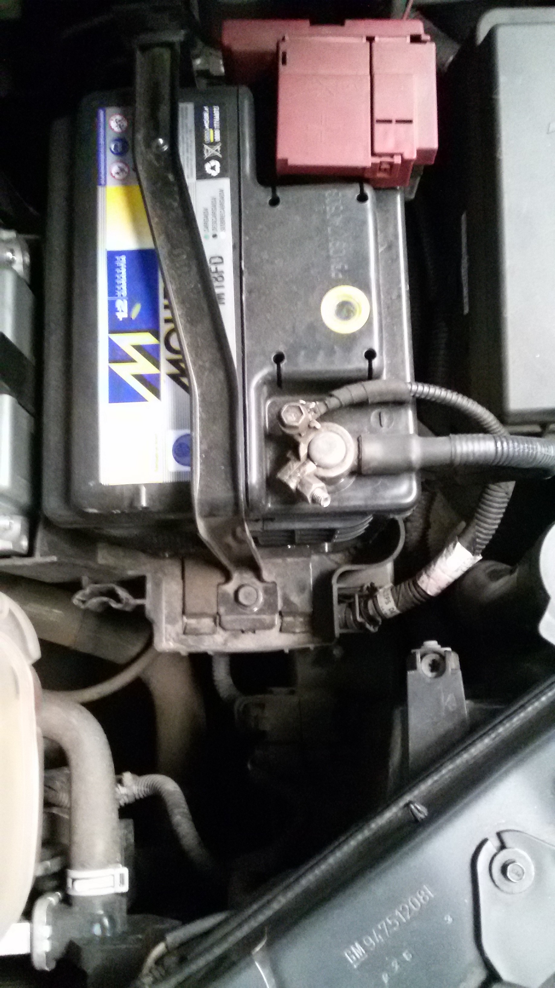

no hay foto de la batería ????

Habían pedido foto de la batería. Acá ta!

Mensajes: 1239
Agradecido : 159 veces
Re: Bateria Pequeña
La bateria del LTZ es más grande, el soporte superior que tiene el tornillo llega hasta el otro agujerito que se ve en la foto.

Mensaje por Pablito81 »
segun la foto dice M18FD. Aparentemente es de 45 ah :roll: no entiendo... pero en alguna publicaciones dice 50 ha...
o capaz es de 45ha pero tiene un valor mas alto de SAE...
Imagen
Mensajes: 1239
Re: Bateria Pequeña
Sergioltz escribió:La bateria del LTZ es más grande, el soporte superior que tiene el tornillo llega hasta el otro agujerito que se ve en la foto.
Aclaro, no es la original. La original, según manual es de 50Amp.
Es igual en el largo pero un poquito más baja 45Amp. (largo 212 - ancho 175 - alto 175)
Está en la lista, la Moura M22ED que deberia ser igual a la original es de 55Amp. (largo 212 - ancho 175 - alto 190).
