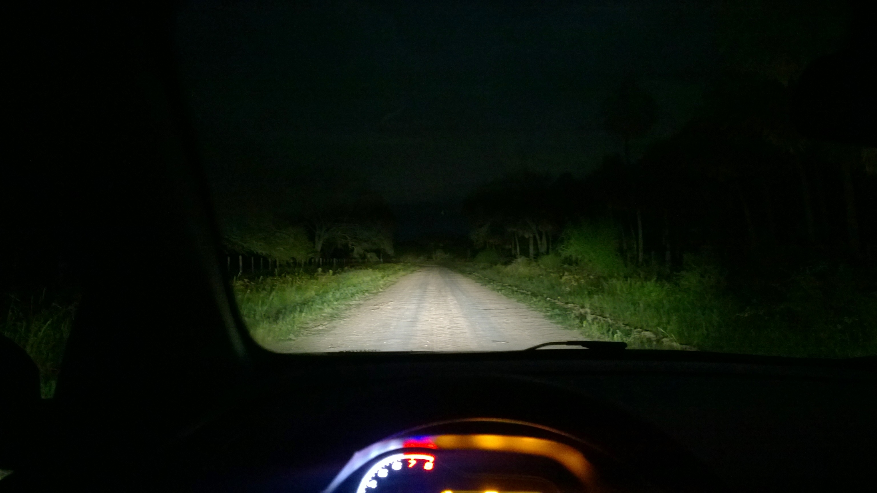

Re: ONIX; Mejorar iluminación de faros por luces Led ?
Como va, yo siento fanático de la buena iluminación te comento que probé de todo tipo de halogenas y la que mas me gusto hasta ahora es la Osram Night Breaker Laser...buckan escribió:Y ya q estoy si alguien dice q cierta luz led es espectacular! !! Por favor q comparta su xp citando marca de la misma. Yo las veo en páginas chinas dando incluido fotos pero como son tantas marcas .es decir son todas marca Pirulo q no sabes si son buenas. Que se yo si decís osram o Philip hablas de una marca con trayectoria pero estas. Mñn no se por eso digo x favor compartan xp
Cabe destacar que probé Bixenon hace menos de un mes y realmente es una porquería
 , no lo recomiendo al menos no en un Prisma u Onix...
 , no lo recomiendo al menos no en un Prisma u Onix...Ahora encargue unos leds de buena calidad, los subiré ni bien me lleguen
 De paso te comento que los leds calientan menos que las halogenas y también que el xenon, Saludos!
