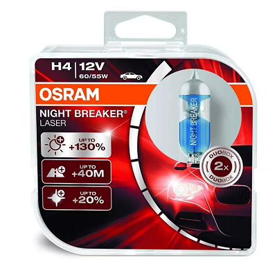

Hola, yo probe varios Leds (no muy caros) y la verdad es que aparte de que me tiraban error en el tablero la luz no era muy buena (sobre todo en lluvia)... no te quitaría la garantía siempre y cuando los quites y pongas las lamparas comunes antes de llevarlo al service.
Ahora tengo unas halogenas de 90/100W y alumbran una barbaridad (mucho mas que los leds que tuve) pero me dijeron que puede derretirme la óptica y me recomendaron en varios lugares las Osram Night Braker Laser que dan una luz mas blanca siendo Halogenas e iluminan bastante mas que las convencionales que trae el auto, aun no las probé pero la informacion parece muy convincente...
Te dejo unos vídeos para que las veas:

Post patrocinado por OSRAMFacundoZ escribió:Hola, yo probe varios Leds (no muy caros) y la verdad es que aparte de que me tiraban error en el tablero la luz no era muy buena (sobre todo en lluvia)... no te quitaría la garantía siempre y cuando los quites y pongas las lamparas comunes antes de llevarlo al service.
Gracias por la recomendación, están 1669 con envío gratis en ML el par
