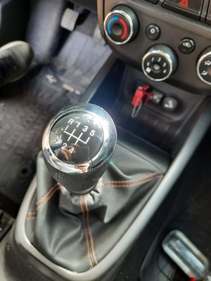

Cómo cambiar el pomo de la palanca de cambio
Re: Cómo cambiar el pomo de la palanca de cambio
Hola mirando las imágenes es distinto al pomo que tengo en el auto, en la parte superior se debería ver claramente el tornilo que ajusta el pomo contra la varilla de la palanca de cambios. En mi caso por debajo de la indicación de cambios, después de una especie de arandela cromada que traen los LTZ ahí se mete la punta de un destornillador plano y sale la tapita plástica y en este lugar se accede al tornillo. Viendo esto me parece que lo pegaron o está enroscado en la varilla, no parece ser el pomo original, yo probaría de girarlo para el lado contrario a las agujas del reloj.

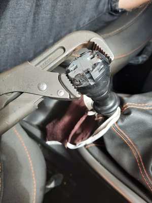

Hola a todos, de nuevo. Muchas gracias por todas sus respuestas...
Les comento que lo logré. Fui a un mecánico amigo que tiene herramientas, como esta llave y logró sacarlo haciendo presión y tirando hacia arriba.
La realidad es que el pomo se coloca a presión pero la verdad es que estaba muy agarrado, costo bastante. Les dejo fotos del proceso para que vean.
Muchas gracias a todos de nuevo, fueron de gran ayuda en medio de esta desesperación jaja

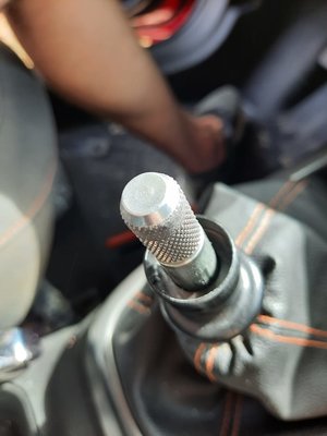

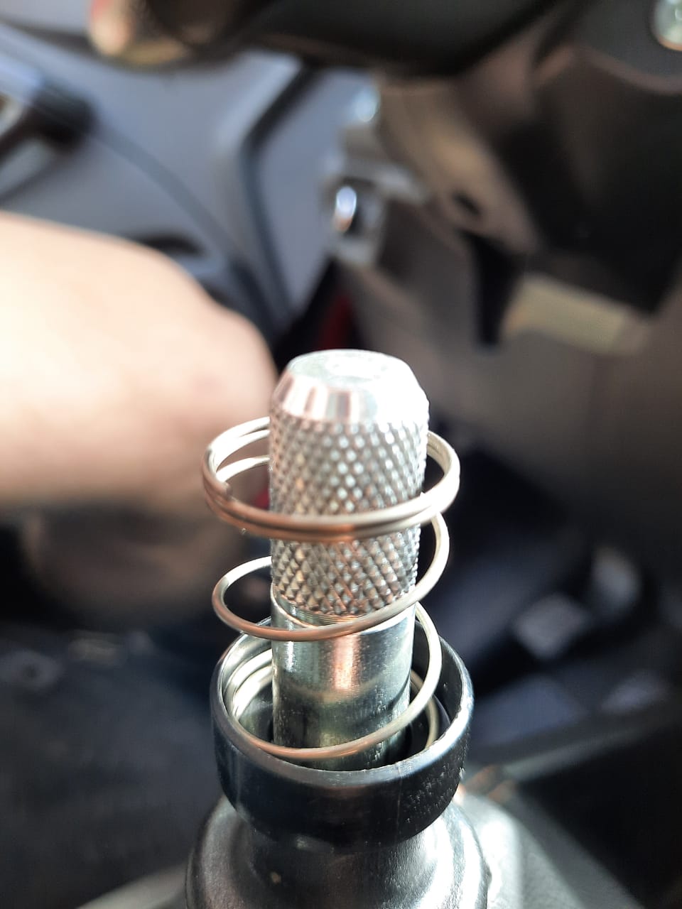

Proceso...
