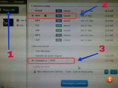

BAJAR VÍDEO DE PROGRAMA (freemake) PARA MYLINK. (SOLUCIÓN MARCOS)
Bajar videos con freemake...de esta forma a mi me reproduce videos en my link sin problemas... primero buscan el video y copian el link, despues abren freemake y lo pegan en donde dice "pegar URL" despues selecciono "mp4" donde sale la manzanita, y despues abajo lo convierto a "WMV" y listo...les adjunto una foto para qe se den cta...

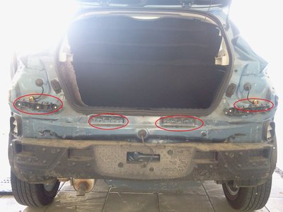

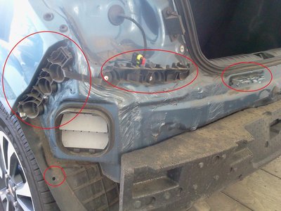

PONER SENSOR ESTACIONAMIENTO DEL AMIGO RIBANEZ:
gente me le anime y puse el sensor... realmente es muy sencillo sacar el paragolpes
Desmontar de paragolpes
1ºsacar los 3 tornillos estrella y 1 tornillo tipo tirafondo del guardaplast
2ºsacar los dos clips plasticos que se encuentran debajo del paragolpes en la parte trasera que lo sujetan al chasis (con dos destornilladores planos finitos lo van sacando empujandolo hacia afuera)
3º sacar los dos tornillos que tiene cada una de las luces posteriores y haciendo un poquito de palanca sale la optica facil.
4º sacar el paragolpes haciendo haciendo un poco de juego en la parte del guardabarros y sale solo.

les adjunto dos fotos donde marque en rojo donde van los enganches que unen el paragolpes al chasis asi saben donde hacer un poquito de palanca.
animense porque es realmente facil.
ahhh tengan una sabana/mantel gruesa en el piso asi apollan el paragolpes y no se les marca.
