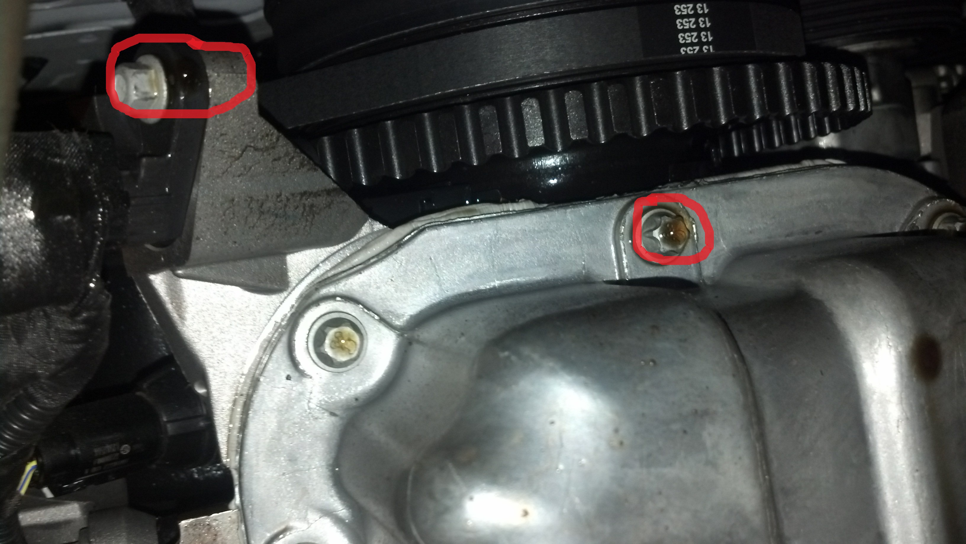

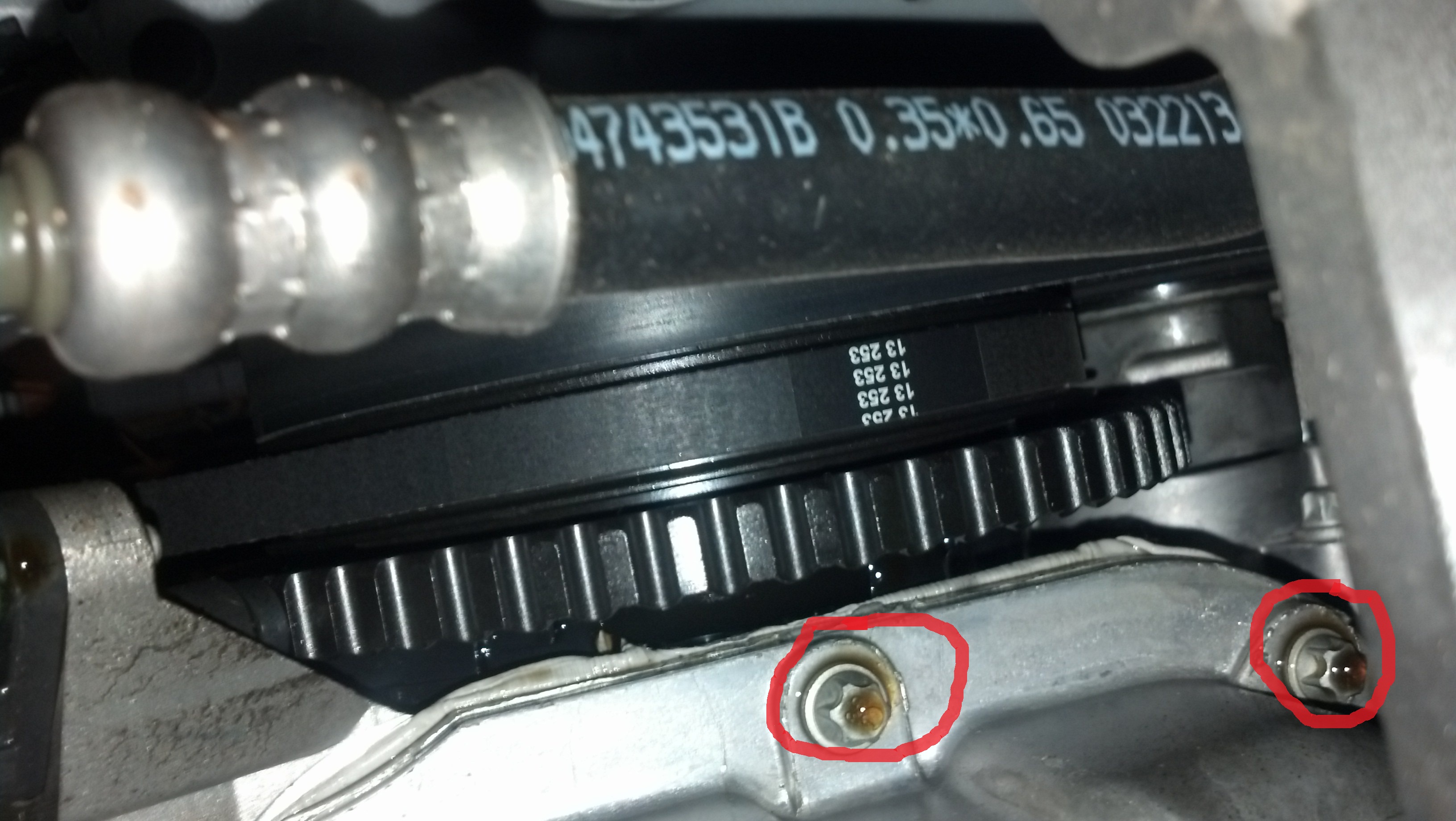

Agrego como ejemplo el problema de emiliano con el aceite, lo que era y su solución!
Eran 2 retenes. Se lo solucionaron en la concesionaria. Costo ninguno lo cubrió la garantía.

Chicos,me sigue perdiendo por los mismos tornillos de la foto,es muy chiquita la perdida,tengo que volver a llevarlo,no es grave y por lo menos sabemos que es,queria comentarles nomas. cuando me lo "solucionen"(como la primera vez jaja) les aviso.
Nos leemos. Un abrazo

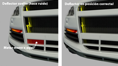

SOLUCION DEL AMIGO ESTEBAN: (RUIDO DEFLECTOR)
Gente, me tomé el trabajito de hacer un esquema para que vean la hueveada que me volvía loco y creo que a unos cuantos. Obviamente que los detalles los hice más grandes y puse el deflector amarillo para que se notara!
El deflector del radiador hace un ruido horrible. Creo que la imagen quedó clara. Obviamente lo ideal es pegarlo!! Este procedimiento hay que hacerlo a ambos lados del radiador!!
Abrazo!
