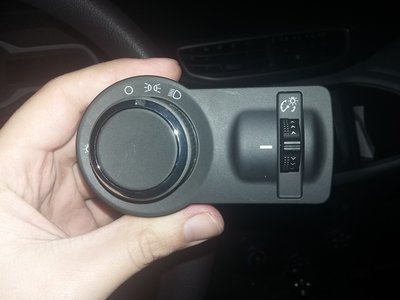

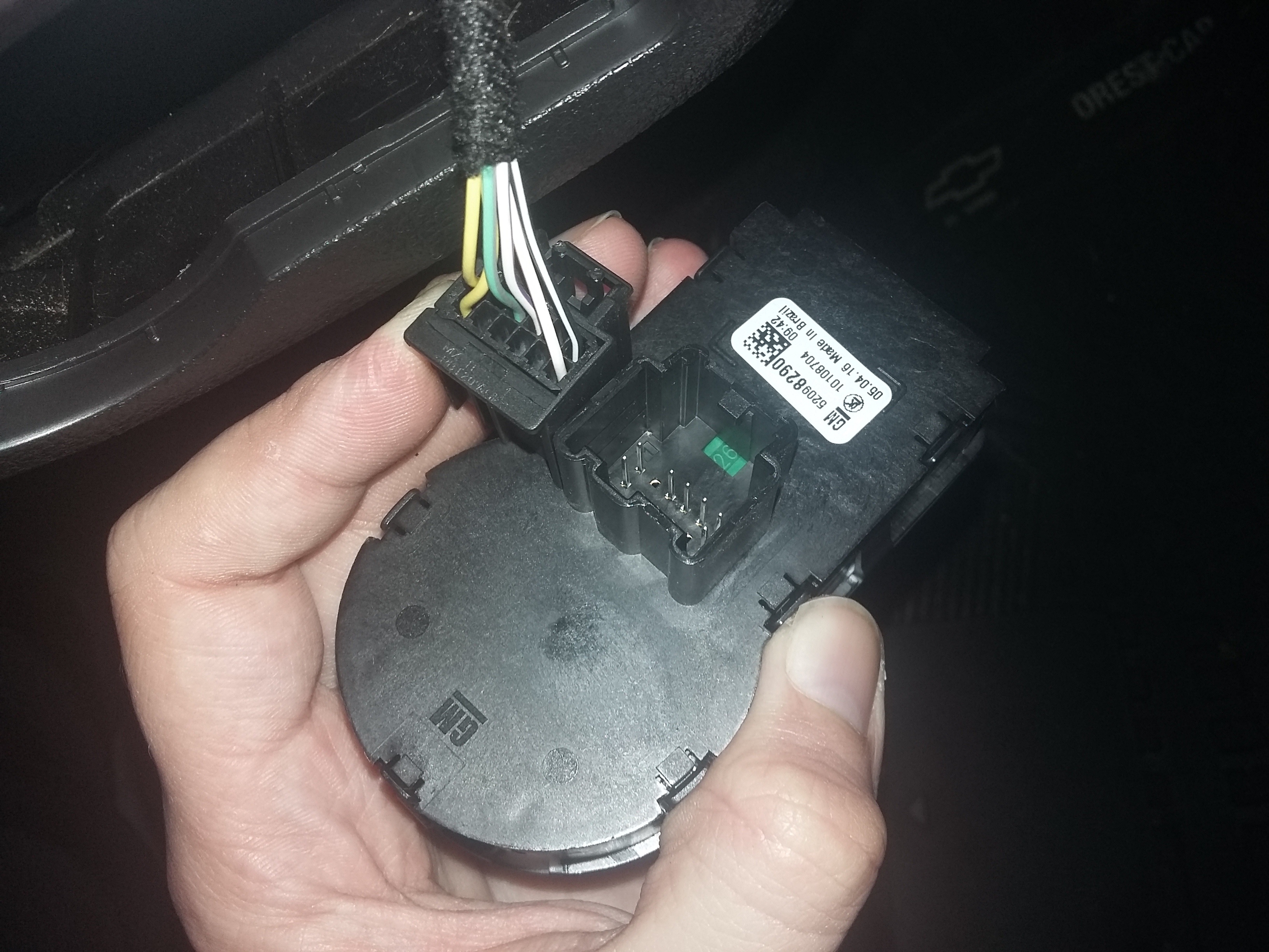

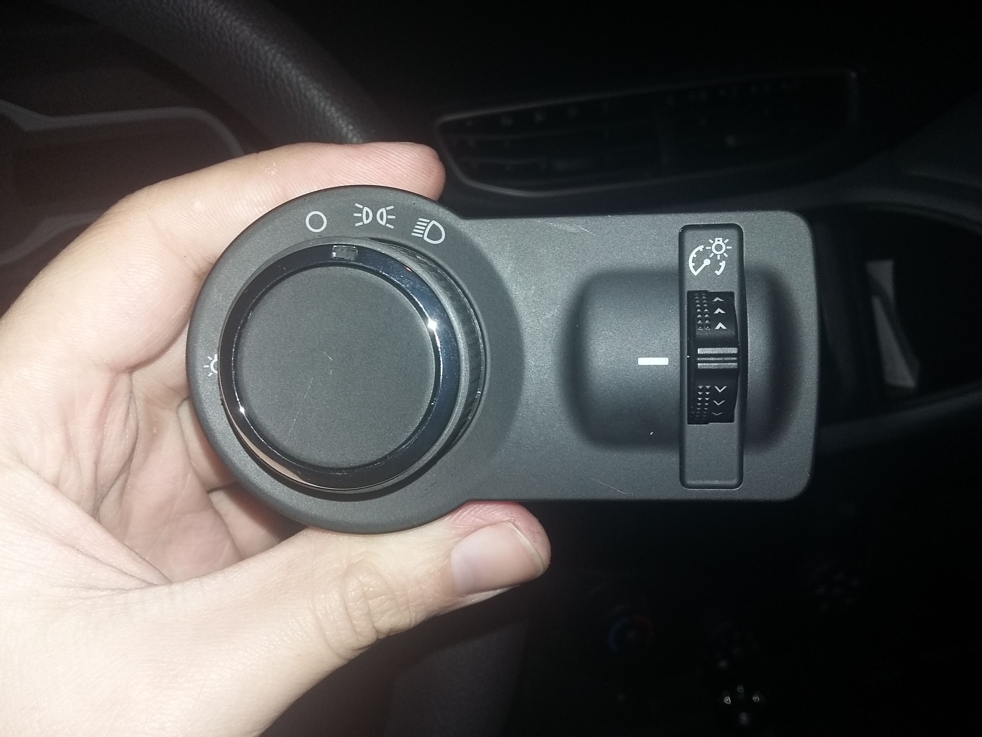

Por otro lado les adjunto la foto de mi llave de luces, sacarla es una pavada, miren el primer video. Por lo que vi en el LT viene con 7 pines de los cuales 6 están conectados, uno queda sin uso. Las que postee de ML del Agile tienen más pines, pero es probable que eso sea por una reducción de costos y no necesariamente tengan uso, después de todo la ficha es la misma.

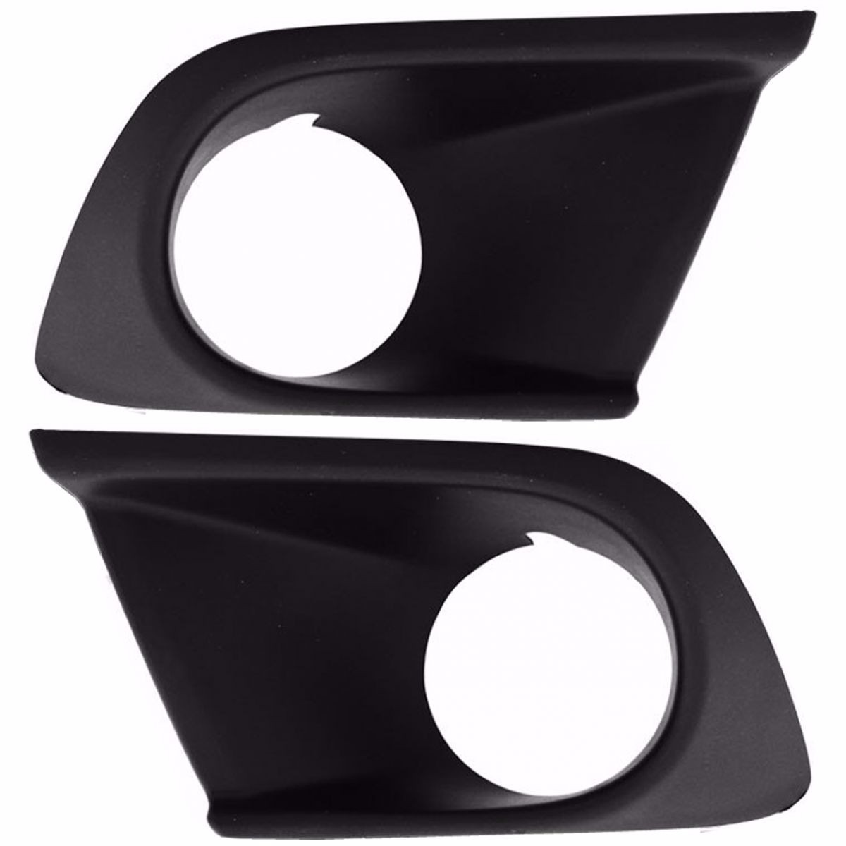

Buscando un poco encontre el numero de parte de las molduras para adaptar los antinieblas al paragolpe del onix LT como se ve en video que publico @eldiegote.Las habia visto solamente en una publicacion de ML. Con el numerito ya se puede pedir en las agencias por separado del kit:) Por si a alguien  le interesa se los comparto. Saludos!
