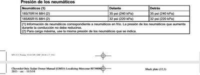

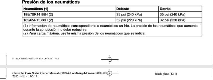

Yo preguntaba mas que nada por un tema de marcas/ dureza de la cubierta, el mio trajo las Bidgestone ¿los que decían 32 también?
Mensajes: 2173
Agradecido : 65 veces
Agradecimiento recibido: 266 veces
Re: Cual es la presión de aire correcta?

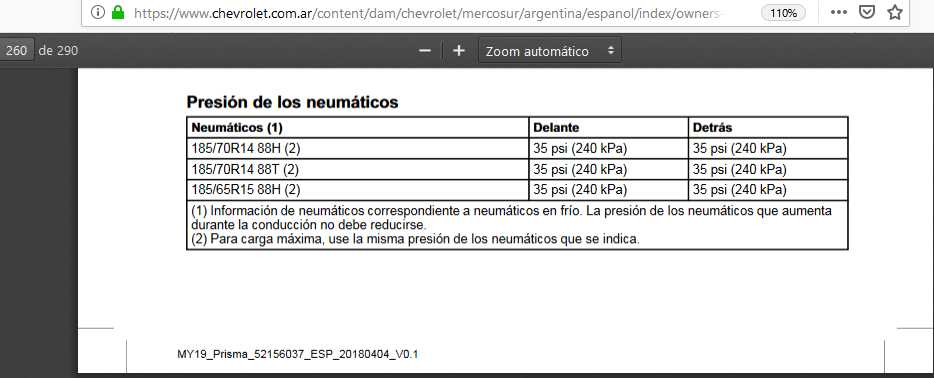

El mio trajo Goodyear y dice 32 en el parante izquierdo pero modelo 2013

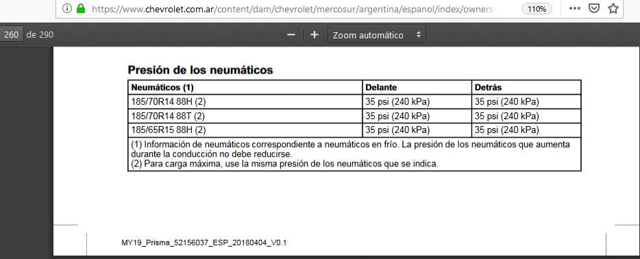

OK graciassss. No hay más dudas. Depende el modelo. Los actuales van con 35.
