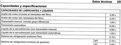

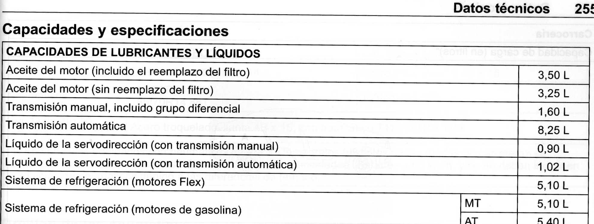

Alguien sabe que cantidad de liquido refrigerante lleva en todo el circuito ? o sea para cambiarlo todo ?

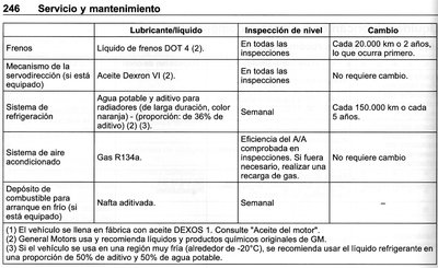

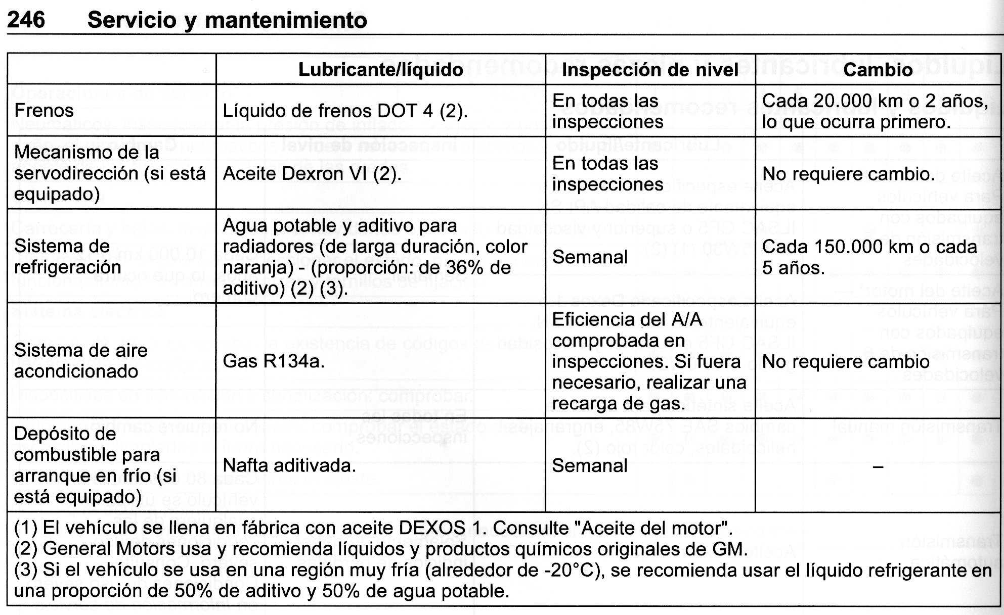

Dura 5 años segun el manual, el AcDelco original no va?

5 Litros, pero es practicamente imposible quitarlo todo.

lo del AGUA POTABLE en la tabla para preparar junto con el refrigerante y usar como líquido en el circuito , creo es una desafortunada traducción de algún manual en portugués , es mas que obvio que jamas se debe usar agua de la canilla ya que esta contiene sales minerales que incrustan y/o corroen , solo usar AGUA DESTILADA + el liquido refrigerante en la proporción correspondiente .

En el mio dice kriox organico fucsia de ypf. No en el manual juanto al manual me dieron otro de ypf . Con los diferentes modelos chevrolet y motores . A donde descriven los distintos filtros aire aceite etc etc. Liquido refrigerantes y tipos de aceites. Y te dice 2 años. O 50mil km

Si, agua destilada es lo que va, todo depende de la cantidad que agregues y el manual del usuario es solo para agregar liquido ya que el refrigerante se supones que lo cambias en un service.
Lo de la marca depende de con quien hagan el convenio, al cambiar la distribucion si cambias la bomba aprovechas y cambias el liquido refrigerante, muy probablemente sean los aditivos que agregan o algun tipo comercial, en mi opinion no le pongo ni NAFTA de YPF o trato de evitarla, asi que mucho menos otros fluidos como aceite o refrigerante.
