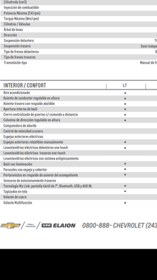

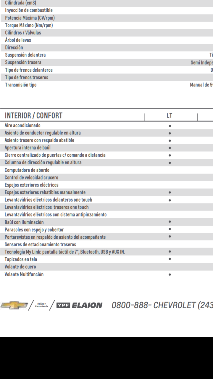

Turcoss escribió:En algún momento los LT trajeron volante con controles de fábrica?
Se puede chequear el estado de un equipo de airbag? Con scaner? Al menos con on star dicen que se chequea
Ahí busque las especificaciones del prisma. Calculo que volante multifunción se refiere al comando al volante. Así que si... el lt trae.
