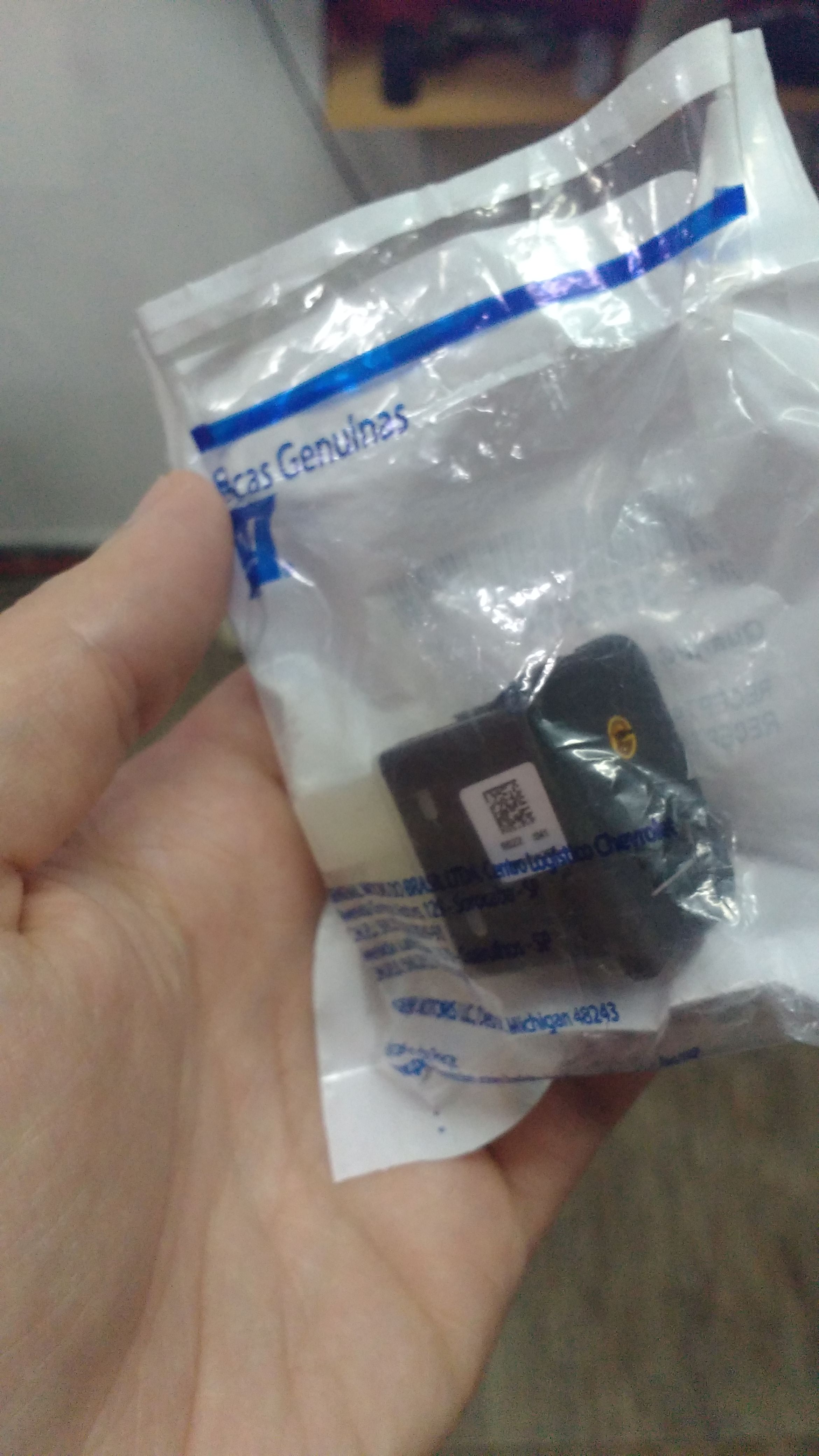

Ya llegó el repuesto original. 2.500 pesos me salió. Esta tarde lo conecto aver si vuelve todo a funcionar.

Lo remplazo y funciona perfecto. Alguno me puede ayudar y contarme donde puedo bajar los archivos para actualizar el mylink...

Excelente, veo en la imagen que el puerto USB incluye el conector auxiliar......... en el MY19 no trae auxiliar lpmqlrp. :angry-cussingblack:

Si. Vino así entero y atrás dos fichas colectoras individuales. Una para el auxiliar y otra para el uso.
