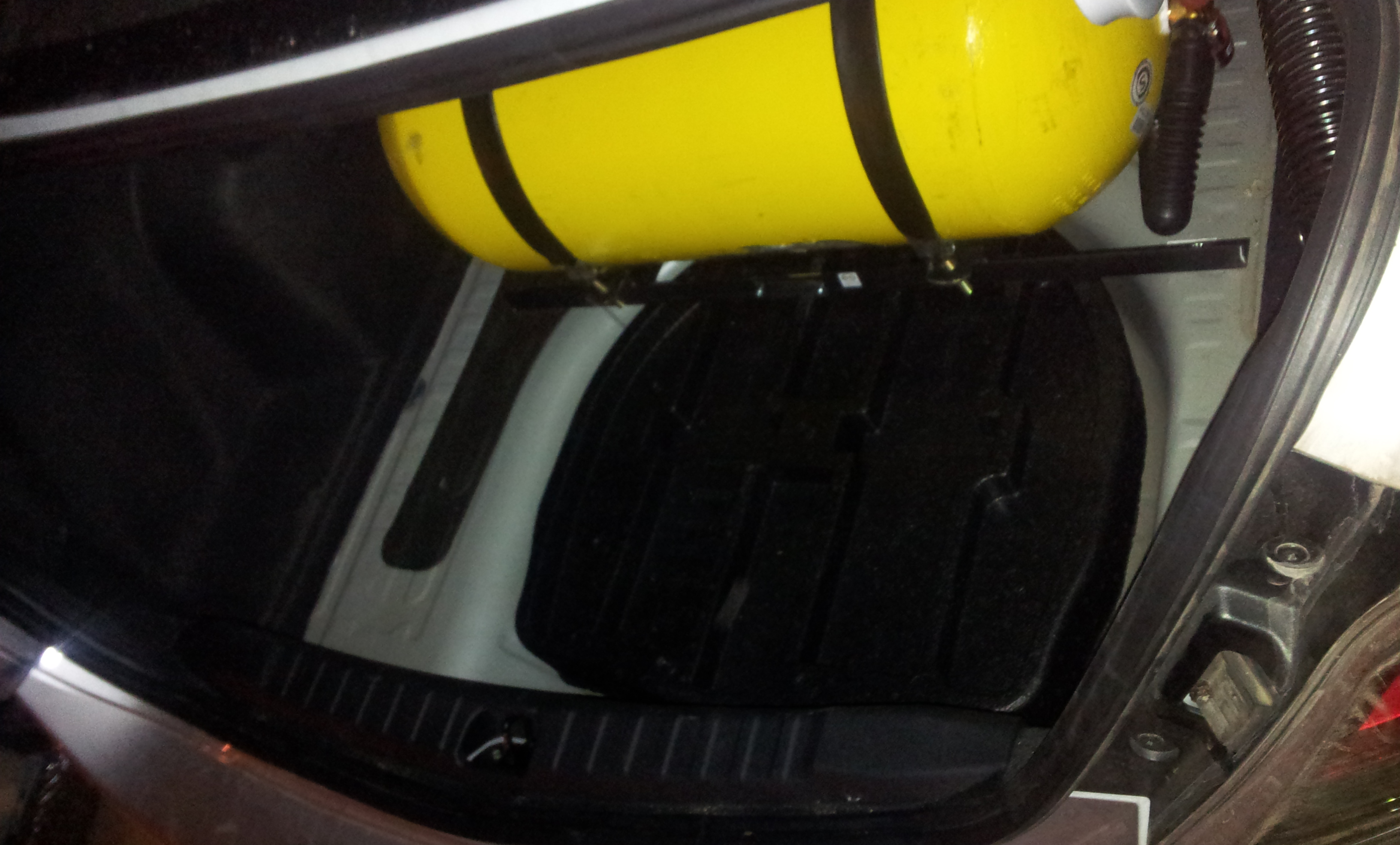

Estoy pensando en instalar GNC en mi Prisma, y me interesaría colocar el cilindro de mayor capacidad posible.
Siempre y cuando pueda sacar la rueda de auxilio sin problemas (una de medida estándar, no el auxilio de bicicleta original).
En los talleres consultados he notado cierta inseguridad en las respuestas a este tema: ( ... Y debemos probar y ver que pasa ... ).
Algún usuario de GNC tiene claro la capacidad del cilindro más grande que no afecte al auxilio ???

Tengo un tubo de 65 hago 200 kilómetros!! No te afecta en nada simplemente se baja un poco de atrás

TENES UN ONIX O PRISMA??? FOTOOOSSSSSSS??????? :jimena_lopez escribió:Tengo un tubo de 65 hago 200 kilómetros!! No te afecta en nada simplemente se baja un poco de atrás

Jimena, y la rueda ??? La podes sacar sin problemas ???
Si sos de CABA decime donde lo instalaste.

hola calculin yo vi el prisma de arieldartri y la verdad te queda un baúl espectacular con el tubo y la rueda de auxilio sale bien sin problemas

Pero!!! Te prende la luz del check ,de vez en cuando y tiene una falla en baja también de vez en cuando

La de bicicleta o una de medida normal???
Onixito escribió:hola calculin yo vi el prisma de arieldartri y la verdad te queda un baúl espectacular con el tubo y la rueda de auxilio sale bien sin problemas

es lo mismo si le pones un auxilio con medida original te queda a la misma altura que la tapa de tergopol negra.
