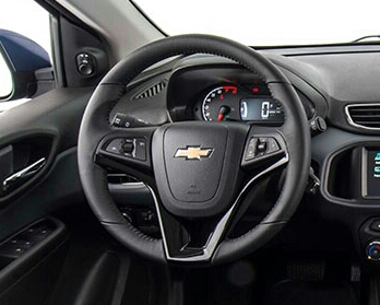

Por las dudas para descartar... fíjense lo que me paso a mi y me volvió loco el tiempo que duró...
Sobre el torpedo... a ambos lados del volante, hay 2 tornillos... Uno estaba flojo y hacía un tintineo

Buenas, yo sentía un ruido similar en un joy con 5000 km nada más, me volví loco buscando y resulta que era un tornillo que está en el plástico debajo del volante, casi de frente a las rodillas cuando te sentas. Fíjate que puede ser que este un poco flojo, el ruido solamente lo hacía cuando pasaba por calle de adoquines o cruzando el serrucho de algún peaje.

Esatamente!!! Mejor explicado. Eso es lo que me pasó. De hecho se lo saqué al tornillo porque se afloraban a cada rato... tendría que ajustarlo con algún pegamento...
