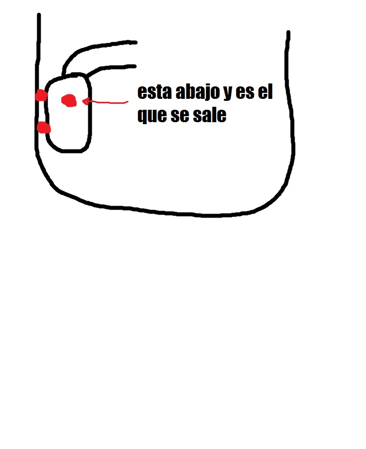

Hola Ber, fijate la caja del filtro de aire en el motor, la parte de abajo tiene 3 bujes de goma, lo mas probable es que se te haya salido el que esta abajo, a mi me paso, le puse bastante cinta bi-faz y se redujo bastante
Lo podes probar con alguien mas, pone el freno de mano y trata de moverlo en 1°, solo embrague y que alguien aprete la caja del filtro de aire, yo lo hice y asi encontre de donde venia jaja

Re: RUIDO EN LA GUANTERA
me alegro que se solucionara, seguro se sale cuando cambian el filtro de aire, ya que tenes que mover la tapa de arriba para sacarla y ese movimiento lo debe sacar,  averigue y me sale 80pe ese buje, de vago que soy nunca lo fui a comprar jajaj saludos

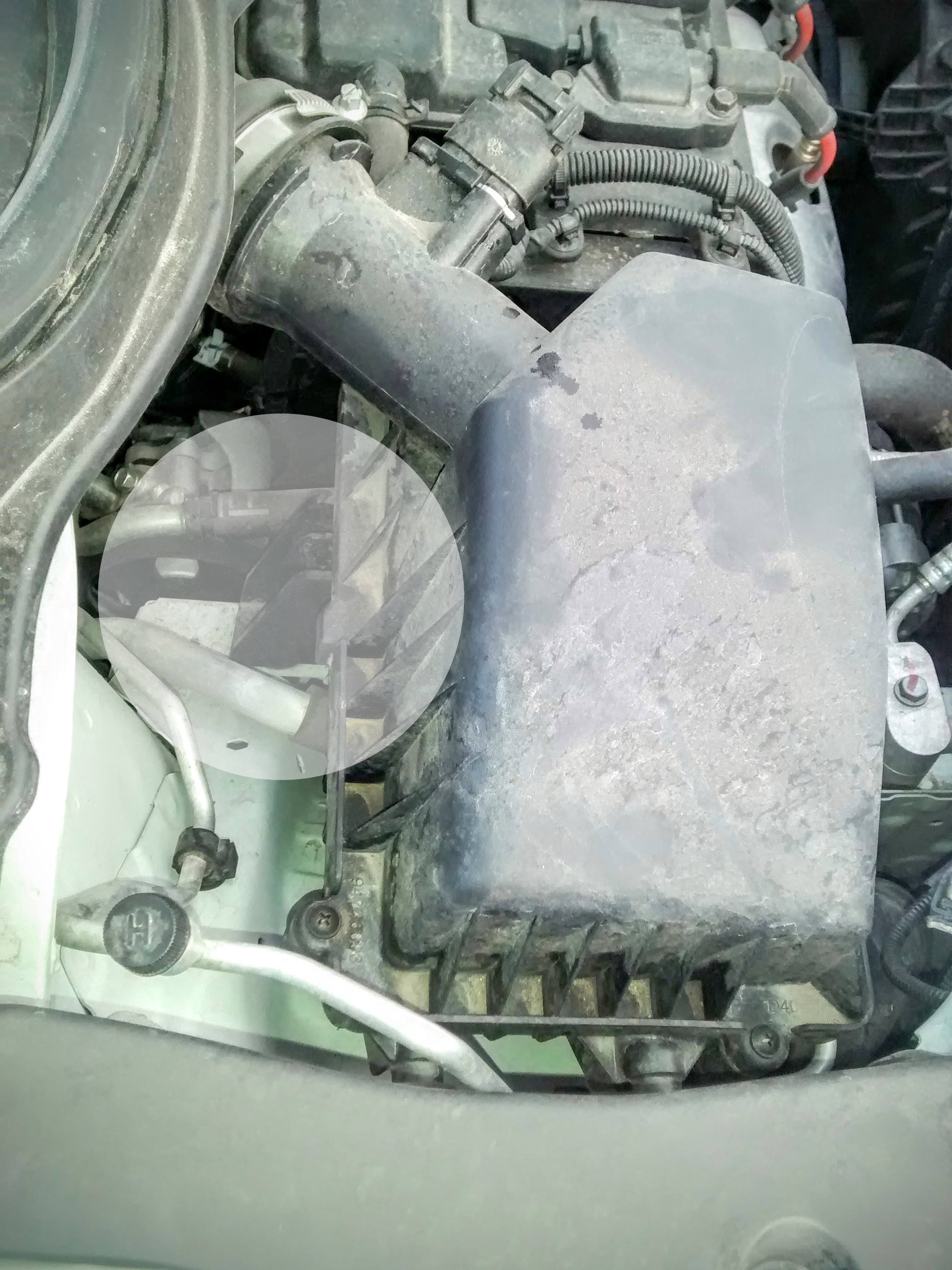

Gracias a todos, creo que se refieren a lo que está en la foto, díganme si es correcto, el mio tiene bien el buge de goma debajo de esa pata
Si es ahí Martín! le acabo de poner un pedacito de goma (burlete plano) abajo al lado del caño gris que sale ( el grueso) fijense que hay como una pata de plástico negro, no le encontré ningún buje ahí abajo y me dejo de hacer el bendito ruido que tenía que ya no aguantaba más y era eso! Hernan sos un genio! Yo estaba pensando que era el embreague o algo de eso porque me hacia el ruido cuando salia en primera o andaba en bajas vueltas era como una vibración que me hacía como abajo de la guantera hasta a veces lo sentía abajo del auto que pensaba que era el escape. ahora que pienso atribuyo ese ruido cuando cambié el filto de aire del auto se ve que ahi se soltó abajo o algo de eso. Increíble estoy feliz  saludos
Martin escribió:Gracias a todos, creo que se refieren a lo que está en la foto, díganme si es correcto, el mio tiene bien el buge de goma debajo de esa pata
sisi, cuando le hacen el servis y cambian el filtro hay que mover la tapa para poder sacarla y en ese movimiento se puede levantar la de abajo y se cae el bendito buje
disfrutando del silver
Si exacto Hernan a mi me lo hacía cuando doblaba también todo llendo despacito a bajas vueltas se ve que el motor se mueve bastante y hace vibrar toda esa caja negra del filtro pero te juro que estoy más que contento ese ruido me tenía loco ya desde hace unos meses y no sabía que era al ver tu post se me dió por mover la caja del filtro y le puse la goma abajo bien apretada y listo santo remedio! saludos
