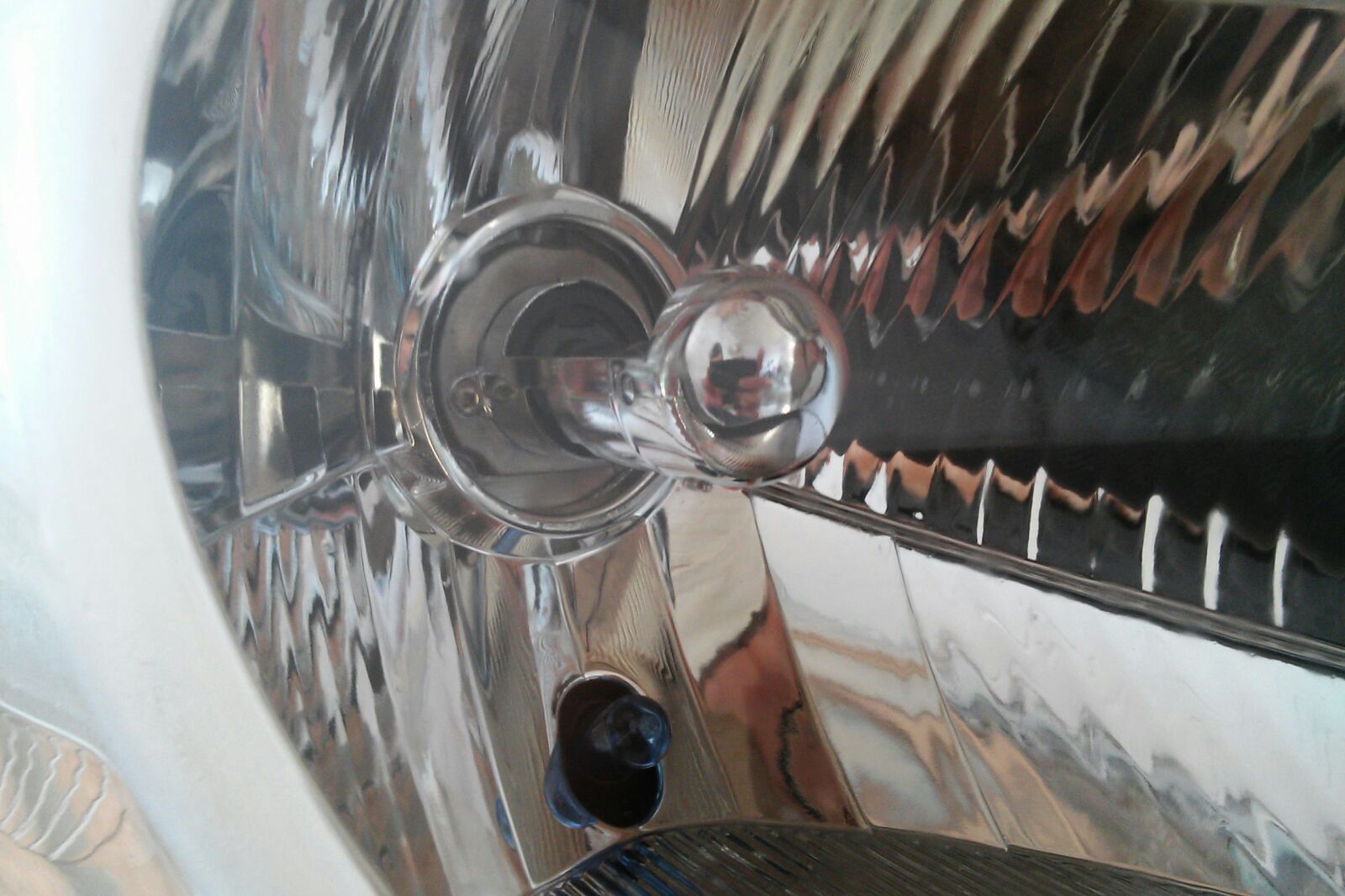

Consulta a los que tienen bixenón, ese capuchón protector que está en la foto, alguno lo puso con eso? Si lo pusieron lo tienen mirando hacia arriba o hacia abajo?
Re: Ver
Hola Manu si va tal cual lo pusiste vos sin eso no podes poner bien la lámpara entra solo en esa posición. saludos
pd: que auto es? porque veo que abajo de las alta bajas tenes un piojito de posición es???? el mio no lo tiene ahí
manu9218
Mensajes: 163
Agradecido : 50 veces
Re: Ver "Bixenón comportamiento normal o raro?
Mensaje por manu9218 »
Hola onixito, la verdad ni idea q auto es ja, es una foto q me pasó un amigo mostrandome que el capuchón si iba, porque yo lo instale sin capuchón, y bue ahora lo desarmare y le pondré el capuchón, gracias onixito!!!!!
Re: Ver
Jaja si me parecía rara la óptica con la posición ahi! dale saludos
