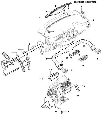

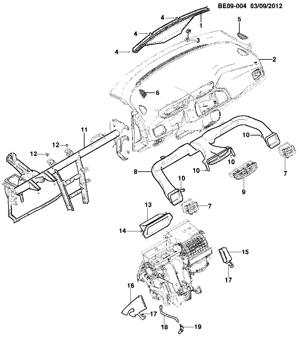

Re: Agua en el interior por el Aire/C
Hola gente les paso una foto que encontre del sistema de distribucion del aire acondicionado.
Supuestamente el que esta indicado como numero 18 es la manguera que drena del evaporador del aire.
Ojala alguien pueda descubrir algo mas.

Hola, donde conseguiste ese esquema, por casualidad tenes el manual de despiece o algun software?. Avísame si podes. Graciasdaneduaguirre escribió:Hola gente les paso una foto que encontre del sistema de distribucion del aire acondicionado.
