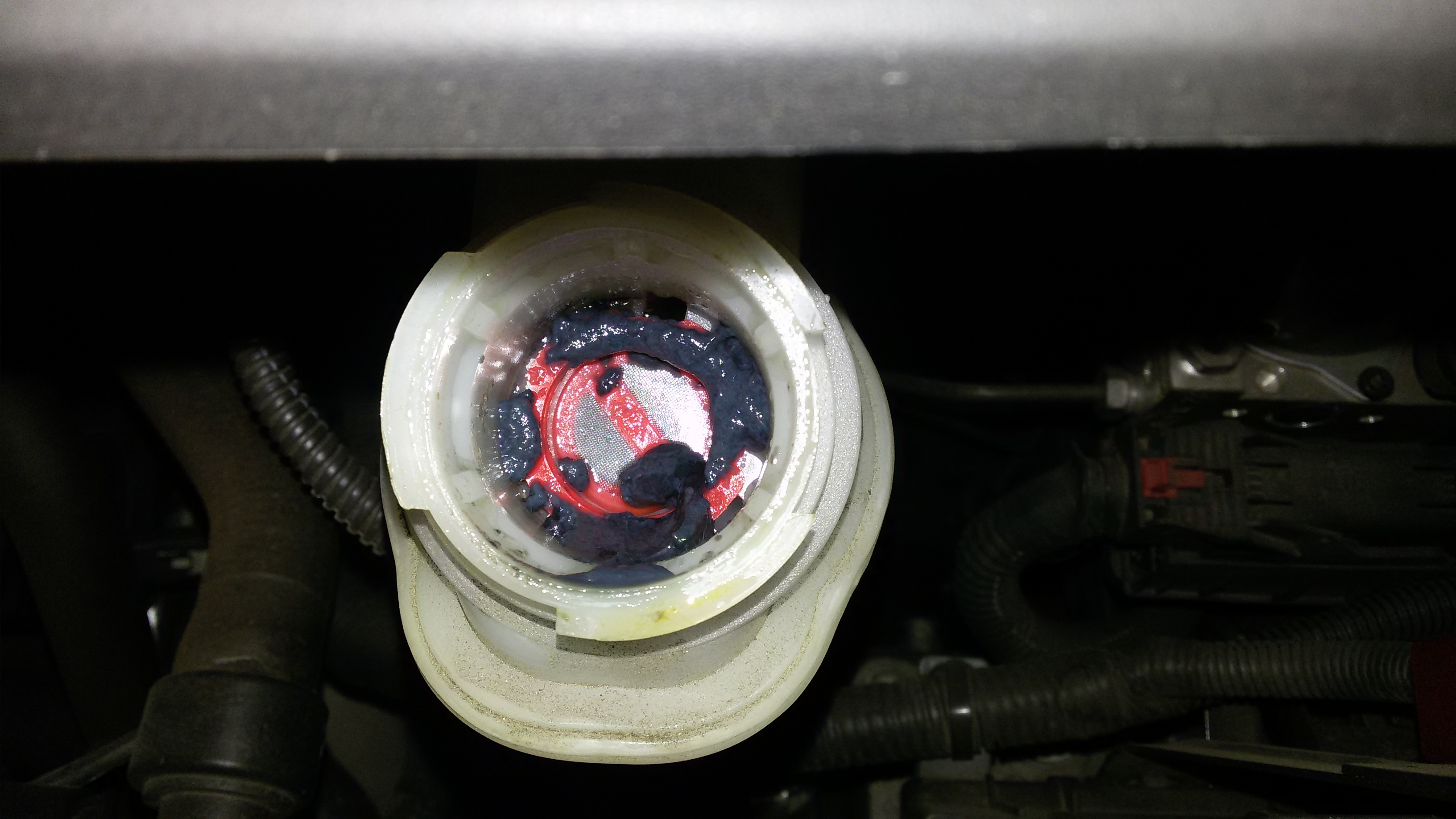

Hola Amig@s, les escribo para comentarles un problema que es general en varios Chevrolet.
El sábado controlando niveles de fluidos, en el depósito de líquido de frenos había una grasitud negra sobre el filtro que esta a la entrada del depósito.
Consulté con dos mecánicos y una casa de frenos y TODOS coincidieron en que es el líquido cortado. Les dije que nunca le agregué nada, me contestaron que Chevrolet "invento" un líquido de frenos siliconado, y que era una c***..a. Que lavara el depósito con alcohol y le ponga DOT5 NO siliconado. Así que eso hice, purgué el circuito logrando cambiar todo el líquido que quedaba en las cañerías. Solo me quedó por hacer purgar el embrague por falta de tiempo.
Así que si ven esa grasitud negra en el depósito, llevenlo a cambiar el líquido.

santoolaf escribió:Buena info. Perdón mi ignorancia absoluta pero el líquido de freno de cambia cuando? Es algo similar al cambio de aceite y filtro? O sólo se hace cuando está bajo..?
hola, según ek manual se cambia a los 30.000 Km. o 2 años, lo que ocurra primero. Si bien el auto tiene casi 2 años y medio, en ningún otro vehículo que tuve se me cortó el líquido y con mucho mas tiempo de viejos.
