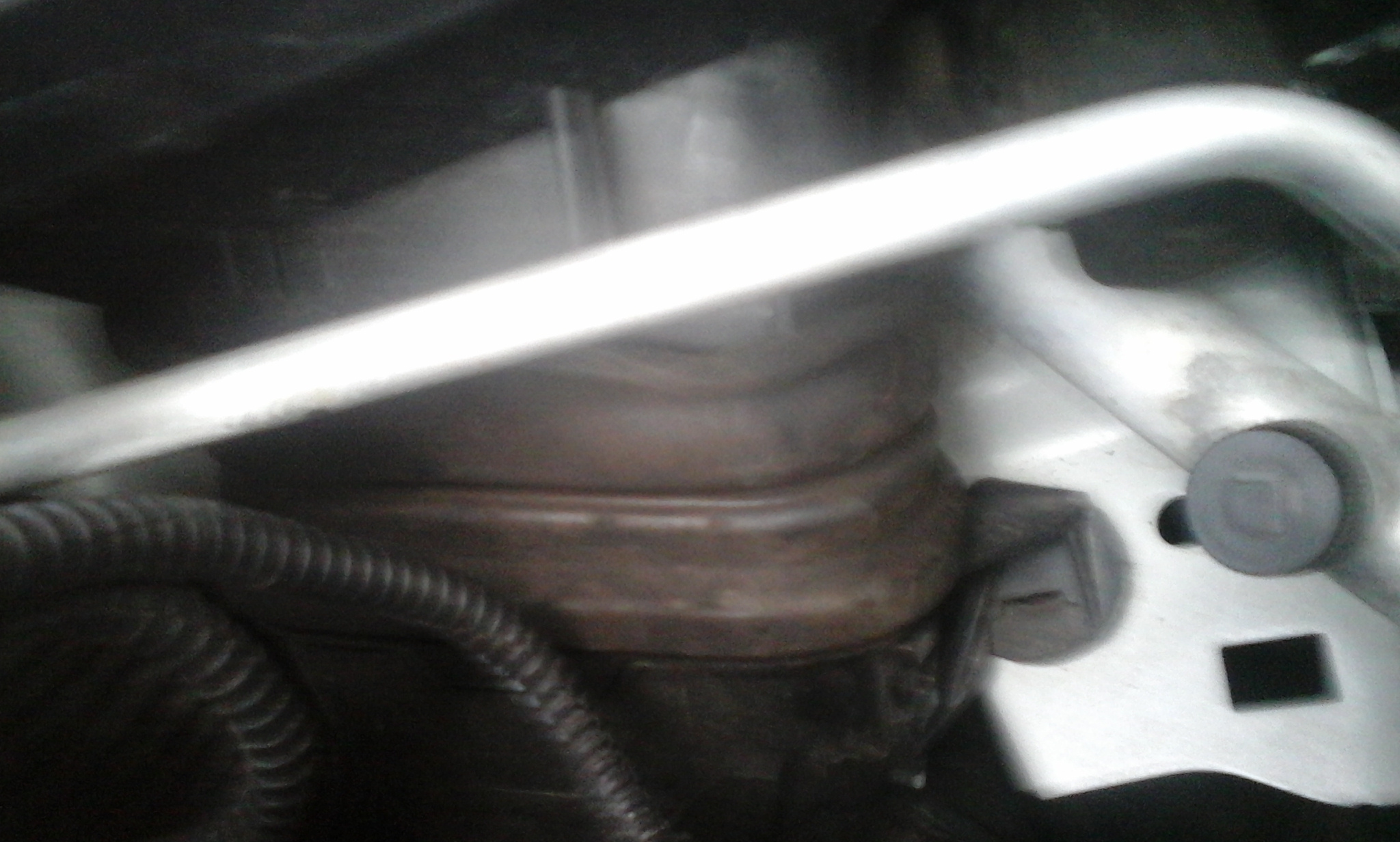

ruido del lado del acompañante cuando el auto regula
cuchu33_17
- Mensajes: 6
- Registrado: 28 Abr 2016, 23:21
aca les dejo dos imagenes de por q hacia un ruido molesto mi chevrolet prisma lt al regular. resulta q estaba salida del todo la conecxion de goma de la toma de aire. en las fotos ya esta de nuevo en su lugar. pero es algo para ver por q si no el auto esta aspirando todo el aiere sin q pase por el filtro. yo lo voy a fijar con un precinto
