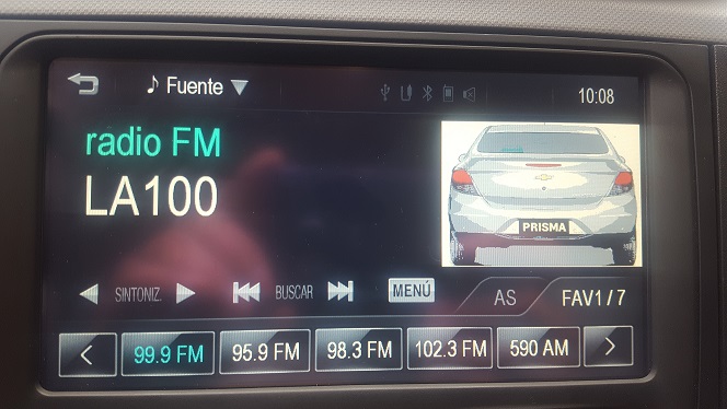

Gracias al post de @charlyyy79 que pasó el video de como reemplazar las animaciones del MyLink,
hice cuatro para ver como quedaban.
En principio, dejo el link del video del post:
Ejemplos de como quedron en mi Auto:
Ahora el paso a paso:
1) Bajar alguna de las animaciones, las descomprimen y las copian a un PenDrive
Link Equalizador Onix
https://drive.google.com/file/d/0B8KSWR ... sp=sharing
Link Equalizador Onix Parte Trasera
Link Equalizador Prisma
Link Equalizador Prisma Trasera
Link Equalizador Original por si quieren dejarlo como estaba
Agrego uno más, gracias @Martin.
Link: https://drive.google.com/file/d/0B8KSWR ... sp=sharing
2) Habilitar el modo Development
a) Tocar 10 veces en la esquina superior izquierda de la pantalla del mylink
b) Ingresar la clave 20110827 y darle a ACEPTAR
c) Salir de la pantalla de clave
d) Ir a Ajustes y Al final de Todo Ingresar al Menu Development
e) Buscar la opción que dice Explorer Mode para ingresar a Windows CE
3) Una vez que estan en Windows Ce
a) Buscan en el PenDrive la carpeta de equalización que quieran poner
y seleccionan todos los archivos.
TIPS: Para seleccionar todos los archivos, hacer click en el menu
Edit y elijen Select All
b) Ir al Menú Edit, y seleccionar Copy.
c) Ahora, con los archivos Copiados en el PortaPapeles hay que ir hasta estas dos carpetas
y Pegarlos:
Storage Card\System\img\BYOM\Graphic area\Radio_ani_png
Storage Card2\System\img\BYON\Grphic area\Radio_ani_png
4) Apagan el auto, abren la puerta del conductor, y cierran con alarma.
Esperan unos minutos y vuelven a abrir el auto.
5) A disfrutar de la nueva animación.
Aclaro, que lo probé en mi versión 24.5 de MyLink,
desconozco si funciona en todas las versiones, es cuestión de probar
y me avisan y vamos agregando las versiones compatibles con esto.
Sean cuidadosos a la hora de seleccionar, copiar y pegar.
Espero les guste y nuevamente gracias a @charlyyy79 por compartir el video.

Muchas gracias chicos, Las animaciones son gif pero las hice para que vean un ejemplo de como quedaría, en el mylink el tiempo entre foto y foto es mas corto.
En cada archivo rar hay 11 imágenes, no lo puse, pero las tienen que descomprimir para poder copiarlas.
El formato de cada archivo es png y tiene que ser de 285 x 229, con 96 puntos por pixel, además la gama de colores que soporta Windows ce es de 256.
