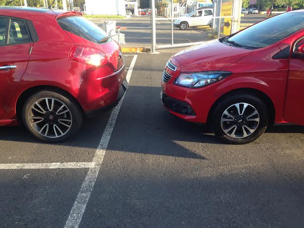

mi idea siempre fue ponerle las llantas R16 del astra al onix (muestro a continuacion) y un dia en la calle vi el bravo y me gusto a demas son muy parecidas. hasta que tuve mucho c*** encontre uno estacionado y le saque foto, la medida de ese bravo es 225/45/17.
nose si alguno le puso llantas o penso en cambiarle, nose si tambien entran o tocan al girar por eso pense de ultima cambiarle las medidas de las cubiertas y bajarlo, dejarlo un poco mas paton, con perfil bajo y bajo el auto. que piensan?

Hola Boplaz, ten cuidado con el ancho de la pisada adelante te puede tocar el guardabarros cuando dobles, como comento onixito. Al ponerles cubierta con perfil mas bajo calculo que te ve a quedar mas duro y no se como será el rendimiento del auto poniéndole 225. Ahora si es solo por la facha… :auto-layrubber:
