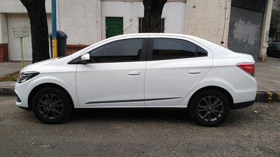

Hola a todos?
Alguno puso algo similar a la imagen que subo?... tiene el archivo de vectores x plotter de corte o sabe donde hacerlo?
Es un photoshop rapido que arme.... que dicen?

Le queda linda le da un toque al lateral muy sutil! saludos

Muy bueno ....

me gusta, es simple y sencillo, parece original

Hola lo hice yo en mi onix lt blanco , compre en wars es el plotter de 3m viene textura do , rugoso y le quedo bárbaro tenes que mojar la superficie y con calor y una espátula ir sellando las terminaciones van adentro del burlete y del otro lado la doblas con calor y cortas con cúter prolijamente , si te parece mucho una casa de polarizado lo hacen , queda muy bien a mi gusto mas siendo blanco con detalles negro , desp subo fotos del mío para que veas el resultado .

queda muy bien , ojo cuando cortan porque se marca la pintura la otra vez viendo autos con un amigo que quería comprar me canse de ver esa maldita marca en la pintura de cuando sacan el plotter.
o sacan el molde antes o consiguen un cuter plástico ;)
