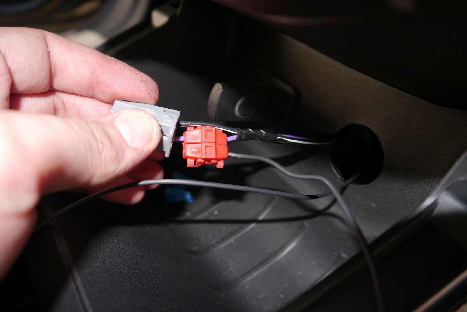

  • Si nos interesa que las luces queden prendidas mientras el encendedor tenga corriente (esto sería: cuando el auto está en marcha, un tiempo después de sacar la llave de contacto, o bien hasta cuando se abra la puerta del conductor), con la conexión al cable violeta del encendedor alcanza.
    Si nos interesa que las luces se prendan sólo con la luz de cortesía que alimenta la "central de confort", hay que buscar el color del cable que alimenta la misma desarmándola (el que queda conectado cuando la llave está en el punto medio), rastrearlo hasta la central de confort, y pinchar ahí. A ojo parece que es el del segundo conector contando desde arriba, el cable es gris con raya negra, pero midanlo con tester. En este caso la luz está siempre controlada por la central, por lo que se pierde todo control manual.

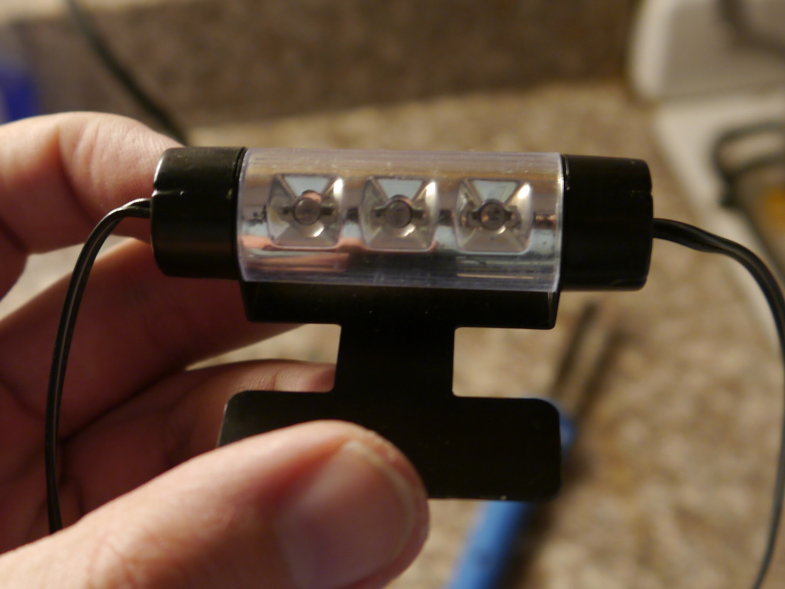

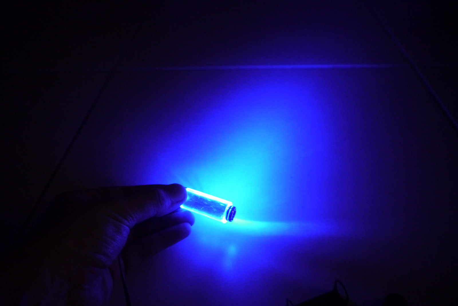

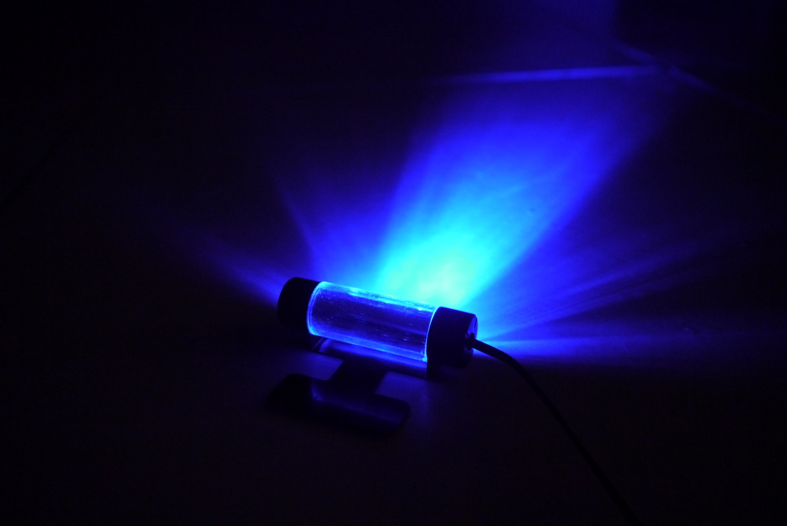

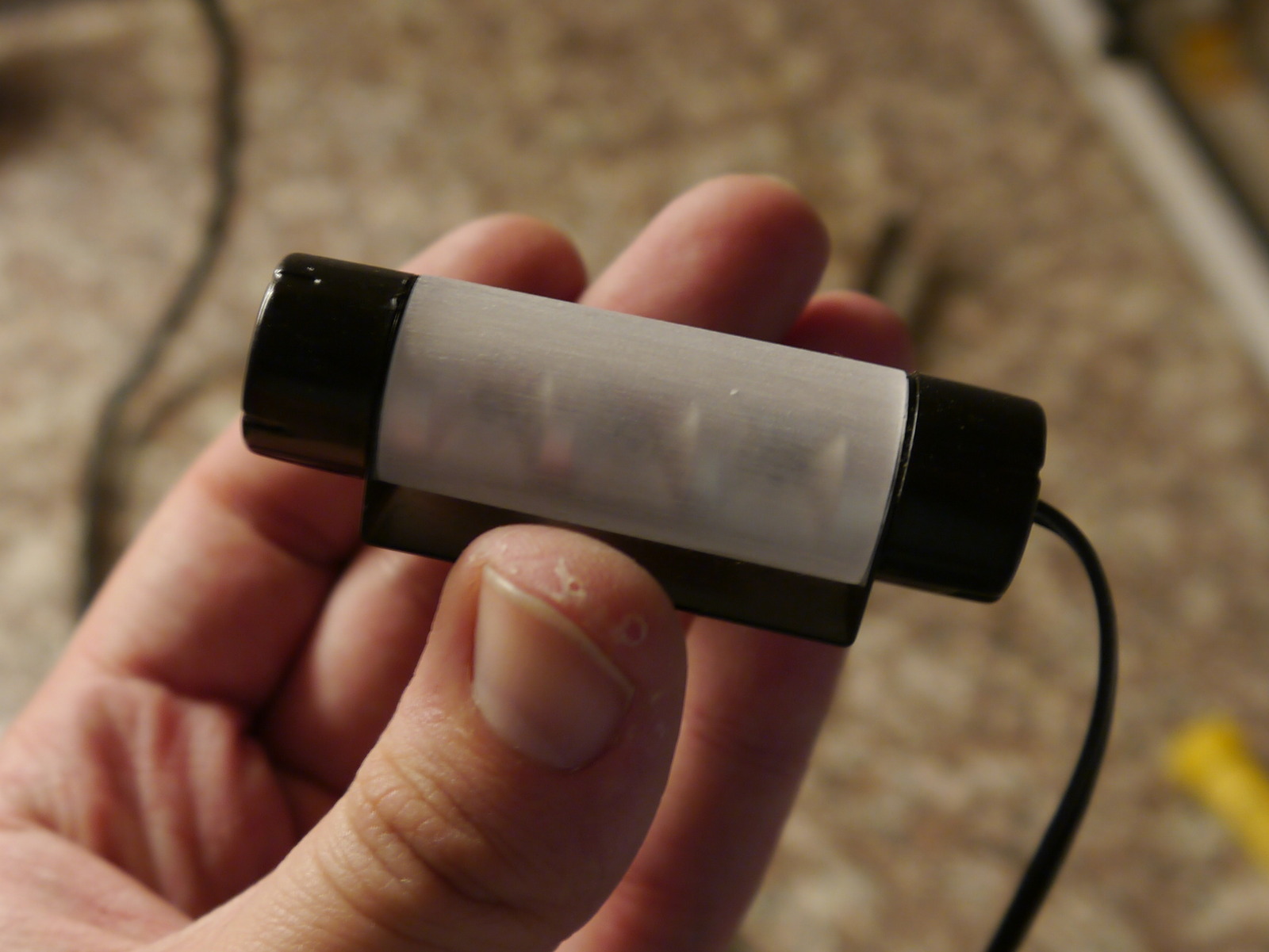

    La luz que daban era muy puntual, se marcaba mucho el foco de los 3 leds. Así que lijé los elementos e hizo que la luz fuera mucho más difusa (ver fotos).

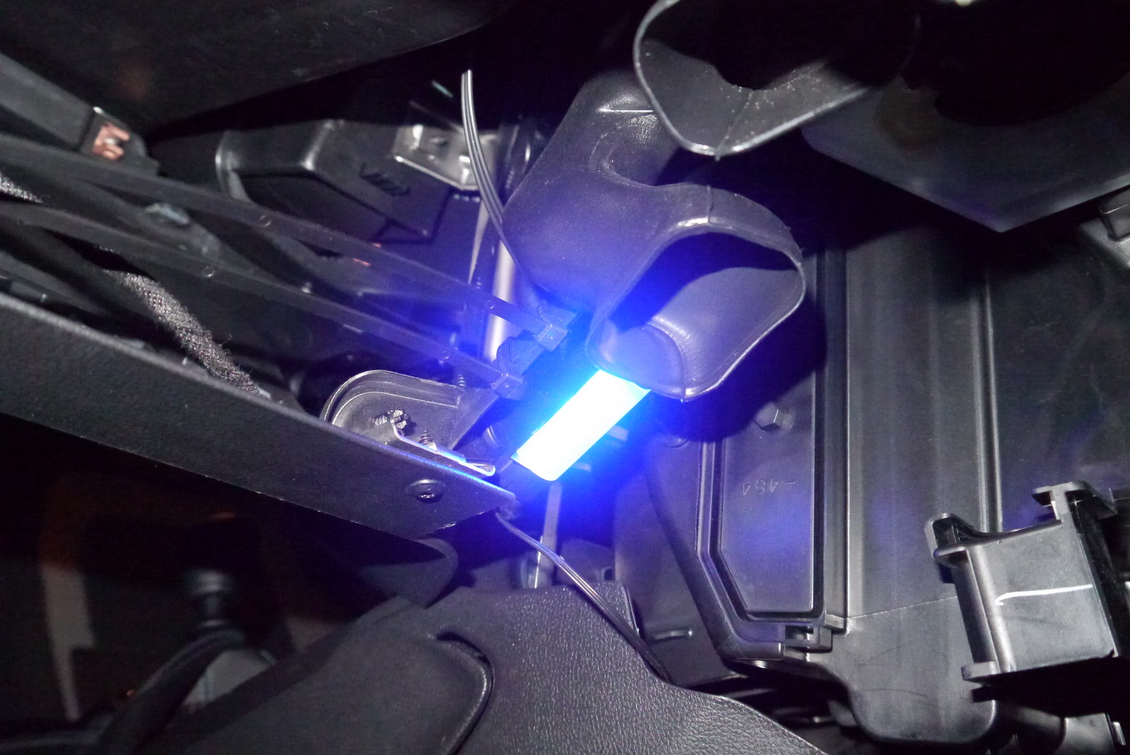

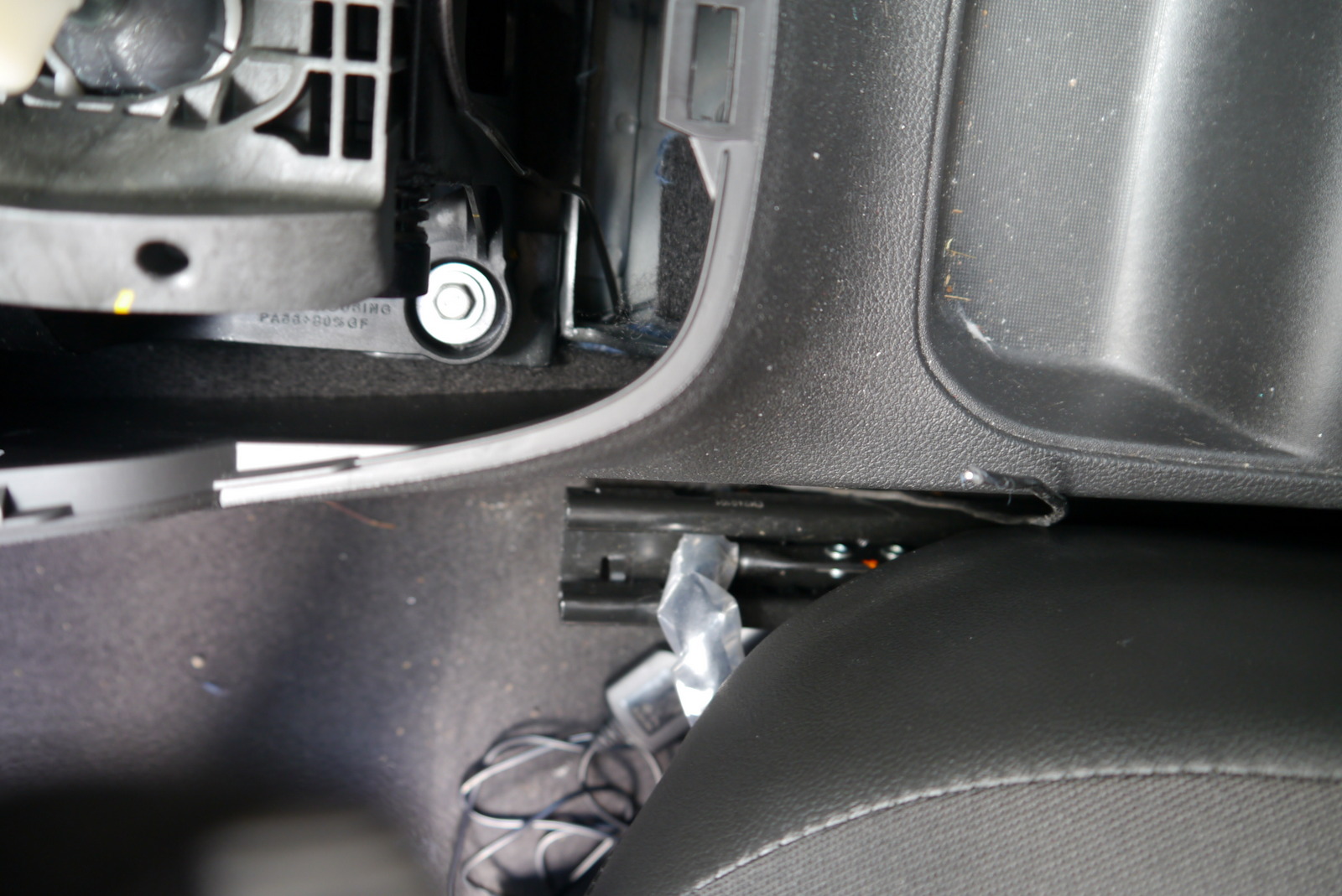

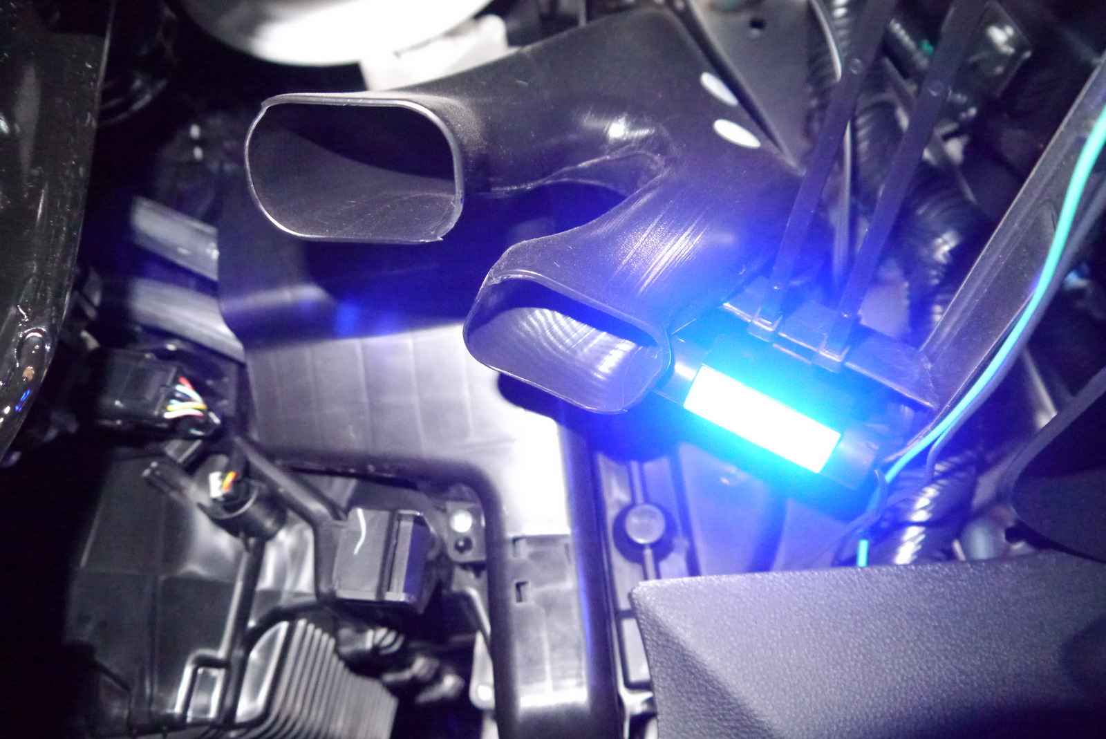

Una vez que pasé todos los cables, conecté todas las luces debajo de la consola central. No hizo falta sacarla entera, sólo con tirar de algunas piezas de plástico alrededor de la caja, se desarma lo suficiente para trabajar (un poco incómodo, pero es lo que hay). Dentro de la consola central hay un punto de masa de la carrocería, ahí conecté la masa.

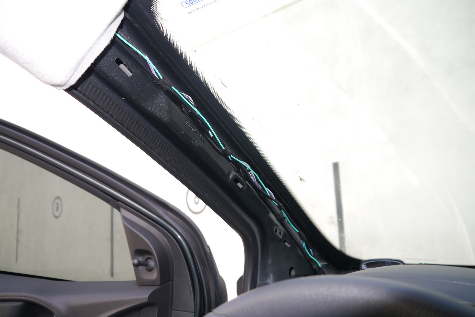

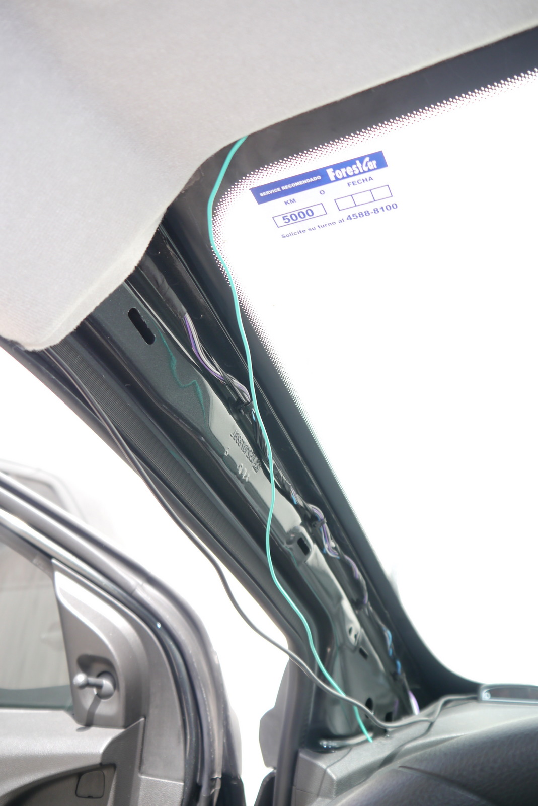

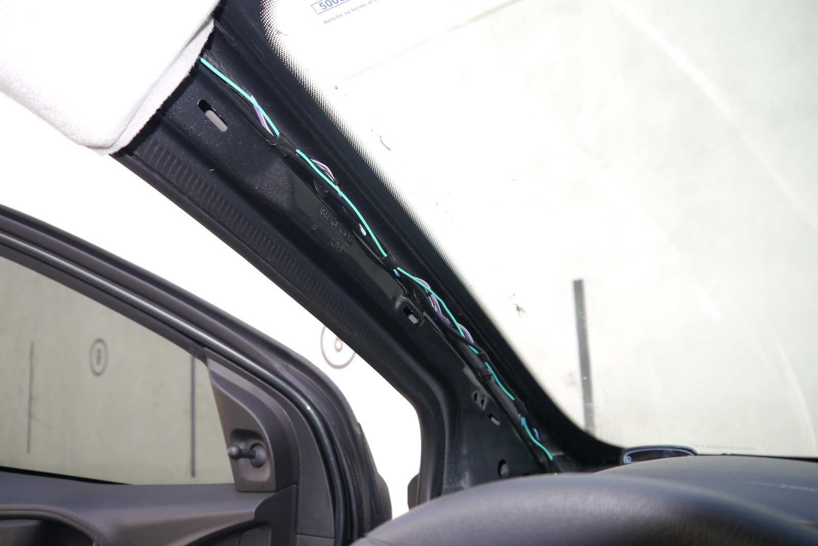

Los plásticos de los parantes son muy fáciles de sacar. Con la mano y un poco de fuerza salen. Las trabas tienen un recubrimiento de chapa, así que no se rompen (no es el plástico pelado).
El techo, para pasar el cable de forma prolija, tuve que bajarlo un poco. No tengo fotos de esto, lo que hice fue sacar la visera y la traba de la visera, luego sacar la cubierta plástica del parante, y se bajó lo suficiente como para que pase el cable. Los tornillos son tipo estrella, pero un buscapolos entra justo y se pueden sacar y volver a colocar sin marcarlos.

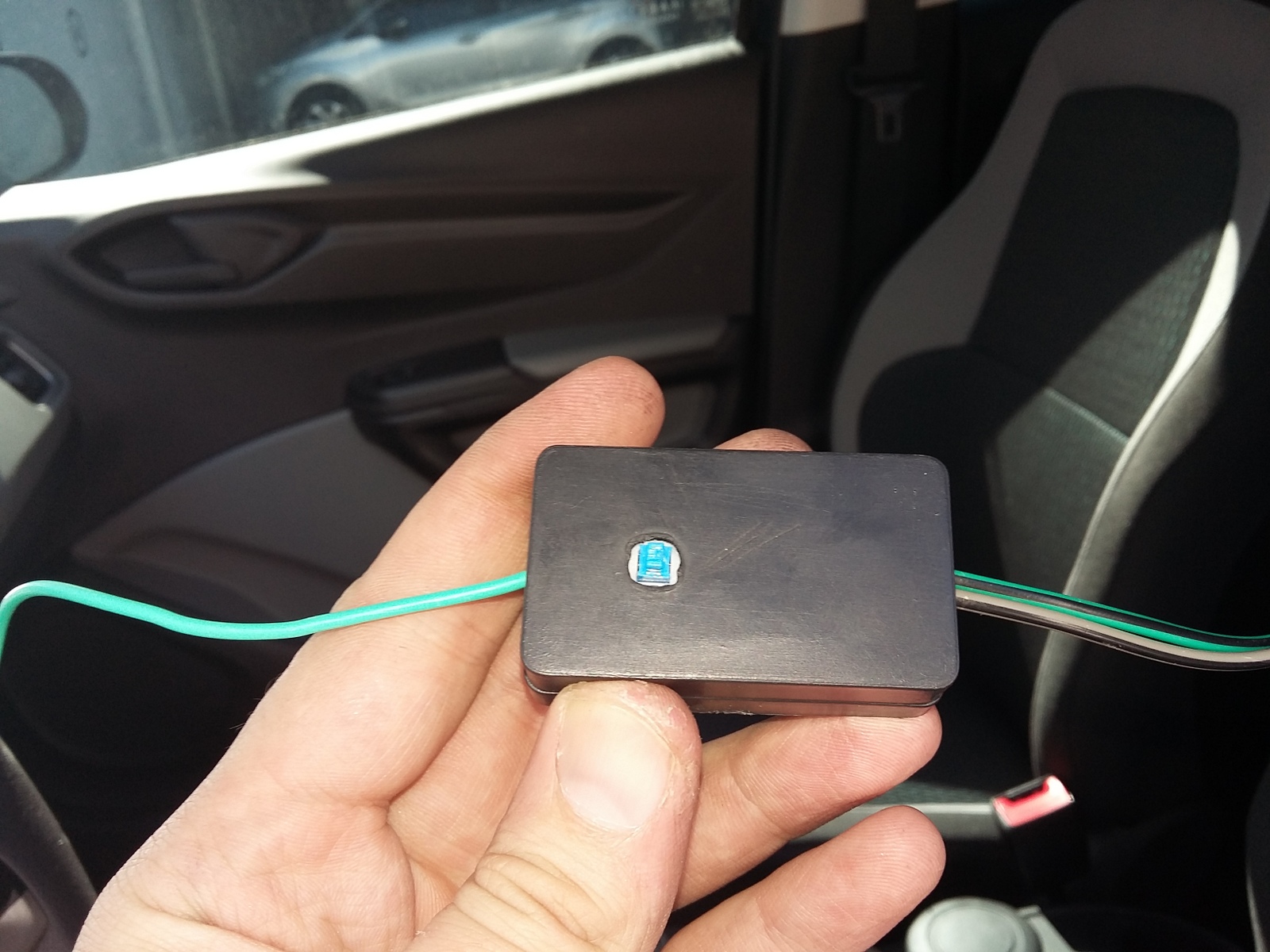

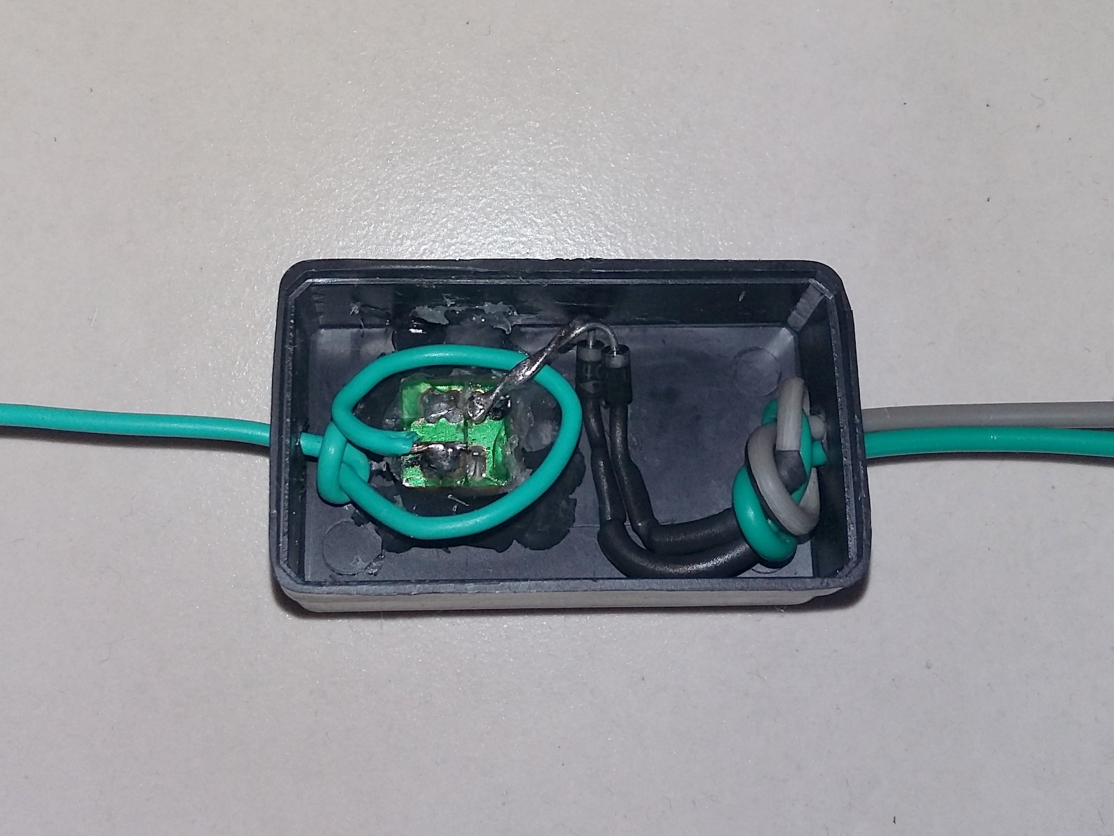

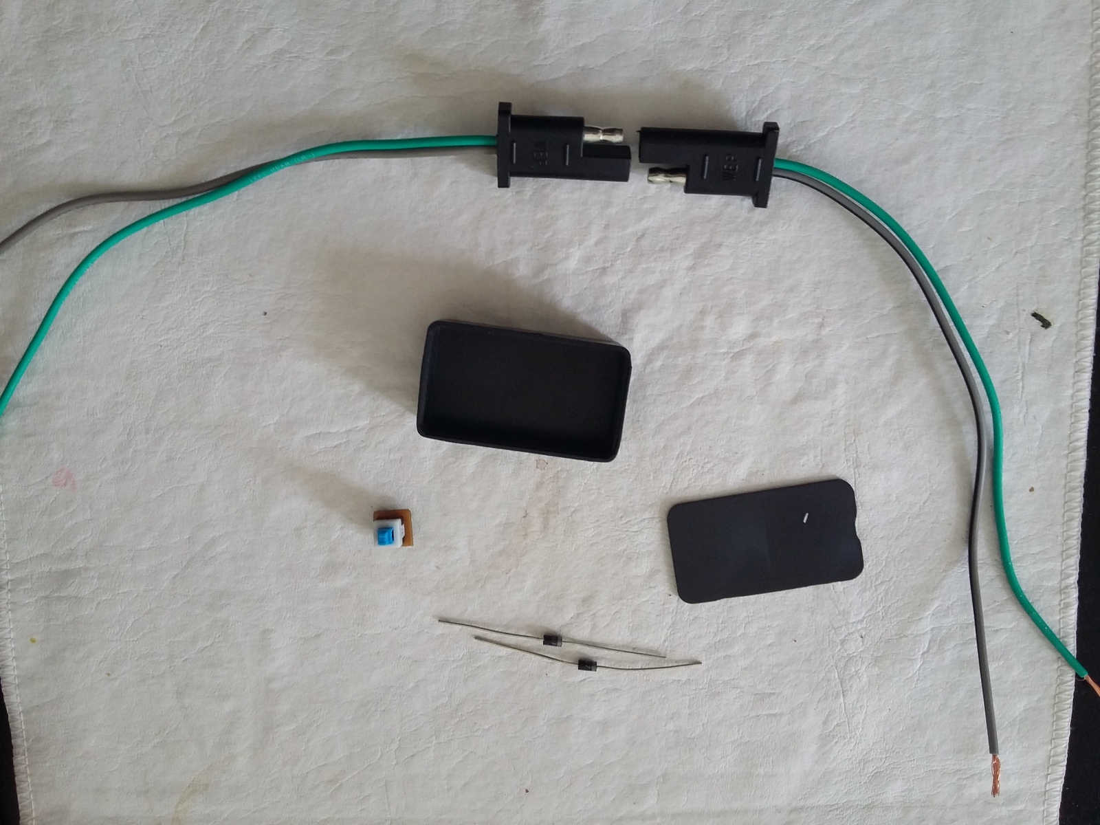

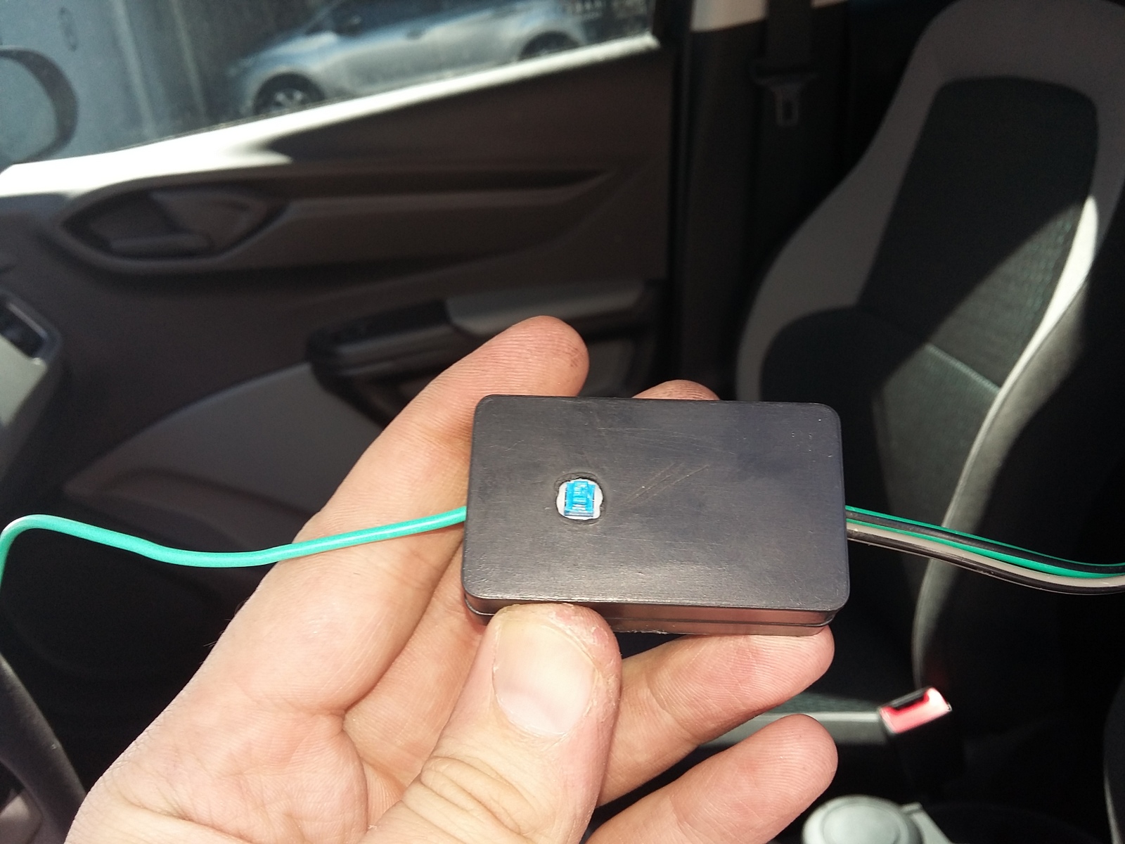

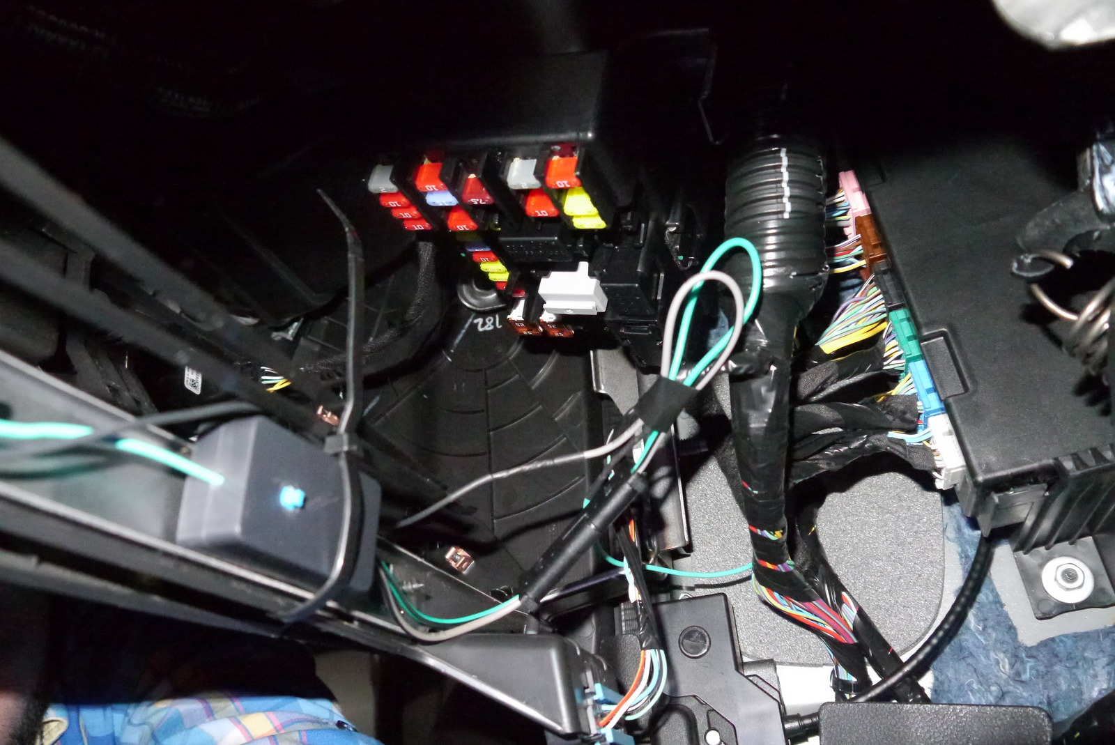

Componentes: 2 diodos, caja plástica, switch, conectores de goma.
Montado en la caja
Montado en la caja
(ver circuito en http://www.clubonixprisma.com/viewtopic.php?f=15&t=2668)
Caja con la llave, terminada
Modificaciones al kit:
Elemento con leds original
Elemento lijado
Elemento lijado
Haz de luz original
Haz de luz original
Haz de luz lijado
Haz de luz lijado

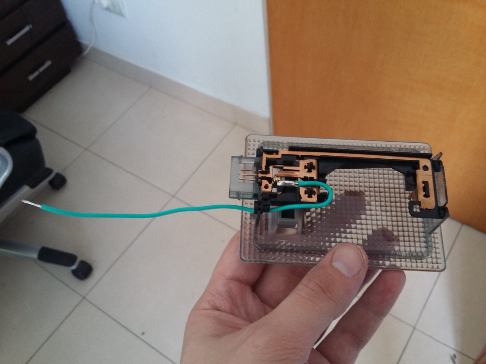

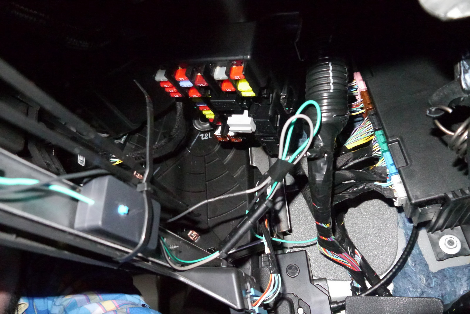

Pasando los cables:
Chicote en la luz del techo, después lo conecte con una bornera unipolar
Pasando el cable desde la llave de luces
Cables de la llave de luces pasados y emprolijados
Pasado de cable p/butaca
Cable de bucata oculto

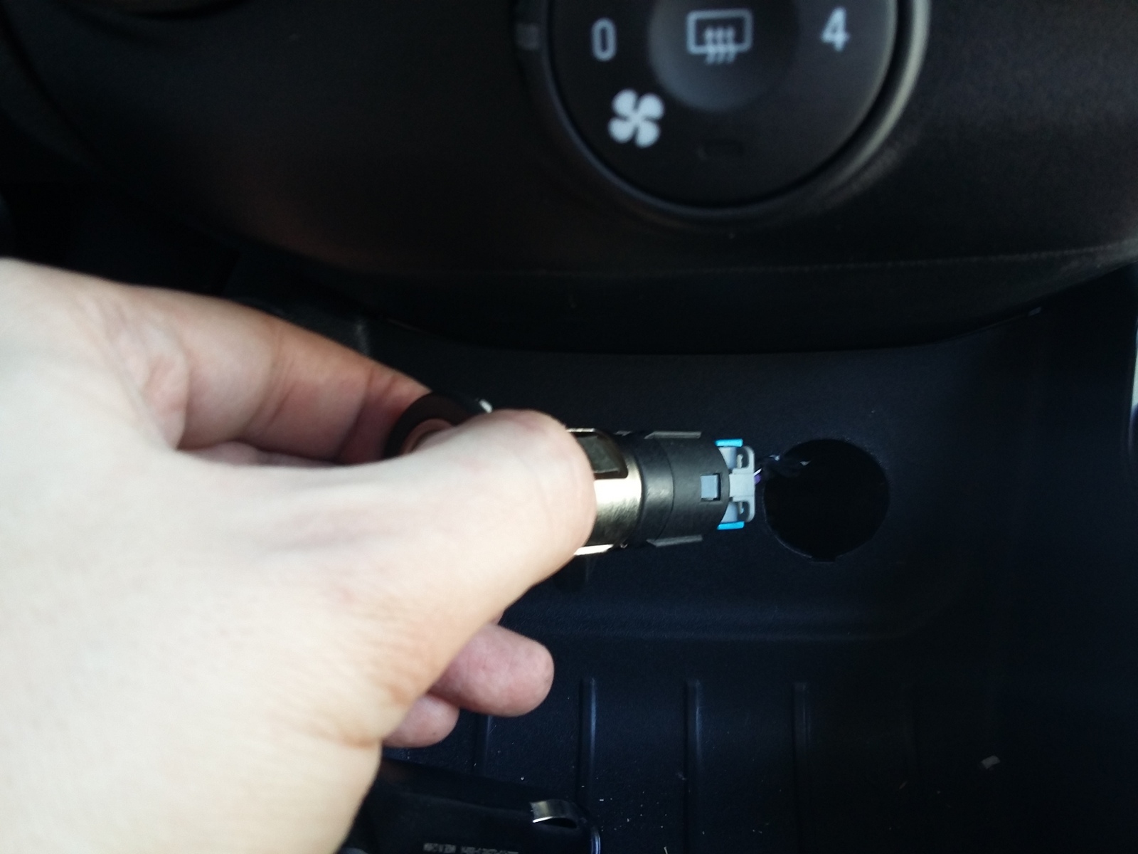

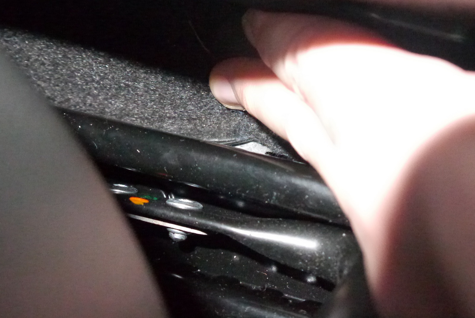

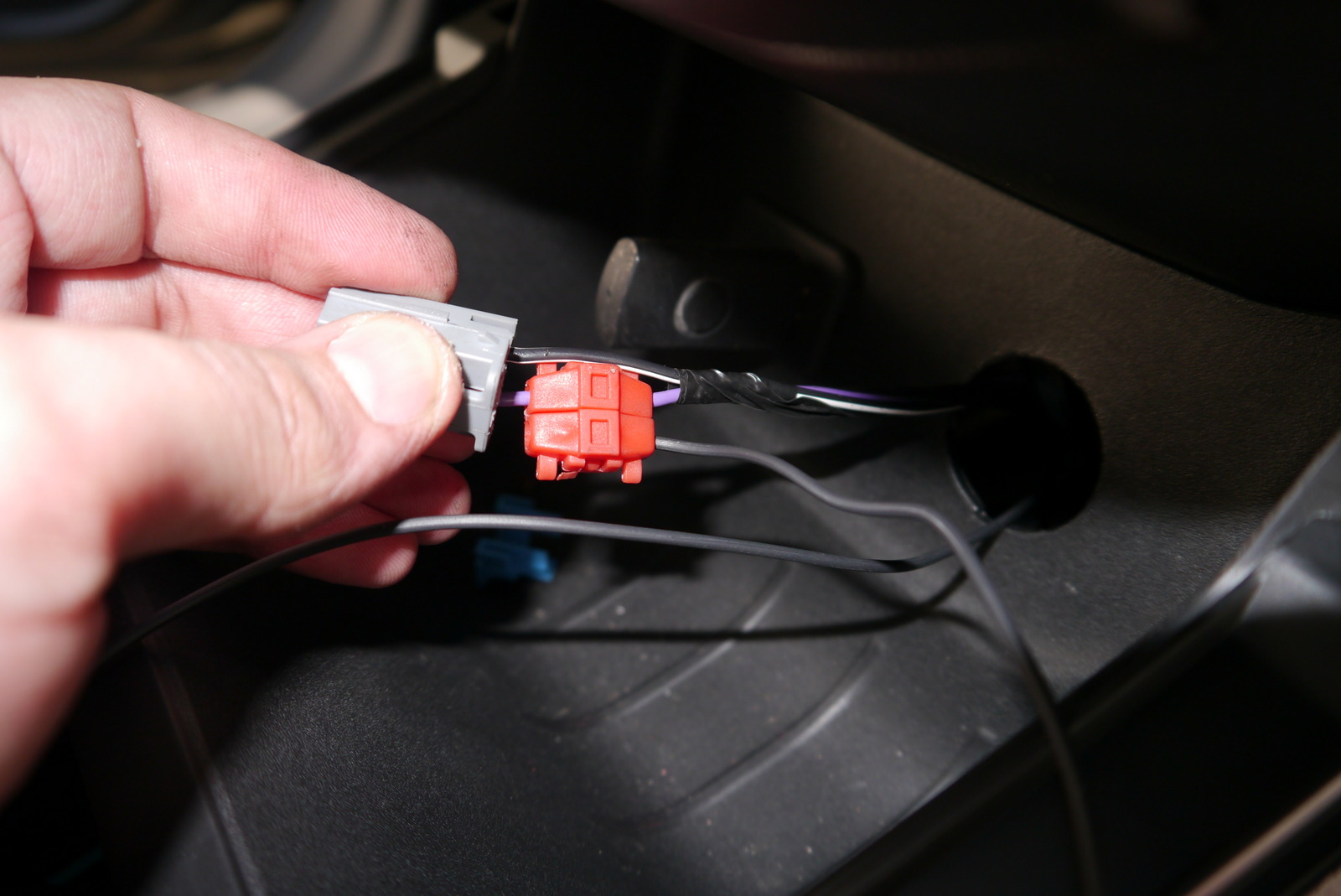

Sacando el encendedor (simplemente pasando la mano por atrás del torpedo, desde el lado acompañante, se hace fuerza -bastante- y sale.
Pinchando el violeta

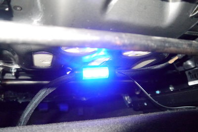

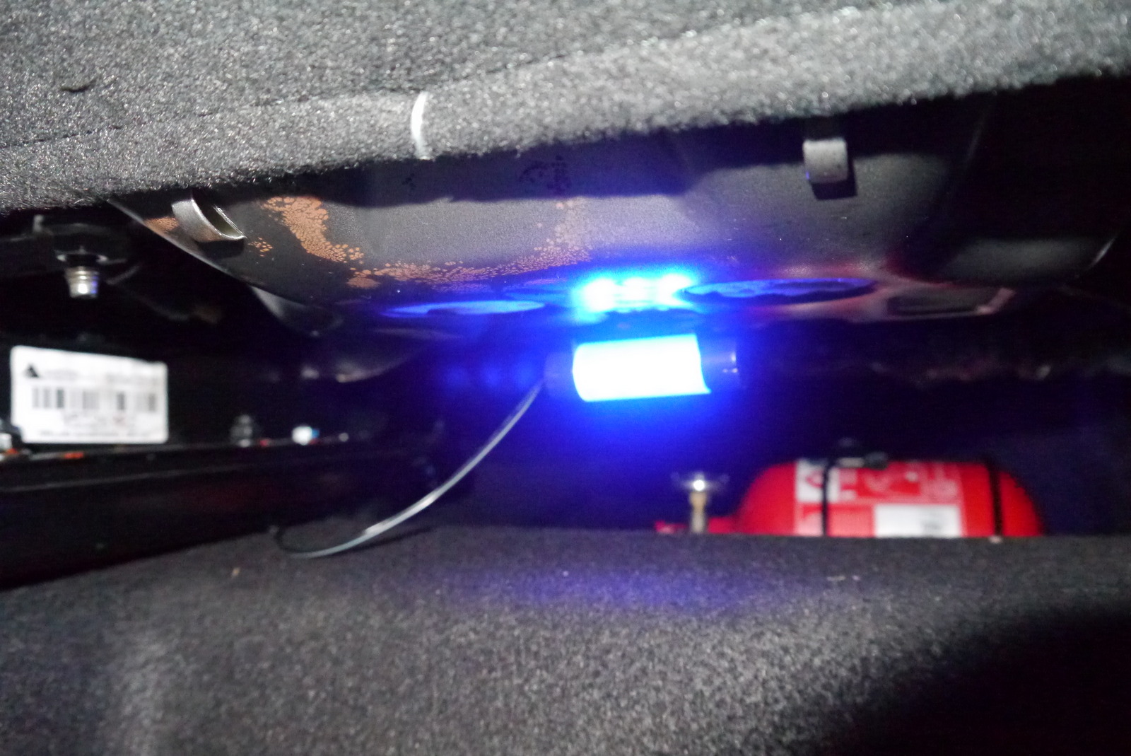

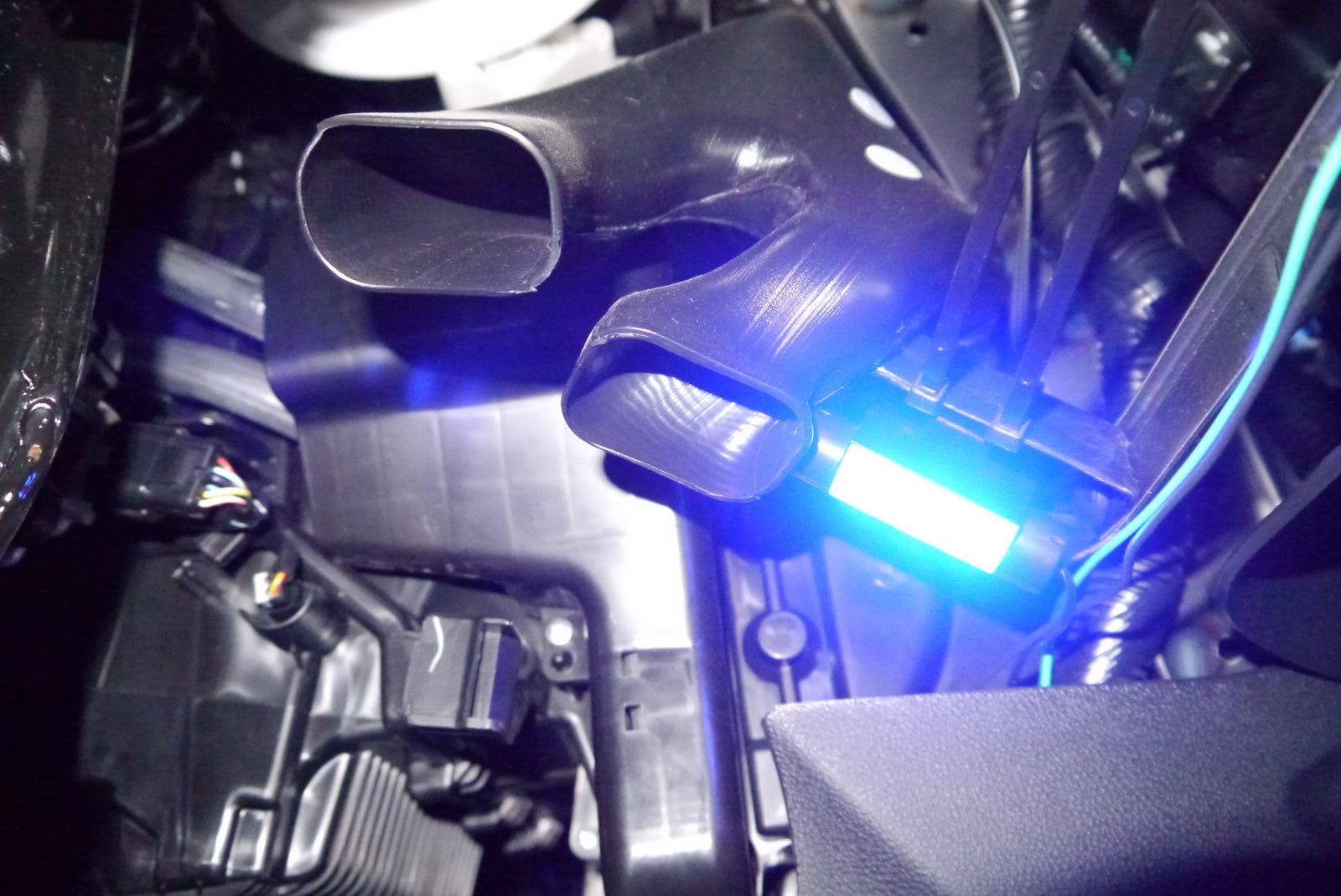

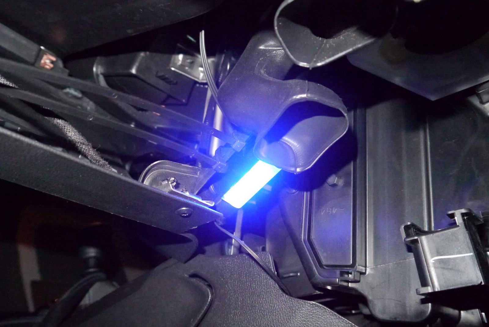

Instalando las luces:

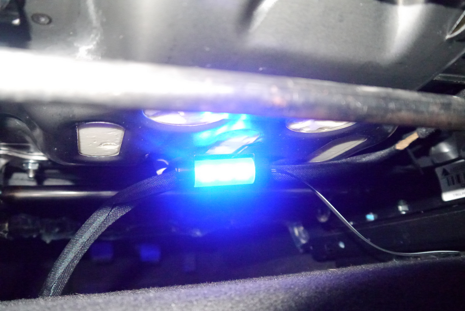

Posición en la butaca del conductor
Posición butaca acompañante
Posición trasera butaca conductor
Posición trasera butaca acompañante

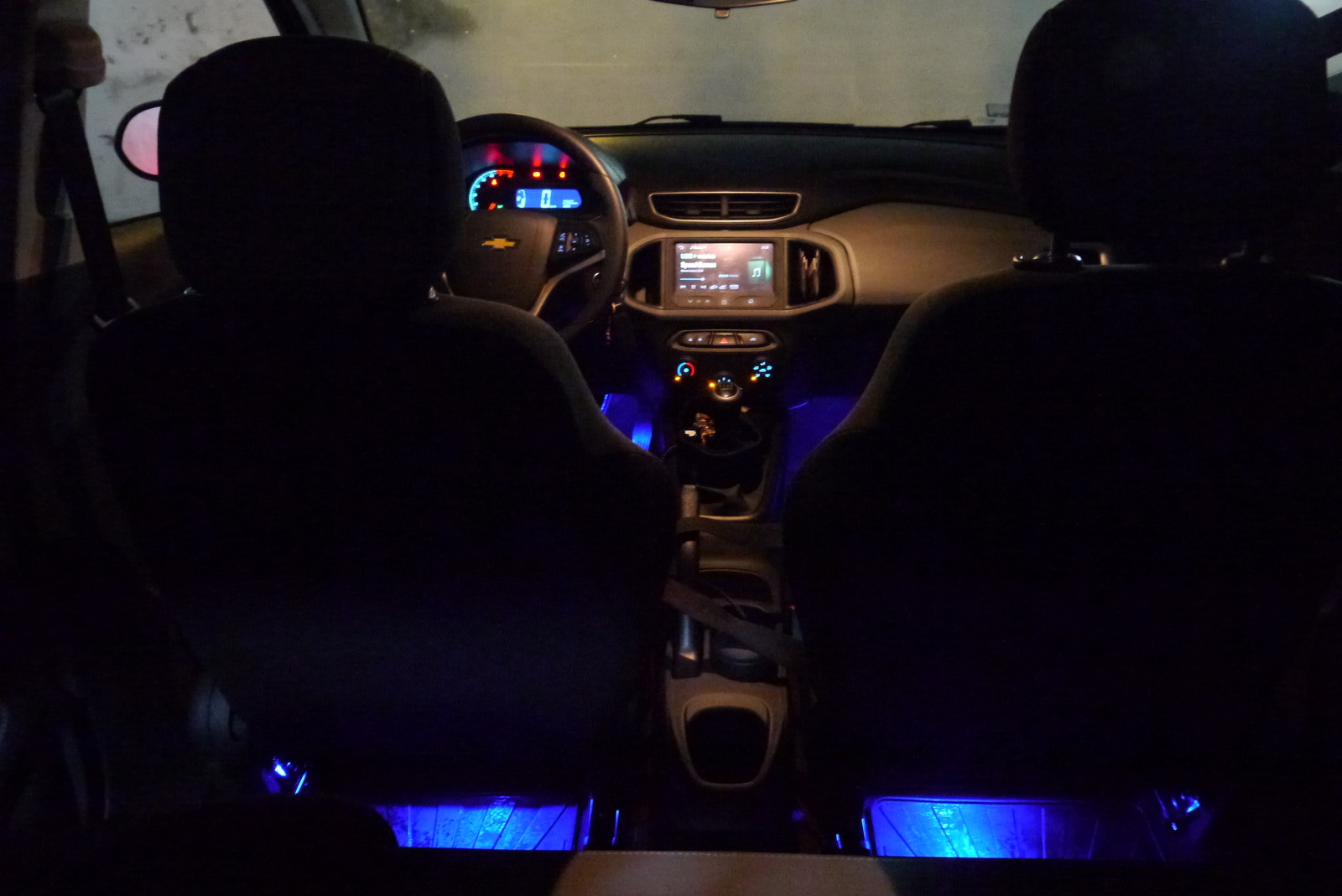

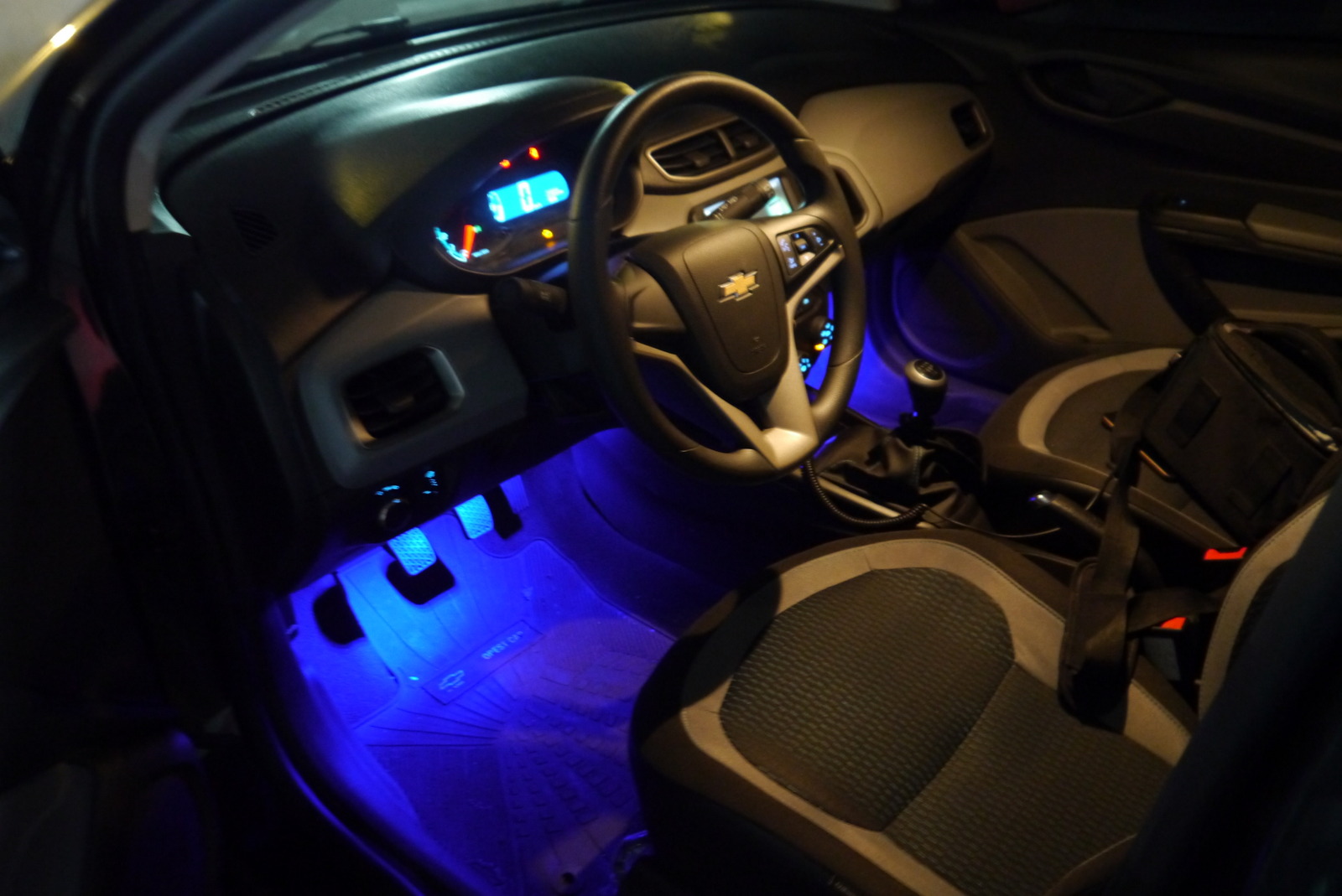

El final:
Producto final
Producto final
Producto final
Producto final

Ahí agregué una foto del chicote a la luz del techo, me había quedado colgada.
